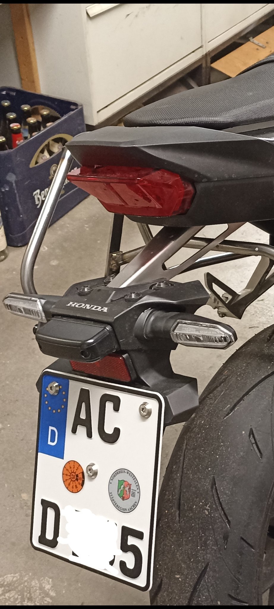

moin, jubelrömer. Sieht gut aus👍🏻, kleiner Hinweis.
Den Nummernschildklemmrahmen hatte ich in 2019 auch so an meiner Kilo montiert, irgendwann hat sich (wohl durch Vibration) das Nummernschild samt Rahmen verabschiedet. Hinter mir Fahrender Kumpel hat es mir dann wieder gegeben :roll: Habe dann doch klassisch verschraubt (Nummernschild durchbohrt :cry: )
Beiträge: 14468
Re: Kurzer Kennzeichenhalter Umbau für 650 AV 99-02?
Beitrag von jubelroemer » 01.04.2023 10:26
Danke für den Hinweis.
Ich werde das explizit beobachten und evtl. mit großen Unterlagscheiben modifizieren um die Kräfte auf den Kunstoffkennzeichenhalter noch besser zu verteilen. Auf meinem vorletzten Bild (noch ohne Kennzeichen) sieht man ja, dass die Befestigung mit den zwei Schrauben ziemlich weit unten ist und noch sehr viel Platz für große Unterlagscheiben hat.
Bisher hatte ich einen anderen Kunststoffkennzeichenhalter verwendet. Dieser war allerdings mittig montiert. War jetzt 28TKm problemlos so angebracht.
Beitrag von Dieter » 01.04.2023 12:33
Bei der Hornet habe ich klassisch 3 M6 Schrauben im Kennzeichen.
Da geht definitiv nix verloren.
Hab die Mittlere Stelle (die ich noch nicht kannte) mit Klebeband markiert damit die mir beim Amt nicht den TÜV Aufkleber da hin pappen
