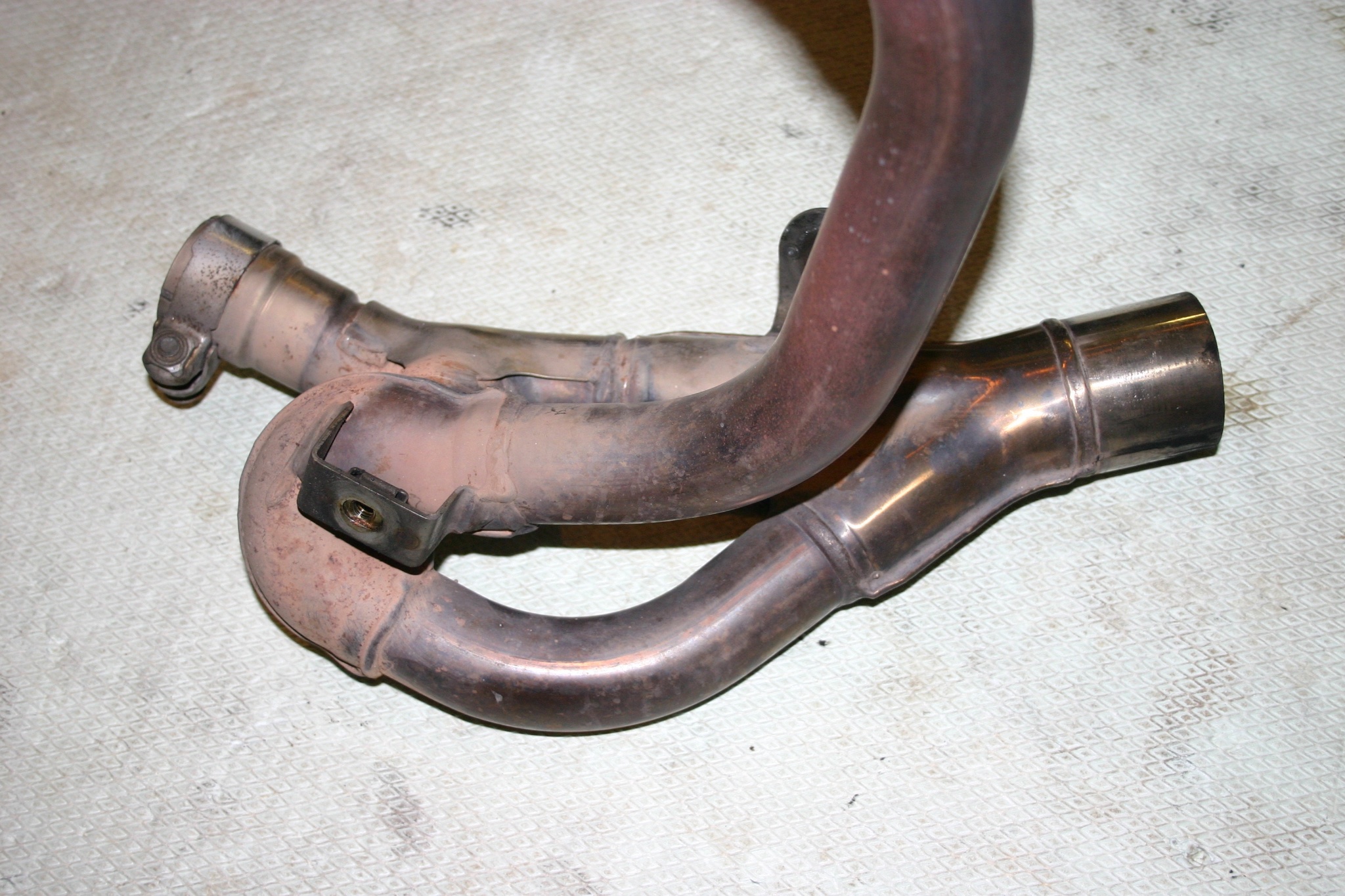

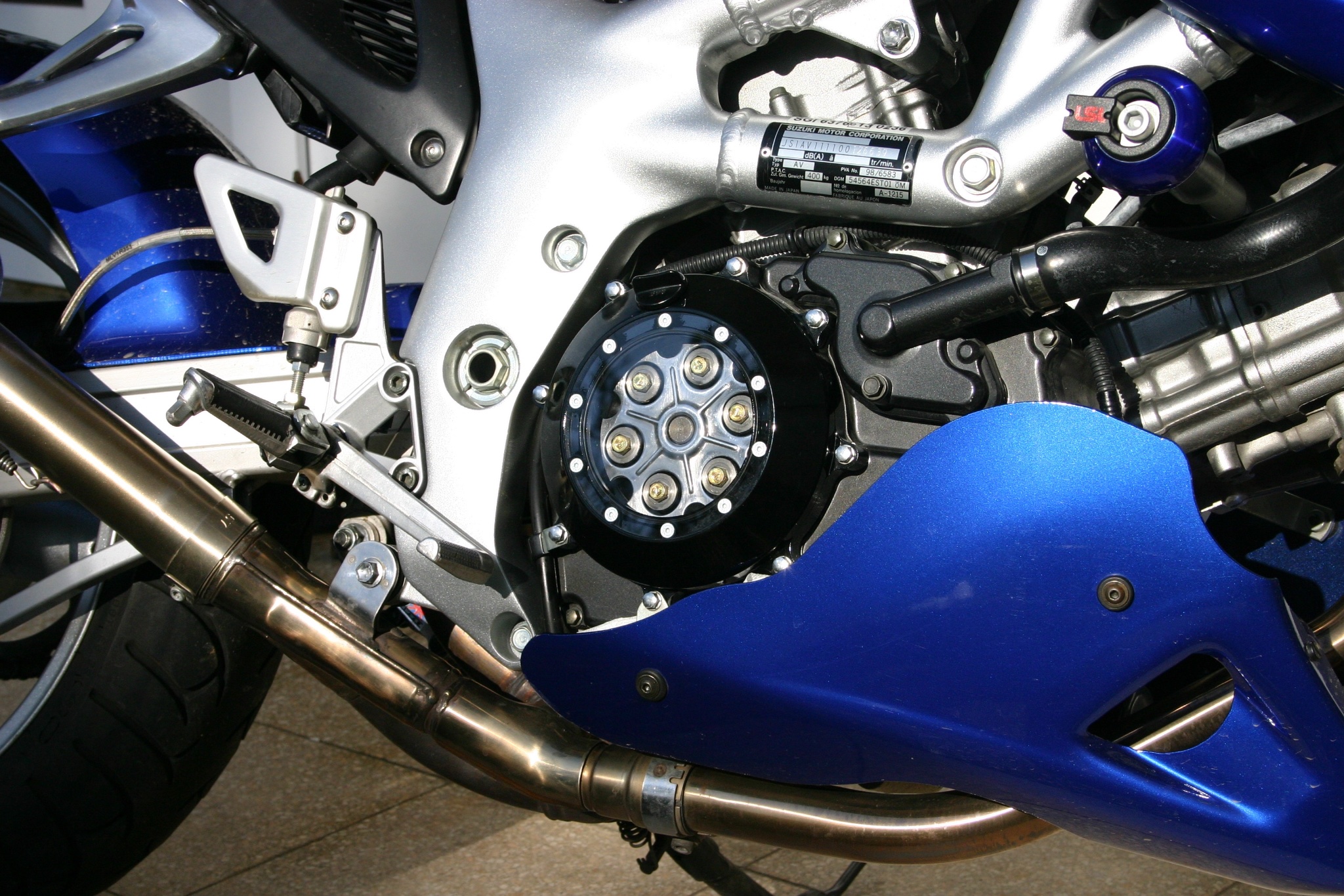

Beitrag von 2blue » 15.07.2023 16:06
Hallo Lukas,
das mit dem schneiden ist alles kein Problem. Die Hersteller geben eigentlich immer ein Maß an das sich auf den Abstand von der Schweißnaht bezieht. Im Regelfall so um die 40…45mm. Ich hatte meinen damals mit der Eisensäge abgeschnitten. Auf dem ersten Bild sieht man schön die Schweißnaht und die ca. 45mm die noch stehen geblieben sind. Das Rohr des neuen Topfes wird dann bis zur Schweißnaht geschoben und mit der mitgelieferten Schelle verbunden(siehe Bild 2). Je nach Hersteller wird auch eine breite Schelle mitgeliefert für das zurückrüsten auf Original. Ansonsten kann man in der Bucht für einige Euro eine kaufen.
