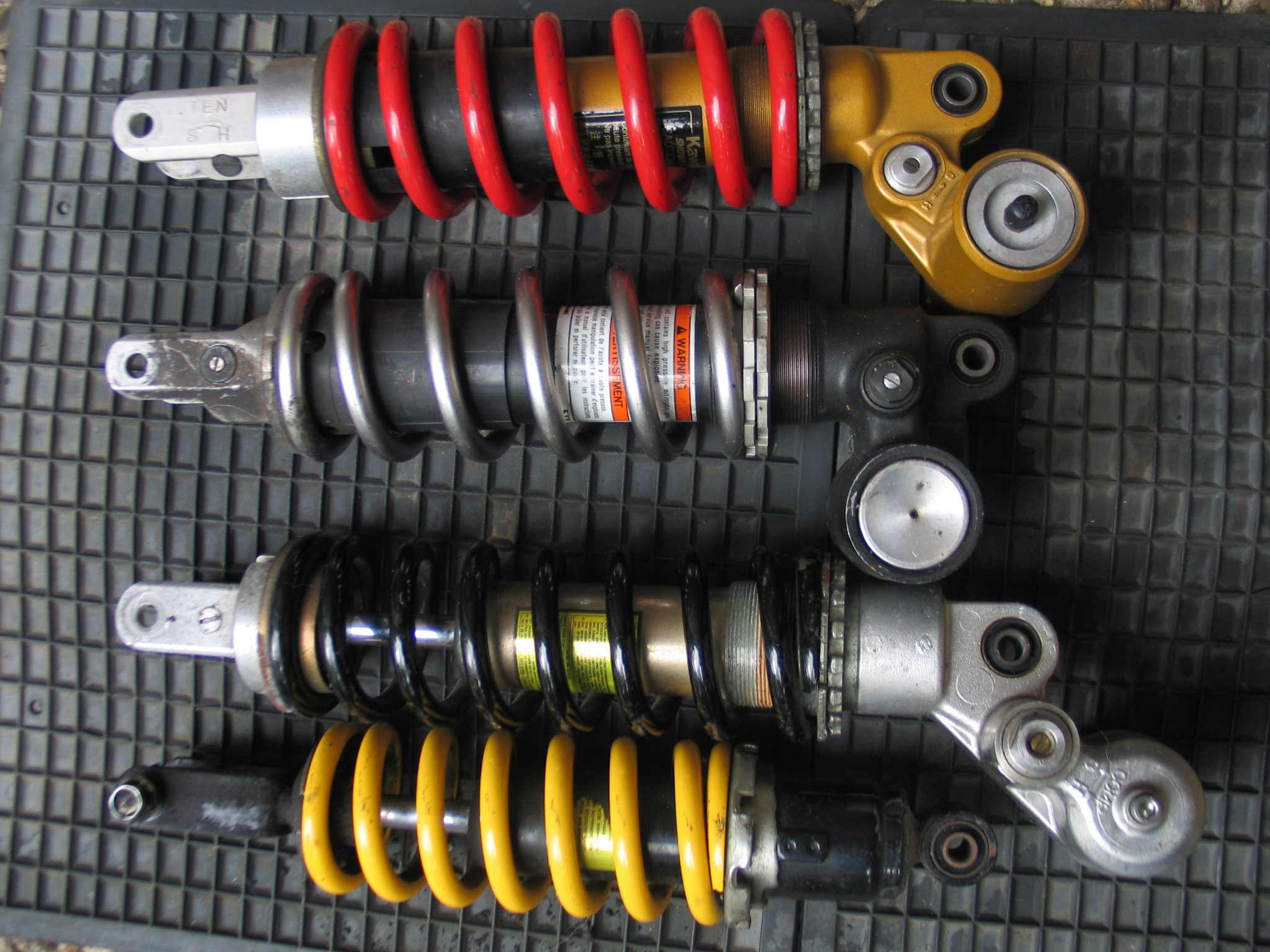

ich eigentlich kein höheres Heck möchte und mit Kombi auch an die 90 Kilo wiege.
Dann bist Du ein Kandidat für ein Kawasaki-Federbein. Ich hab hier noch eins, das ich ausbauen und wieder gegen SRAD tauschen werde.
Habe heute mal ein Foto von verschiedenen Federbeinen gemacht. 2 x Kawa, 1 x SRAD, 1 x Original.

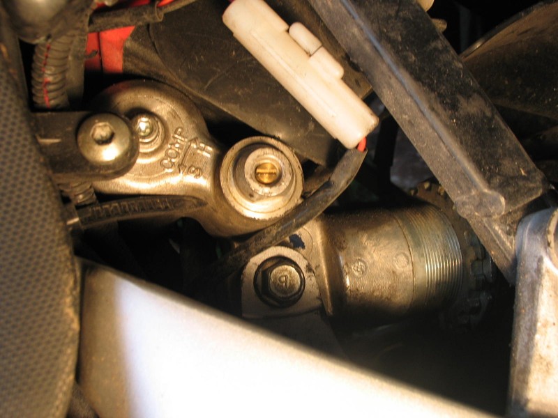

Hier noch ein Bild von einem eingebauten SRAD-Federbein. Darauf sieht man genau wie der Ausgleichsbehälter des Federbeins die Batterie abstützt (man muss halt den Kopf etwas drehen).
@ Jan Wenn ich mir die Platzverhältnisse so anschaue, habe ich gewisse Zweifel, wie das mit den Ausgleichsbehältern der KAWA-Federbeine funktionieren soll? Kannst du da evtl. auch einmal ein Foto machen?
