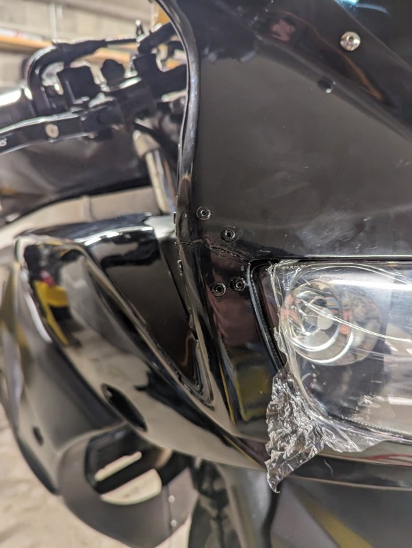

Hi, ja, es gibt einen neuen Stand. Die Teile sind angekommen und ich bin vor 2 Tagen mit dem Einbau fertig geworden. Leider ist das Front Fairing an 2 Stellen angerissen gewesen... Verkäufer kontaktiert, ich bekomme gratis einen Ersatz zugeschickt. Habe das beschädigte Front Fairing genietet und erstmal verbaut, da ab März die Saison für mich wieder anfängt und ich fahren möchte. Man sieht es tatsächlich kaum, dass da Nieten drinne sind.

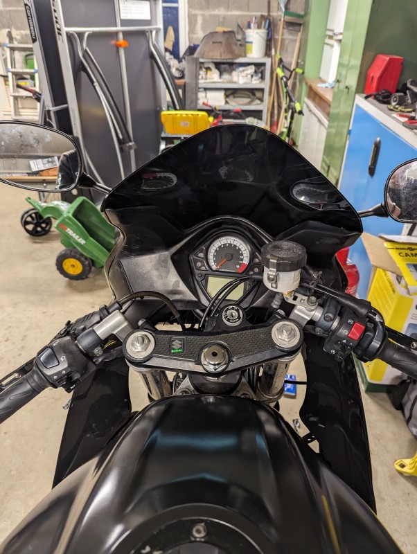

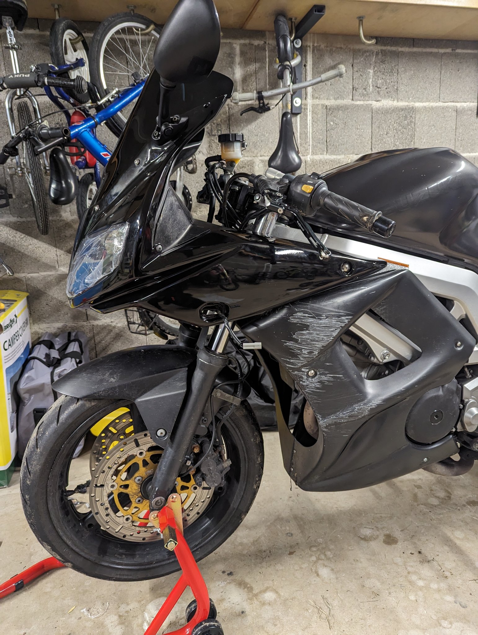

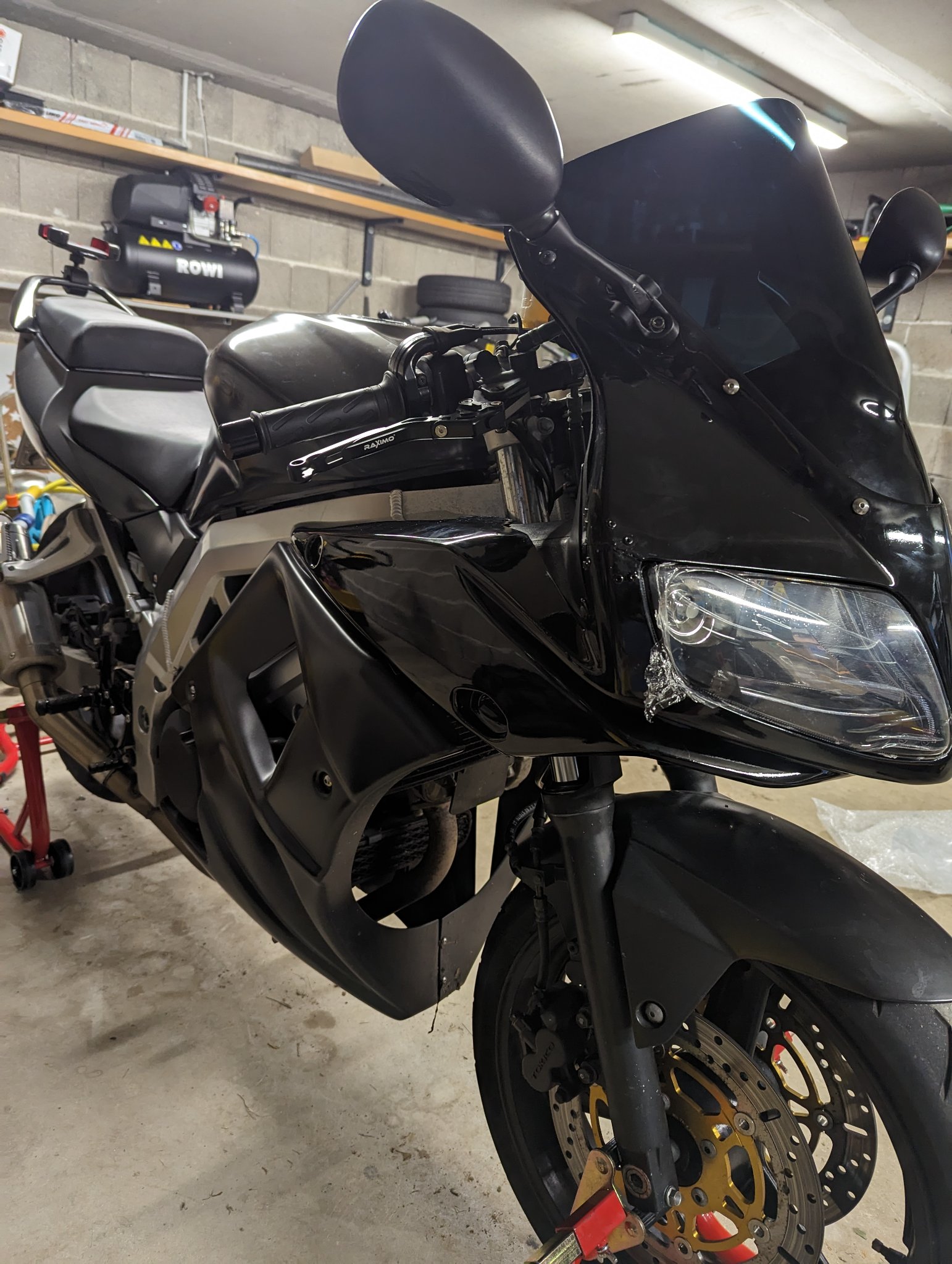

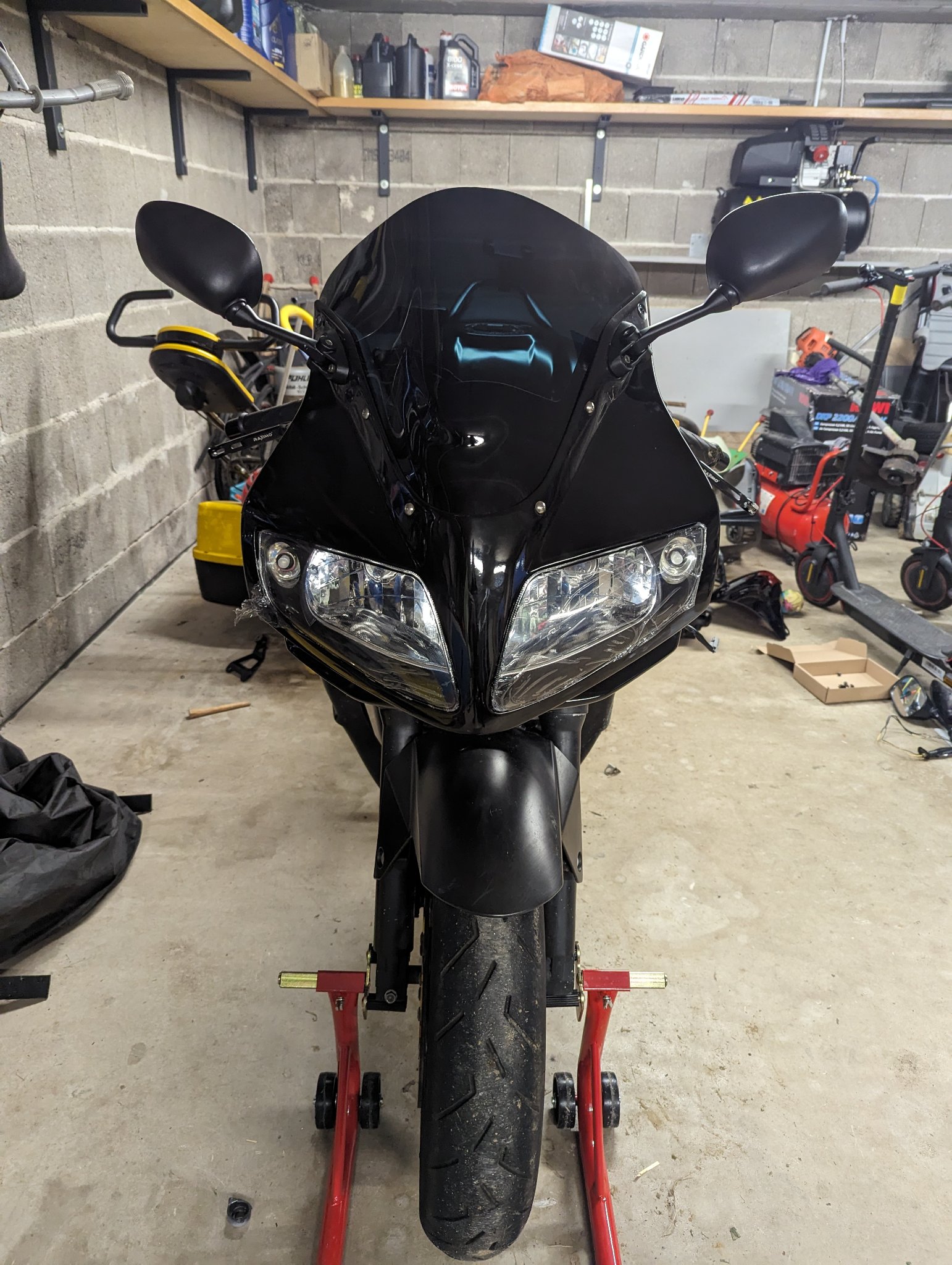

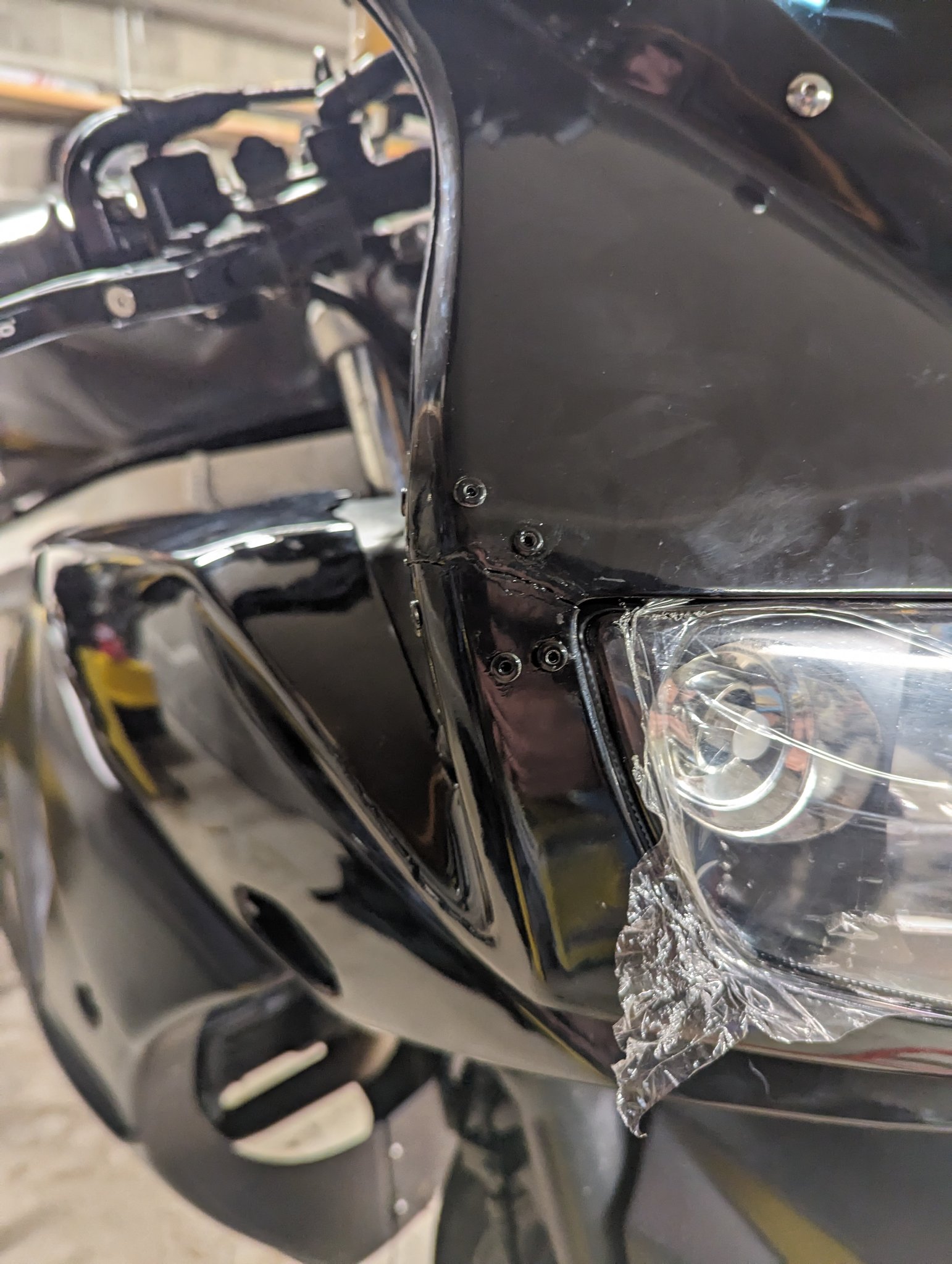

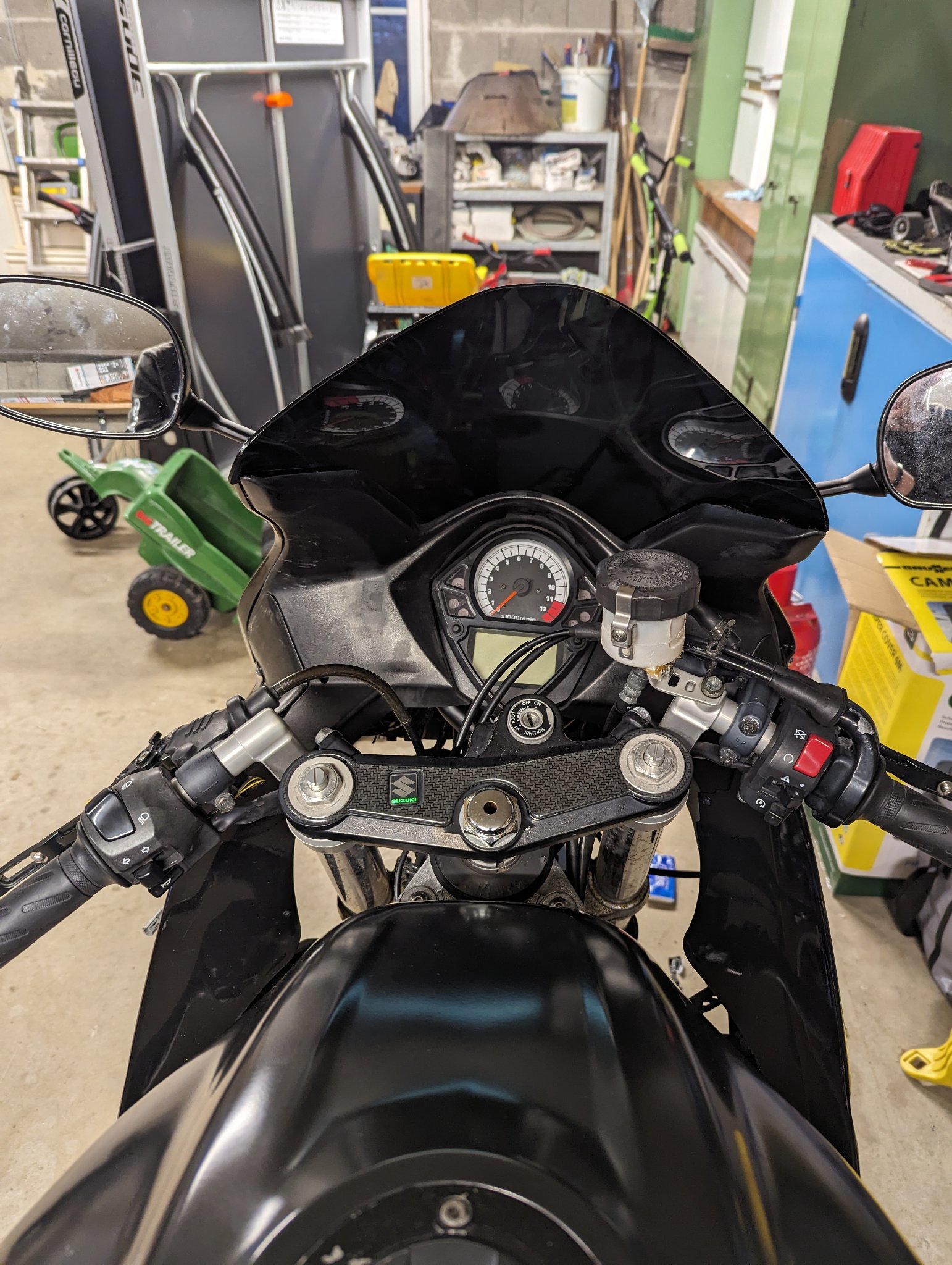

Hier einmal die Bilder vom aktuellen Zustand. Nicht wundern, bei dem Scheinwerfer ist noch die Schutzfolie drauf. Auf einem der Bild kann man den Riss genauer sehen.

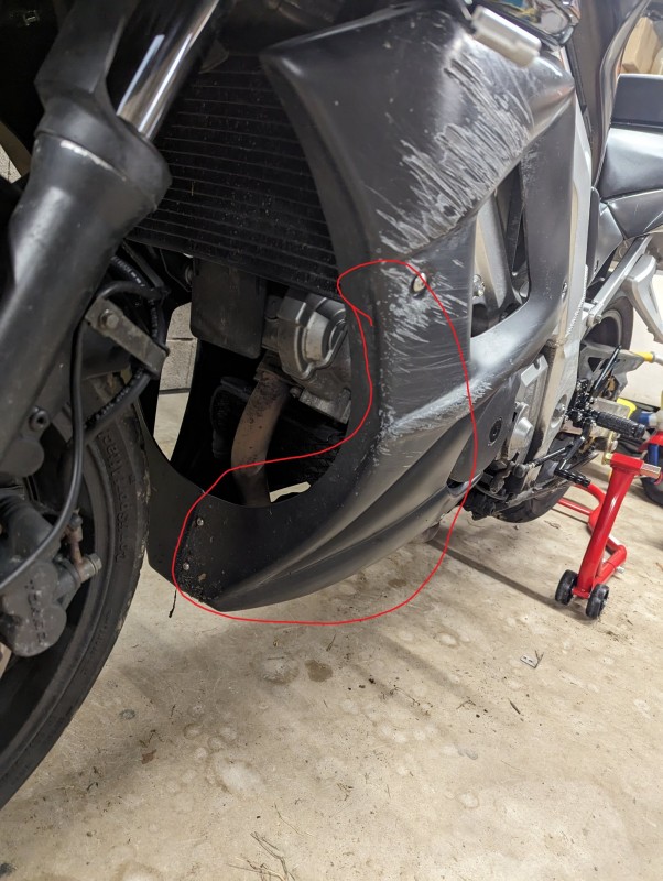

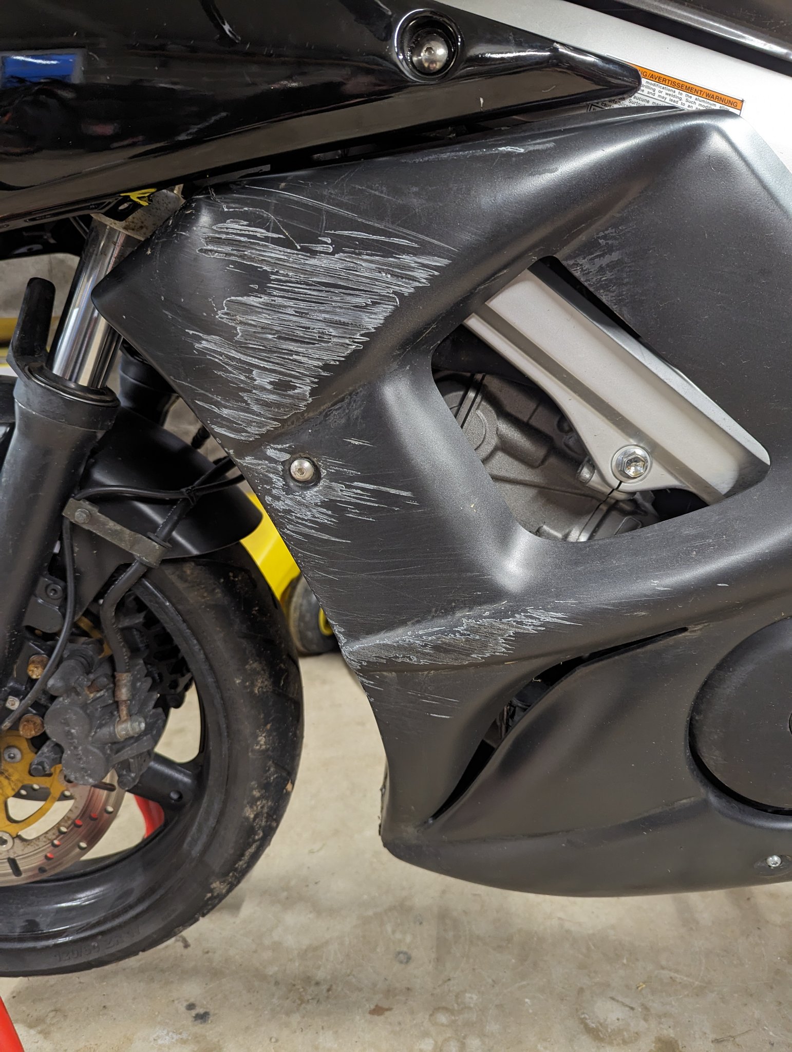

Ich bin mir aber etwas unsicher, was ich mit den Seitenteilen machen soll. Habe da 2 Möglichkeiten:
1
Ich kaufe von Ali express beide Seitenteile neu (140€ zzgl. Versand) und montiere einfach die
2
Ich lasse das kaputte Seitenteil spachteln und lackieren, da das Frontfairing schwarz glänzend und nicht matt ist.
Problem ist aber, dass die Seitenteile, die ich auf Aliexpress finde, leider nur an der Seite sind. Meins geht noch nach unten hin weg(Siehe Bild). Diesen Look würde ich am liebsten behalten.

:D Gemessen am Preis sieht das aber gut aus. Bei der li. Seitenverkleidung würde ich eher auf eine Reparatur setzen, da die Ali-Teile keine ABE haben. Dann beide Seiten im gleichen Farbton lackieren lassen, oder ...... die Seitenverkleidungen gegen einen (zugelassenen) Bugspoiler tauschen. Ich finde den Blick auf den Motor eher interessant, aber das ist ja Geschmackssache.
Da ich die aktuellen Seitenteile nicht kenne und so auch noch nie gesehen habe (glaube ich zumindest) bin ich mir da auch nicht sicher, ob dafür eine ABE existiert :) empty Von dem Standpunkt macht es also wohl kaum einen Unterschied.
Wenn die jetzigen Verkleidugnsteile nicht gerissen sind und die Halterungen alle noch brauchbar sind, dann kannst du auch die reparieren/ lackieren lassen.

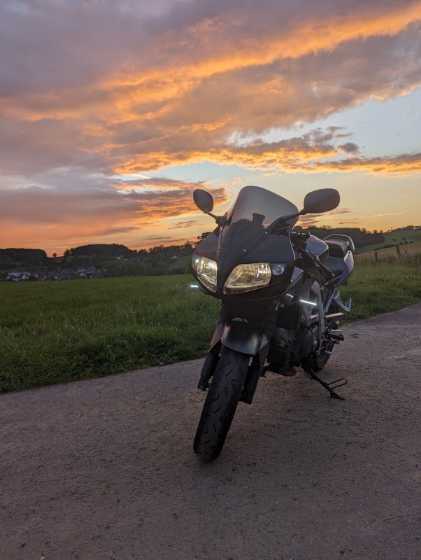

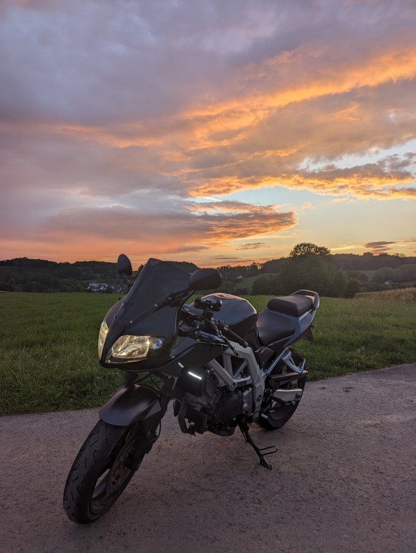

Alles in allem bin ich zufrieden. Das Motorrad läuft wieder super und abgesehen von den langen Lieferzeiten und dem Versehen mit der kaputten Fairing kann ich AliExpress empfehlen! Das mit der Fairing scheint ein Einzelfall gewesen zu sein, da das ganze eigentlich schon ganz gut verpackt war.

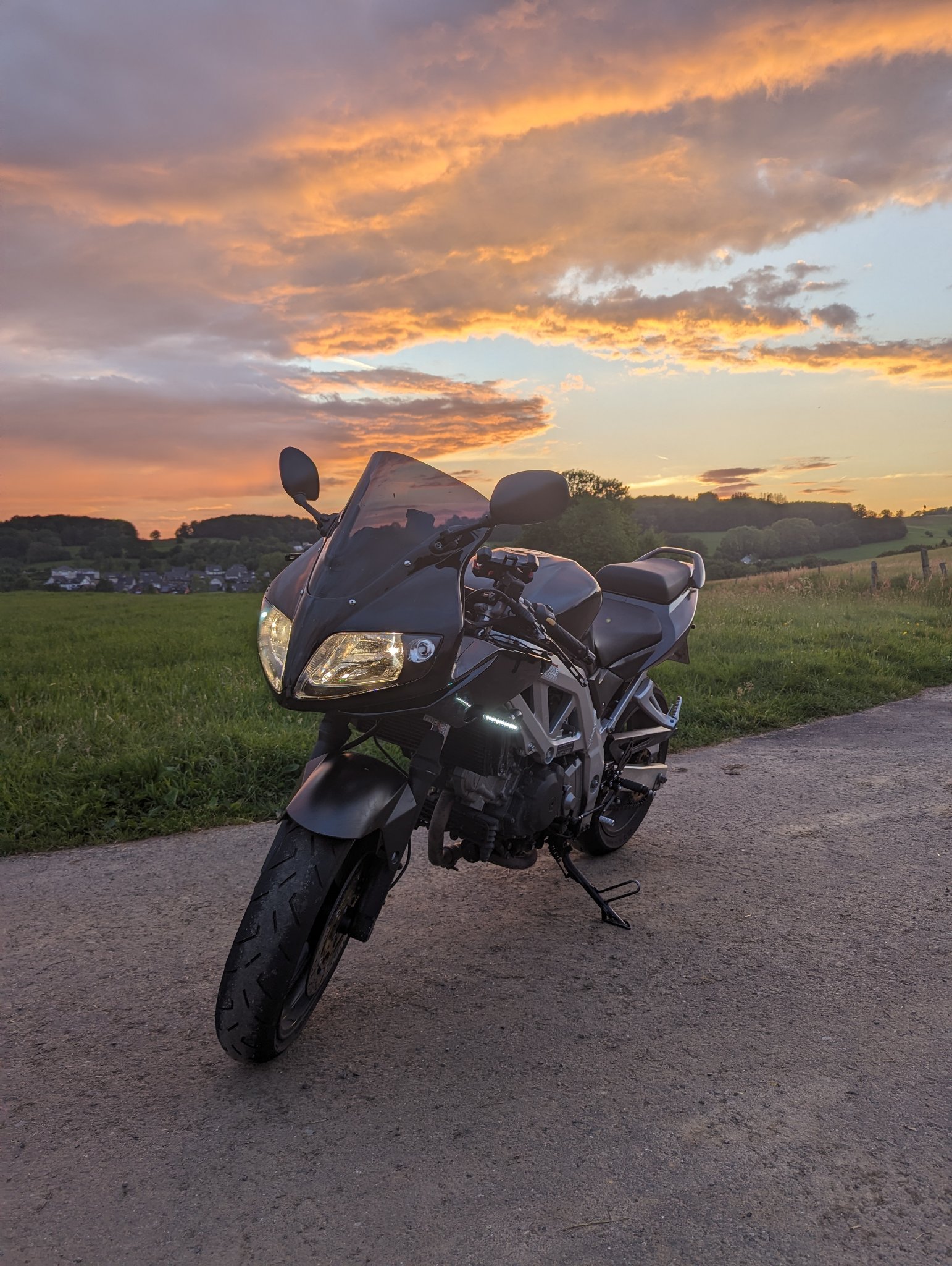

Im Anhang noch ein aktuelles Bild von meinem Motorrad
