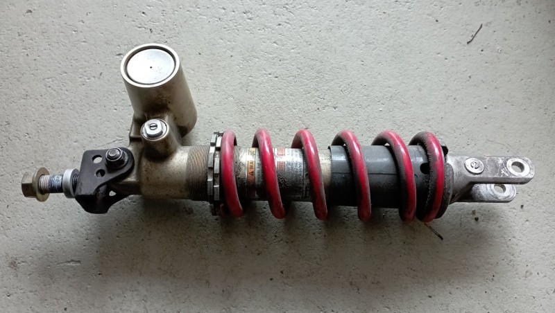

Wenn du tatsächlich eine 2007er mit ABS hast werden die Federbeine mit Ausgleichsbehälter nicht passen, da die ABS-Regeleinheit im Weg ist.
Dann evtl. ein YSS kaufen.

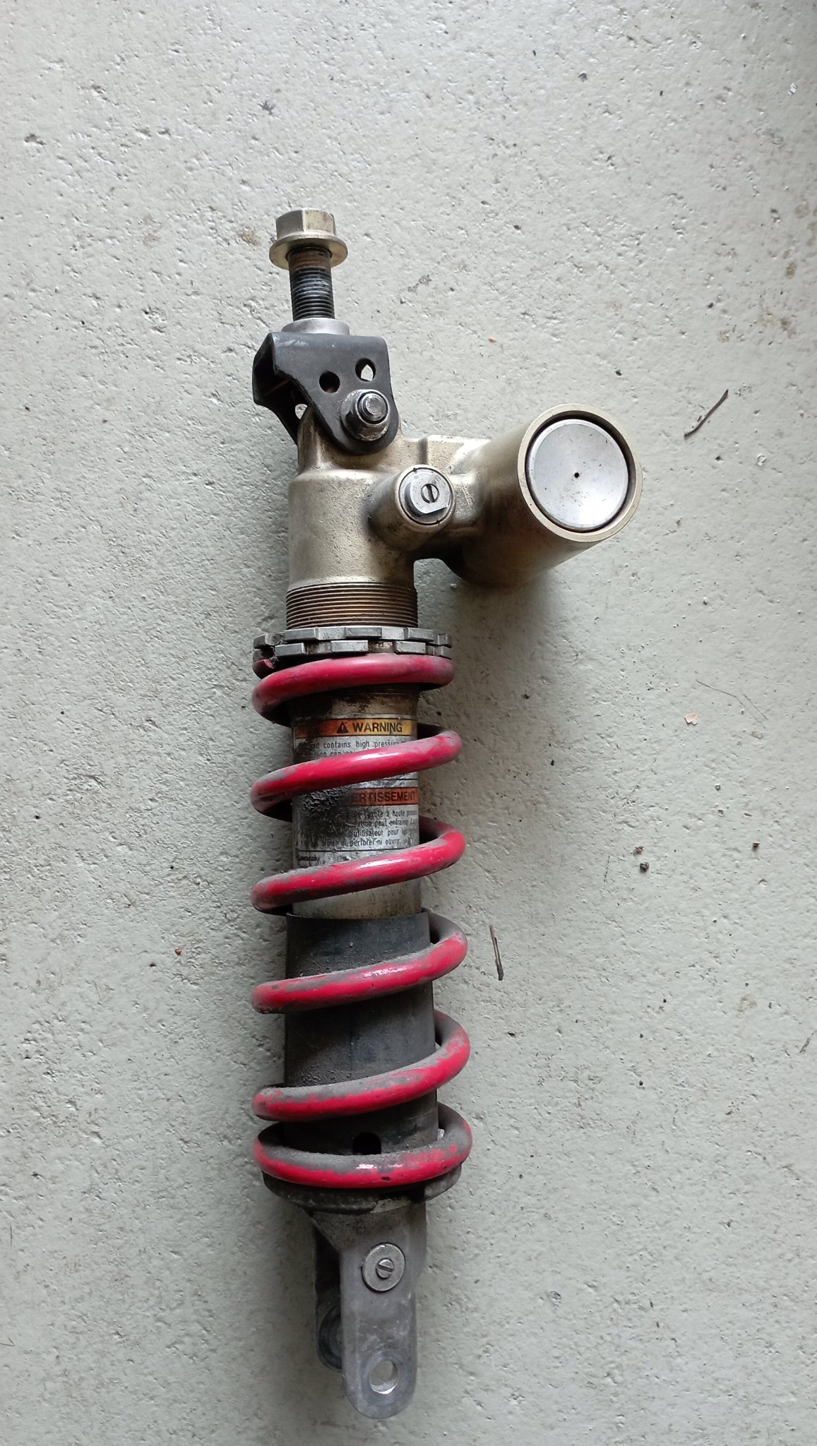

An die Einstellschrauben am Federbein komme ich bei meinem SRAD-Federbein in der Knubbel problemlos ran.
Tatsächlich habe ich die K7 ohne ABS. Daher müsste ich nur etwas den Batteriekasten zersägen.
Ich hatte mir auf Youtube paar umbauten angeschaut, wo jemand ein Gixxer oder kawa Federbein eingebaut hat und es sah immer so aus, als wenn man nicht im eingebauten zustand an die Verstellschrauben kommt.

Wenn du kein ABS hast, isses vermutlich keine K7 (außer es wäre ein Import), sondern eine 2007 zugelassene K6. Ich hab noch ein passendes Kawa-Federbein, falls du Interesse daran hast, kannst dich gerne per PM melden.
Ich hab mal nachgeschaut. Es ist kein Import. Man konnte die K7 in Deutschland ohne ABS kaufen bzw. es dazu buchen.
Vielleicht gibt es hier irgendjemanden mit einer Kante und einem eingebauten gixxer bzw. kawa Federbein der mir mit meiner Frage weiterhelfen kann.
