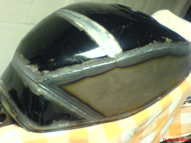

bin gerad dabei mir eine TL nach MEINEN vorstellungen zu erschaffen, darum bin ich ein wenig überrascht, das hier immerwieder geschrieben wird...GEHT NICH...oder der gleichen :evil: ...naja, kaufen kann jeder :(
kühlerumbau von nem artfremden modell angepasst an die TL
umgeschweißter TL-tank...fürn caferacer umbau

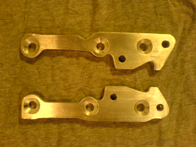

adapter für ne artfremde rastenanlage an die TL

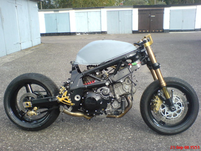

Beitrag von TellyDrive » 29.09.2008 16:54
jetziger zustand...einige teile noch nich verbaut

Ich hab einen Halter für Radialzangen der 750 K7 hier aus Holz gefertigt, dann Masse aufgenommen, gezeichnet und bei verschiedenen Fertigern angefragt. Unter 250 € geht nix, das war mir für den Moment dann zu viel. Aber TÜV sehe ich bei guter Arbeit als die kleinste Hürde.

...ja, bei frästeilen oder welche zum drehen, isses schon besser man hat irgendwelche kanäle zu dieser brange...aber es geht auch anders, mit adapterplatten, bin ich ma der festen überzeugung...radiale zangen würd ich dann verbauen, wenn eine usd gabel einziehen soll, wollt mich aber nich soooo weit ausm fenster lehnen...das mopped is für meine freundin, die gerad nen fs gemacht hat und soll zum üben und fahren dienen :wink: ...da reichen einfache umbauten und 4 kolbenzangen :!: ;) bier
