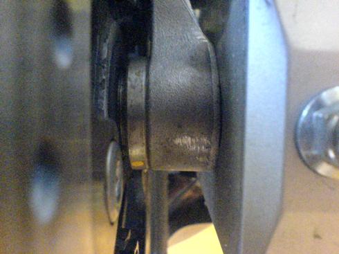

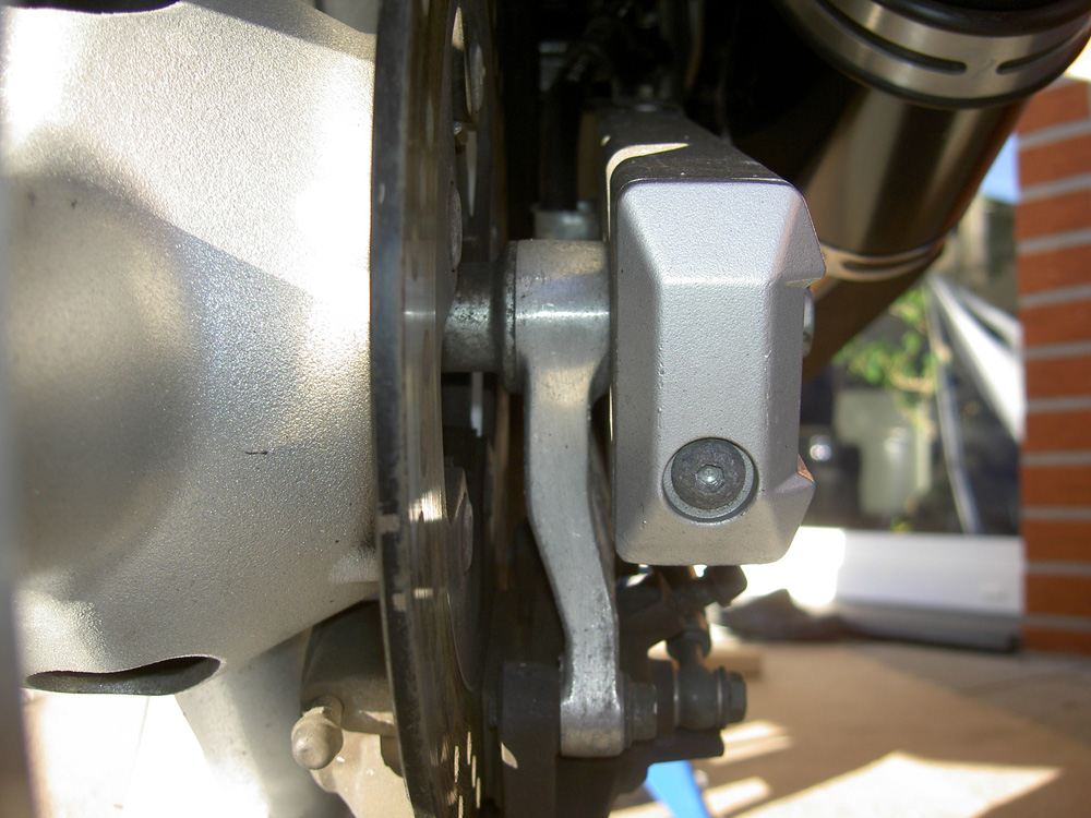

nicole hat geschrieben: Hat denn jemand ein Foto, wo man den bearbeiteten Bremssattelhalter sehen kann?
Dürfte so ähnlich dann bei dir aussehen:

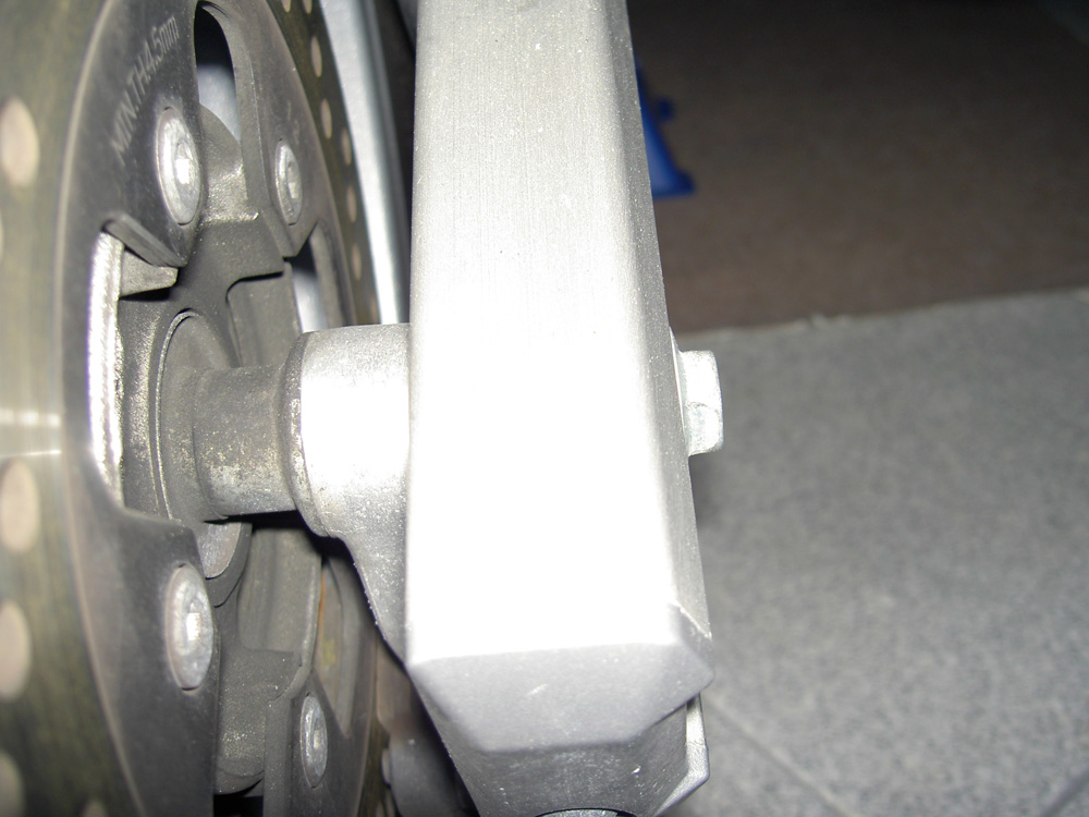

Bei mir sieht das etwas anders aus, siehe Bilder:
Bremse 1.jpg (252.62 KiB) 2149 mal betrachtet
Bremse 2.jpg (191.22 KiB) 2150 mal betrachtet
Die Buchse sieht so aus, als würde sie an beiden Seiten so gebraucht werden.Also einfach abdrehen lassen(welche Seite)???

Beitrag von Martin650 » 10.01.2009 18:52
Die Blechscheibe auf der Radlagerseite kann verschoben werden. Also nur diese Seite abdrehen, die Bremsenseite so lassen

Also ist die Buchse zweiteilig :D
Hat den jemand die Maße bezüglich abdrehen und abfräsen für die Knubbel?
Die Maße die weiter oben stehen, sind ja für das neue Modell.
Wenn ich die Maße hätte, würde das die Sache erheblich vereinfachen! :) Angel
