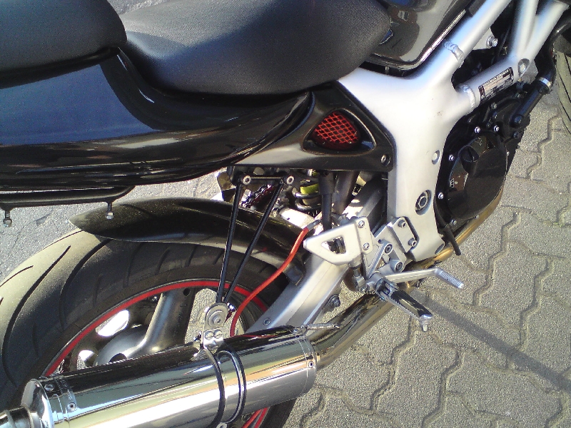

So,Handy ist da und hab im Ausprobierwahn auch gleich mal Fotos gemacht:

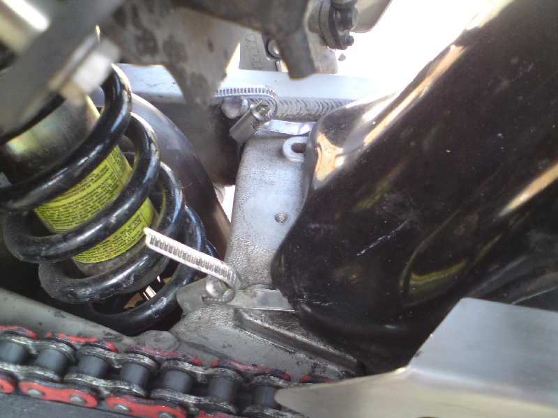

Einmal die Schlauchschellen,nicht schön ,aber selten
Werd die wohl nochmal umdrehen,dass die Schrauben unter der Schwinge sind und man nur die Schelle sieht.
Da oben gehen die Schellen rein ,innen die Hra längs und gehen dann einmal um den Teil der Schwinge rum
Das Ganze sieht dann so aus:
Jaaa,putzen könnt ich mal wieder :D

Was mich noch interessiert ist wo du die Schellen durch gemacht hast. Muss man sich die Löcher selber durchs GFK Bohren oder sind da Stellen vorgesehen, durch die man die Schellen (Kabelbinder) durchzieht.
Und haste recht. Würde besser aussehen, wenn man die Schraubverschlüsse unter die Schwinge bringen könnte. Ansonsten TOP. Das wird wohl auch was für mich denke ich. Hasdt mir auf jeden Fall weiter geholfen.

Sag mal, hast du die Abdeckung ohne weiteres auf die Schwinge bekommen, oder musstest du noch nachschleifen?
Ich habe die gleiche auch schon ein weilchen hier liegen. Als ich die Räder draußen hatte (um mir übrigens auch den MPR2 drauf zu ziehen) und die HRA dranstecken wollte, ging die nicht ganz drauf auf die Schwinge.

Die Löcher sind schon drin und haben die Form für Schlauchschellen oder Kabelbinder :roll:

Beitrag von tesechs » 04.05.2009 10:09
Also die Schwinge war das einzige,was auf Anhieb gepasst hat :D
Da musste ich nichts verändern.
Allerdings war die Abdeckung schon bei meinen BT021 und alter Kette so nah dran,dass ich die Seiten etwas wegnehmen musste.
Mit der neuen Kette,also dem Reifen wieder nen Stück nach vorne hab ich vorsichtshalber noch was weggenommen,damit da nichts schleift.
Es gibt aber irgendwie 2 Stellungen ,in denen man die Abdeckung festgezogen bekommt,aber nur eine passt und sitzt dann auch richtig fest.
