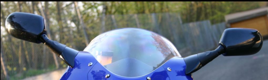

Servus,
wie angekündigt - etwas verspätet - die Anleitung:
Erst mal braucht ihr natürlich die Spiegel der Kante. Baujahr und Modell (1000 oder 650) ist völlig egal. Ich hab z.B. Spiegel der SV1000S BJ2007 montiert. Sind alle gleich.
Dann braucht ihr einen Aufnahme-Adapter der so aussieht :arrow:
wichtig ist das der Abstand der Gewindebolzen 28mm beträgt.
Die Spiegel der Kanten-Modellen sind mit ihrer Aufnahme nur verschraubt :arrow:
was das ganze erheblich erleichtert.
Spiegel bekommt man garantiert hier im Forum oder bei eBay. Da gehen immer welche weg. Die Adapter sind etwas schwieriger zu beschaffen aber auch da kann sicher das Forum helfen, denn... viele haben hier Zubehörspiegel montiert bei denen immer ein kompletter Satz Aufnahme-Adapter für so ziemlich jedes Motorrad mit dabei ist :arrow:
Die brauchen Kantenfahrer aber nicht, da die eben ihre originalen Aufnahmen weiter verwenden können. Daher wird sich sicher einer finden, der ein passendes Paar Aufnahme-Adapter rumliegen hat :D
Wenn man dann den Adapter und die Spiegel hast, ist´s sehr einfach...
- die 2 kleinen schwarzen Verkleidungsdreiecke in der Kanzel weg schrauben
- alte Spiegel demontieren
- länge der Gewindebolzen an den alten Spiegeln messen
- länge der Gewindebolzen der neuen Aufnahme-Adaptern dementsprechend kürzen
- Originalaufnahme der Kantenspiegel weg schrauben (falls noch am Spiegel montiert)
- neue Aufnahme-Adapter mit Kantenspiegel verschrauben
- neue Kantenspiegel an SV montieren
- Schwarze verkleidungsdreicke wieder montieren
- glücklich sein :wink:
Wie das ganze dann aussieht wenn´s fertig ist, sieht man in meiner OWL
Viel Spaß beim Schrauben.

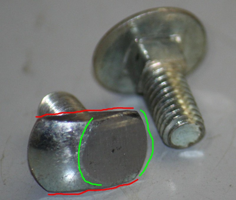

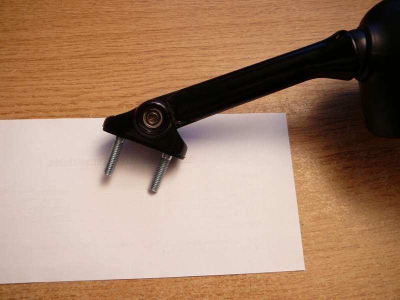

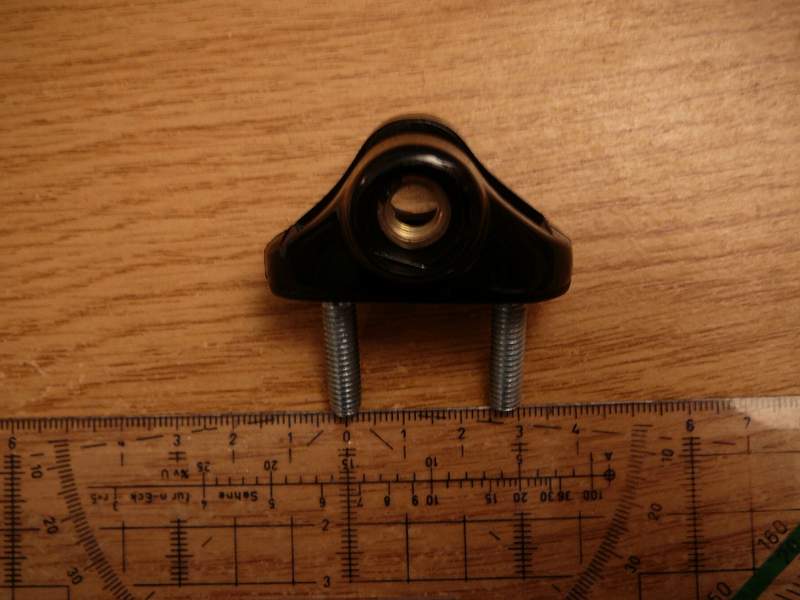

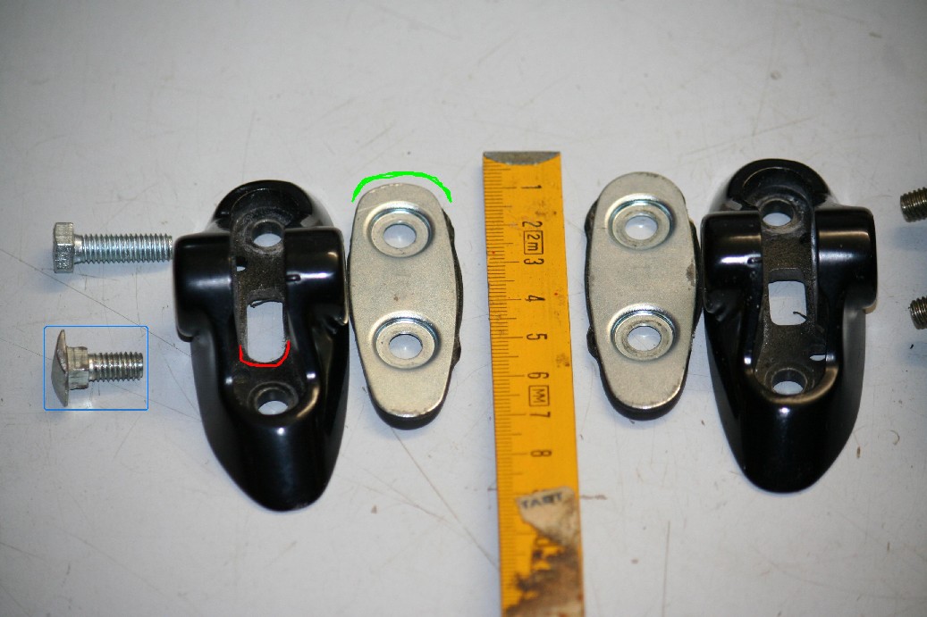

Die Bearbeitung nach Kaypee war wirklich recht einfach, hier füge ich mal drei Bilder dazu ein - zumindest versuche ich es.
[Bild eins]
* Grüne Markierung: Hier ein wenig abfeilen, nur vielleicht ein Milimeter, dann passt das Blech sauber unter den Halter.
* Rote Markierung: Hier das rechteckige Loch ein Stückchen erweitern. Ich hab es mit einem Dremel-Klon aufgefräst (der beigefügte Holz-Fräser funktioniert sehr gut!), eine Feile sollte genausogut funktionieren. Als Muster ist das Blech sehr praktisch, das ich grün markiert hatte.
* Blaue Markierung: Ich habe eine Schraube mit flachem Kopf benutzt, weil ich kein geeignetes Werkzeug zum Abschleifen habe. Den Kopf habe ich an zwei Seiten abgesägt, damit er passt, außerdem habe ich ihn noch etwas flacher gefeilt, damit der Spiegel-Arm besser passt. Details seht ihr im zweiten Bild.
[Bild zwei]
An den roten Markierungen habe ich den Kopf abgesägt, einfach mit der Eisensäge. Der Kopf ist dann noch ca. 10 mm breit. An der grünen Markierung habe ich den Kopf noch etwas flacher gefeilt, damit der Spiegelarm frei beweglich ist.

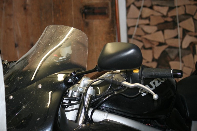

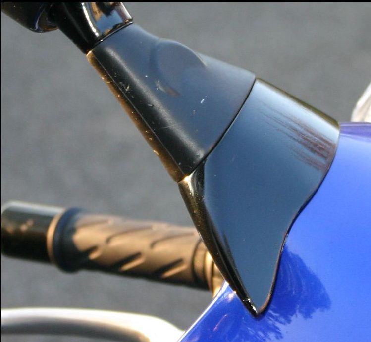

Und wenn es klappt, seht ihr hier noch ein Bild vom montierten Spiegel:
Viele Grüße, Armin
Nach Montage.
Hier die Schraube bearbeitet und Original. Ja, sie könnte noch etwas länger sein.
Rechts sind die Teile original, links bearbeitet

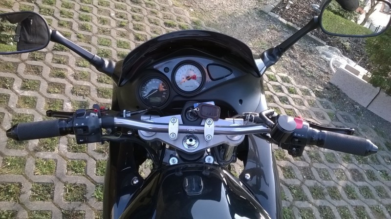

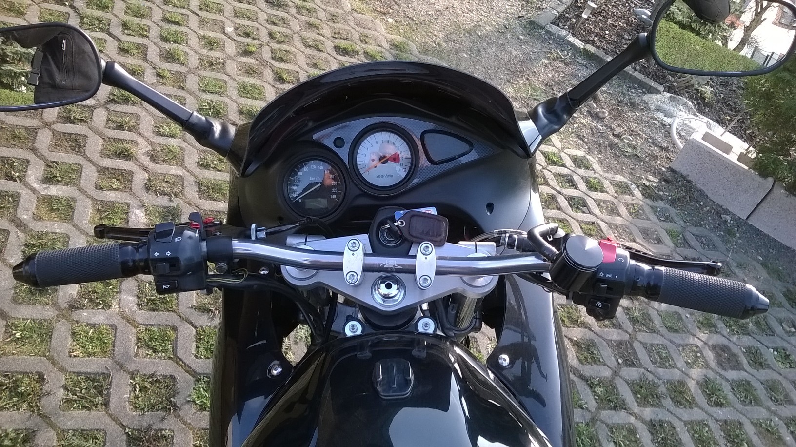

ich gebe mal meinen Senf zum Thema Spiegel:
Ich habe mir aufgrund Umbau auf SV-N-Gabelbrücke mit LSL-Streetbar-Lenke nach einem Tip von Keram hier aus dem Forum auch die Spiegel der Yamaha FZS drangebaut...passen super, mann muss nur die original-Halterung der Knubbel nehmen.
Die Spiegel gibt es, ohne Werbung machen zu wollen, bei Polo für 10€ (immernocht) ....absolutes Schnäppchen...
Sicht Top und keine Probleme mit SBK-Umbau beim Knubbel-S!!
Robert
