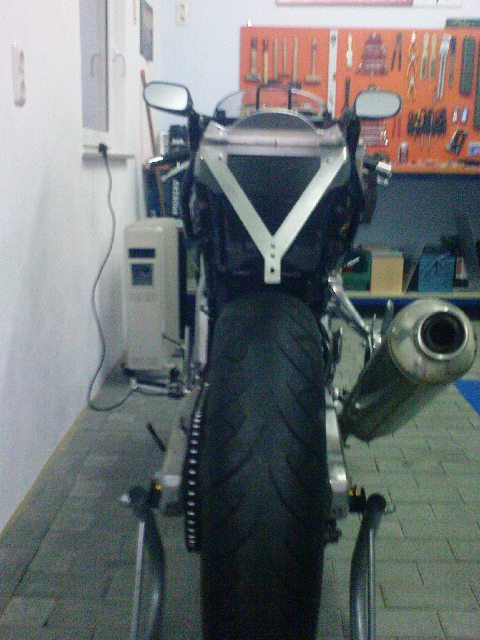

.....fast fertig, morgen plündere Ich Polo: Blinker, Nummernschildbeleuchtung, Rückstrahler....

Bei mir sieht es auch so ähnlich aus. Lässt du die Alu-Platte pulvern?

Beitrag von riemaer » 09.12.2009 21:33
....schwarz!

wodran bzw. wie wird denn denn die platte befestigt/verschraubt?

Beitrag von monnemajung » 21.12.2009 12:33
am abgeschnittenen plastik.

Beitrag von i3l4ck » 25.12.2009 16:34
und unter dem Rücklicht
