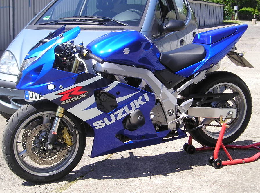

hier noch ein Bild, ich komm irgendwie nicht klar :x

also mir gefällts wobei ich das eine loch wo man den vorderen zylinder sieht zu machen würde

seh ich genauso, mit VVK sieht es nicht so toll aus. Ich würde lieber nur eine Buigspioler verpassen, der sollte aber zur Kanzel passen.
Ich habe mir die Tage den von Ducadriver aus der Bucht dran gebastelt, leider hab ich es noch nicht geschaft die Bilder hochzuladen. Dieser geht bis hinter die Umlenkung und versteckt komplet den hinteren Krümer und die Zusammenführung.

Was stört Dich? In meinen Augen ist der Übergang VVK-Rahmen-Tank etwas holprig, oder? Ansonsten finde ich die Idee toll, nicht aufgeben :!:

ich find die idee echt cool... und die umsetzung mit der VVK sieht wirklich geil aus!
bin schon auf bilder vom fertigen umbau gespannt. da wird sich so manche gixxer wundern wenn du mit V2 bollern überholst :o

Tendiere auch nur zur Gixxer-kanzel. Der Übergang von VVK zum Rahmen sieht schrott aus. Deswegen würd ich nur einen Bugspoiler dranmachen. Aber die Gixxer-kanzel sieht sehr schmuck aus...

ich finde es sieht doch recht stimmig aus... wenn die aufkleber von der vvk noch auf tank und rest übergehen merkt man da nich so schnell den unterschied

Kann das vielleicht mal einer mit einer anderen Farbgebung faken?
Vielleicht passen dann die Konturen besser.
Die Verkleidungsöffnung würde ich mit Racinggitter abdecken - der Luftdurchgang wird kaum beeinträchtigt und sieht echt gut aus.
Dann noch den fehlenden Fender ergänzen und eine HRA und HUV - dann stimmt das Ergebnis denke ich mal.

auf dem bild siehts top aus! allerdings müsste die verkleidung n gutes stück vom rahmen abstehen oder? hast noch mehr bilder? vlt. von hinten-oben :o

Ich hatte vorher auch gedacht, die Verkleidung müsste sehr weit vom Rahhmen abstehen.
Dem ist aber nicht so, hab leider nur ein Bild im PDF - Format, da sieht man die Seite schön
am Rahmen anliegen. Weiter vorn am Tank sind es ca. 5 cm, aber so kommt man wenigstens
gut zum befestigen der Verkleidung ran. Muss jetzt erstmal ein paar Halterung basteln.
Mittlerweile tendiere ich doch wieder zur ganzen VVK. Habe doch viel Zuspruch, auch aus dem
Kurvenjägerforum erhalten, ungalublich. Ick freu mir :wink:
Jetzt noch einen Fender, hatte einen Carbon aber der ist wieder verkauft.
Die rechte Seite und die Bugverkleidung unten in der Mitte.

hmm aber is schon sehr viel luft unter der vvk, also ich meine vorne :)

Das Projekt an sich finde ich super, denn die Umsetzung ist dir doch wirklich gelungen, würde man dieses Mopped jemanden vorführen, der überhaupt keine Ahnung hätte, würde er den Umbau wohl kaum bemerken.
Die Idee mit dem Bugspoiler finde ich persönlich nicht so toll, wenn ich mir das Bild angucke, wo nur der Scheinwerfer mit Maske zu sehen ist, kommt der vordere Teil einfach zu wuchtig und zu groß daher.
Insgesamt muss ich sagen, dass ich diesen Umbau nicht machen würde. Einfach aus dem Grund, dass ich die Front der SV schön finde und das Mopped noch mit einem schönen Bugspoiler komplettieren würde. Und der Gedanke, so einen Mischmasch auf den Straßen zu bewegen, wäre für mich auch kein schöner... Aber über Geschmäcker lässt sich zum Glück NICHT streiten!

also ich bin totaler Motorrad leihe, und wenn ich die Bilder so sehe, und du mir sagen würdest das, dass schon immer so aussieht, würd ich dir das sofort glauben.
sieht bis jetzt echt gut aus....
aber wi machst du das mit TÜV??? kannst du dir das einfach so vom TÜV abnehmen lassen und gut???
