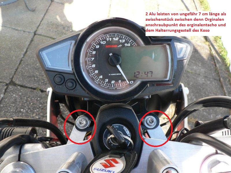

hier nochmal die Bilder wie der Tacho auf Verbaut ist

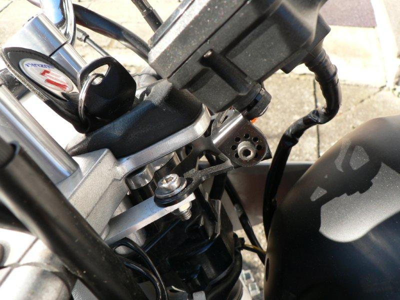

Meiner war damals so verbaut:
Gruß Nils
