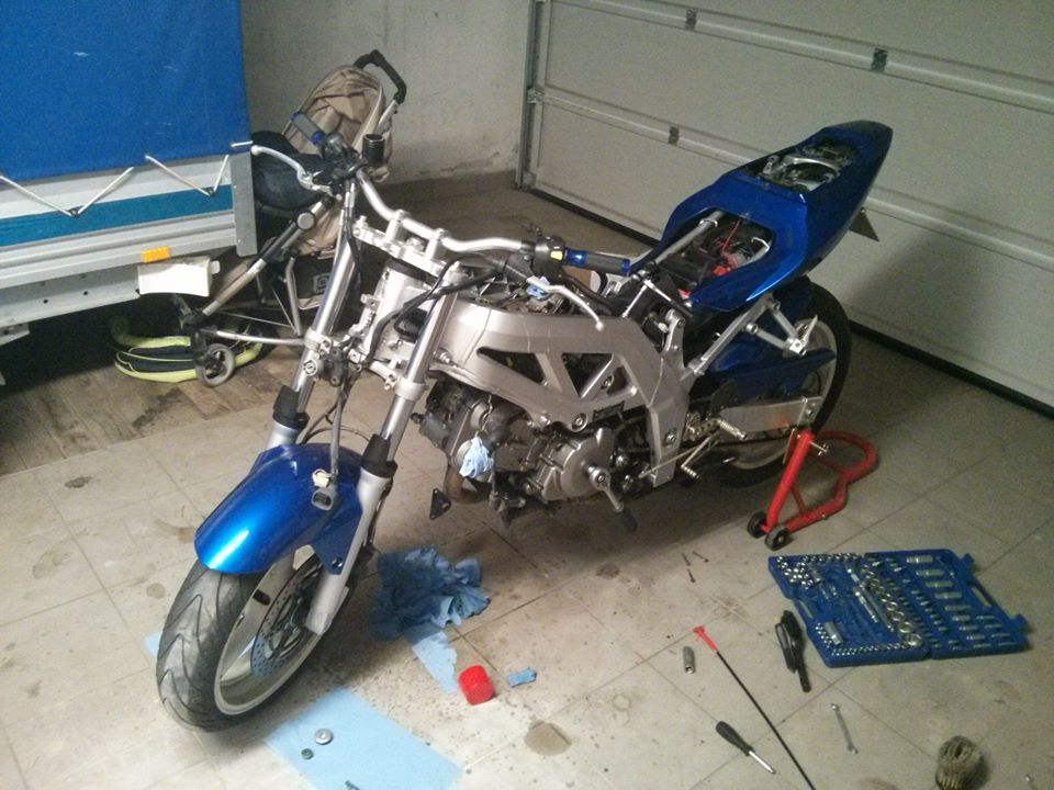

Habe meine momentan ziemlich zerlegt. Ventilspiel kontrolliert, alles Paletti. Wird jetzt auch spannend wie das wird mit dem Scheinwerfer und der Gabelbrücke. Ein Kollege meinte schon, dass er mir bei der Platte für den Tacho helfen wird

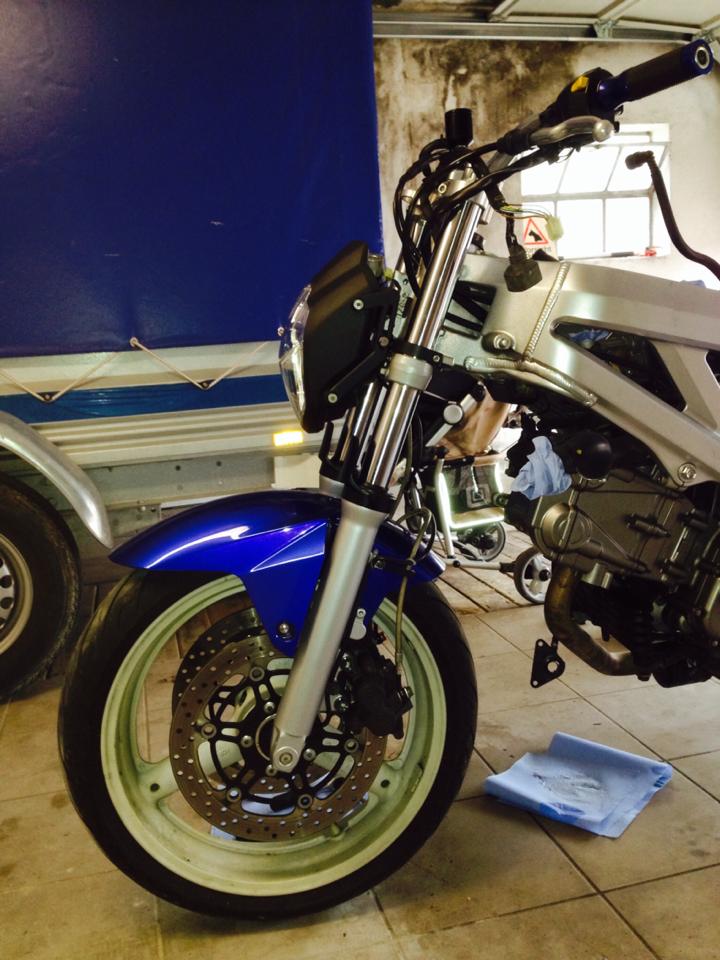

So, erste Anprobe des neuen Scheinwerfers... Als nächstes Kabel anpassen und Tachohalterung.

ist zwar jetzt nicht mehr viel passiert, aber ich habe den Kabelbaum aus der Kanzel entfernt, auf einen H4 Scheinwerfer + Standlich gekürzt (das ist super einfach, einfach die Kabel abzwicken lol) und heute werde ich es dann mit Reparaturband fixieren und abdichten, sodass man da auch nix mehr sieht

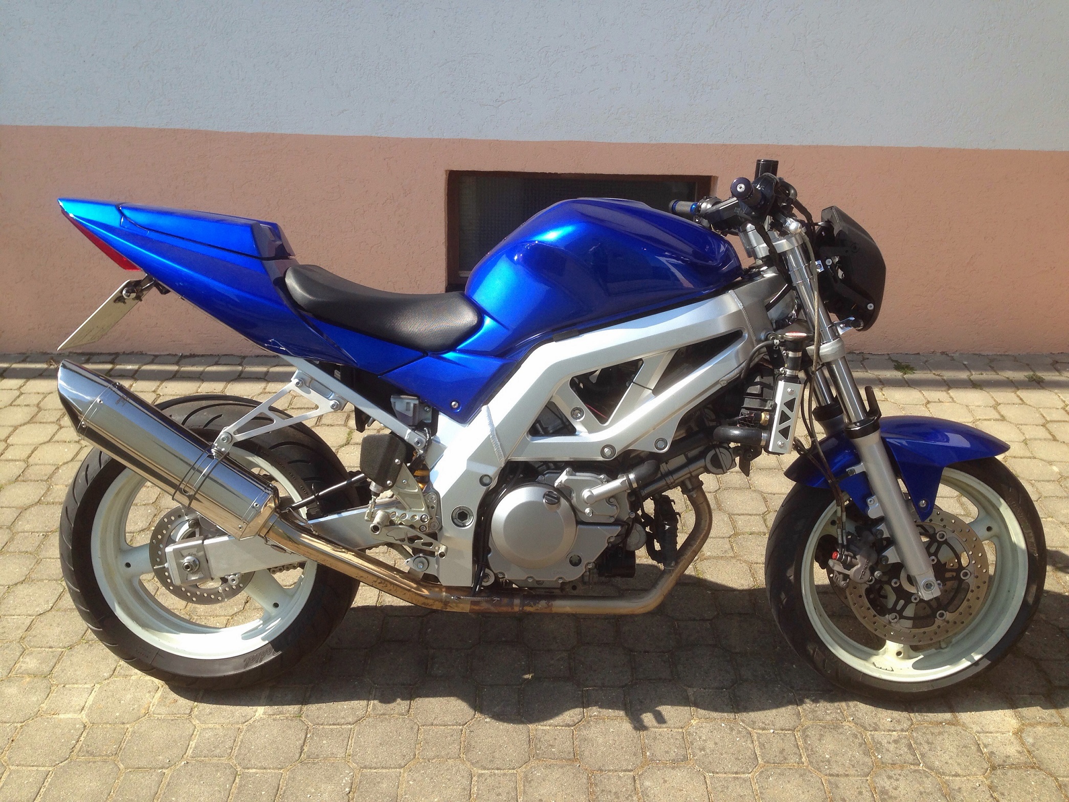

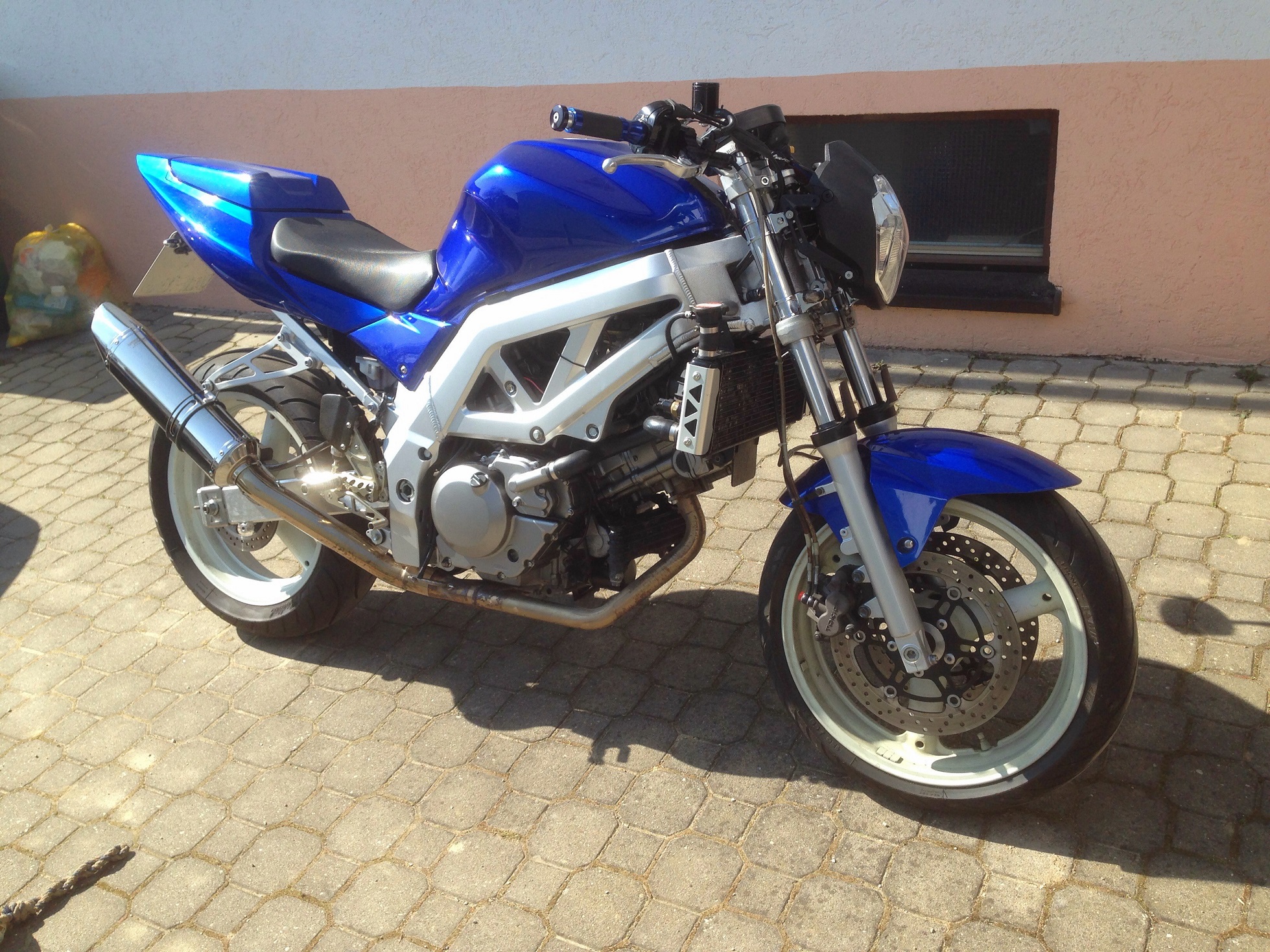

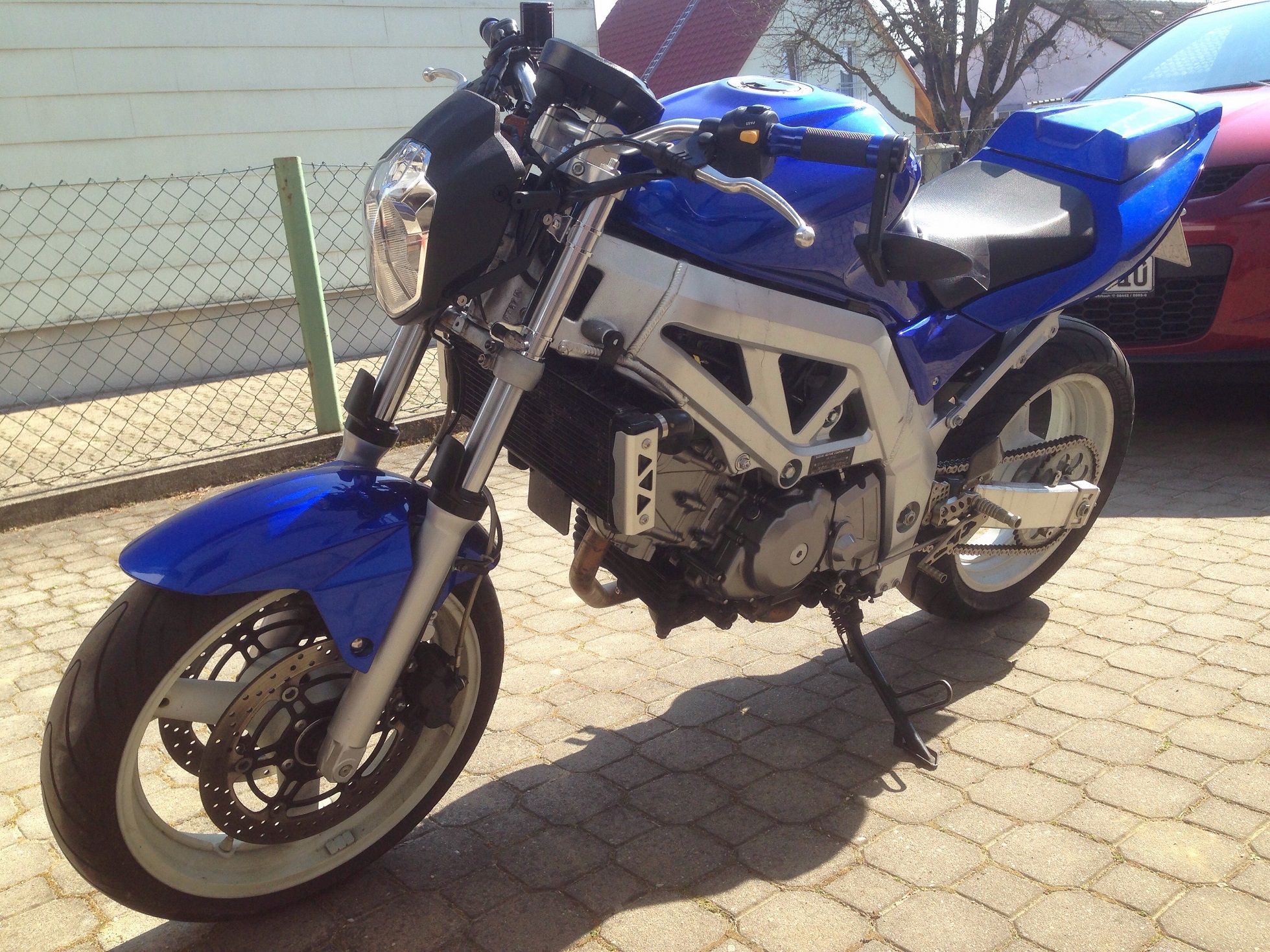

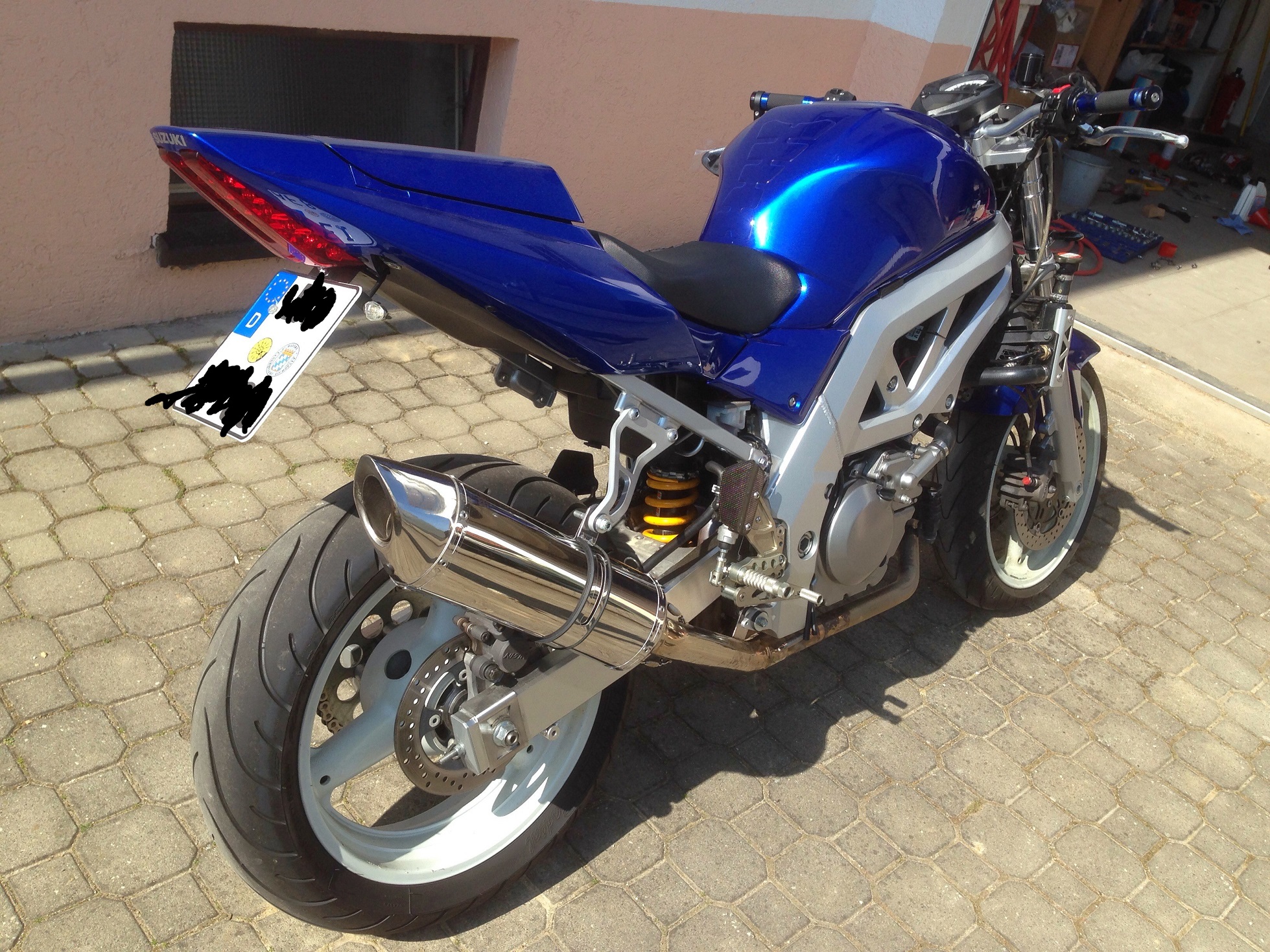

So, jetzt sind wir fast fertig
Habe noch ein paar Ideen die ich umsetzen will
- Felgenstern weiß pulvern, Bett polieren
- Scheinwerfer Silber oder Weiß, weiß ich noch nicht
- Halterung für den Scheinwerfer kommt noch, der ist noch zu nah am Rahmen und strahlt in den Himmel
... lustig
