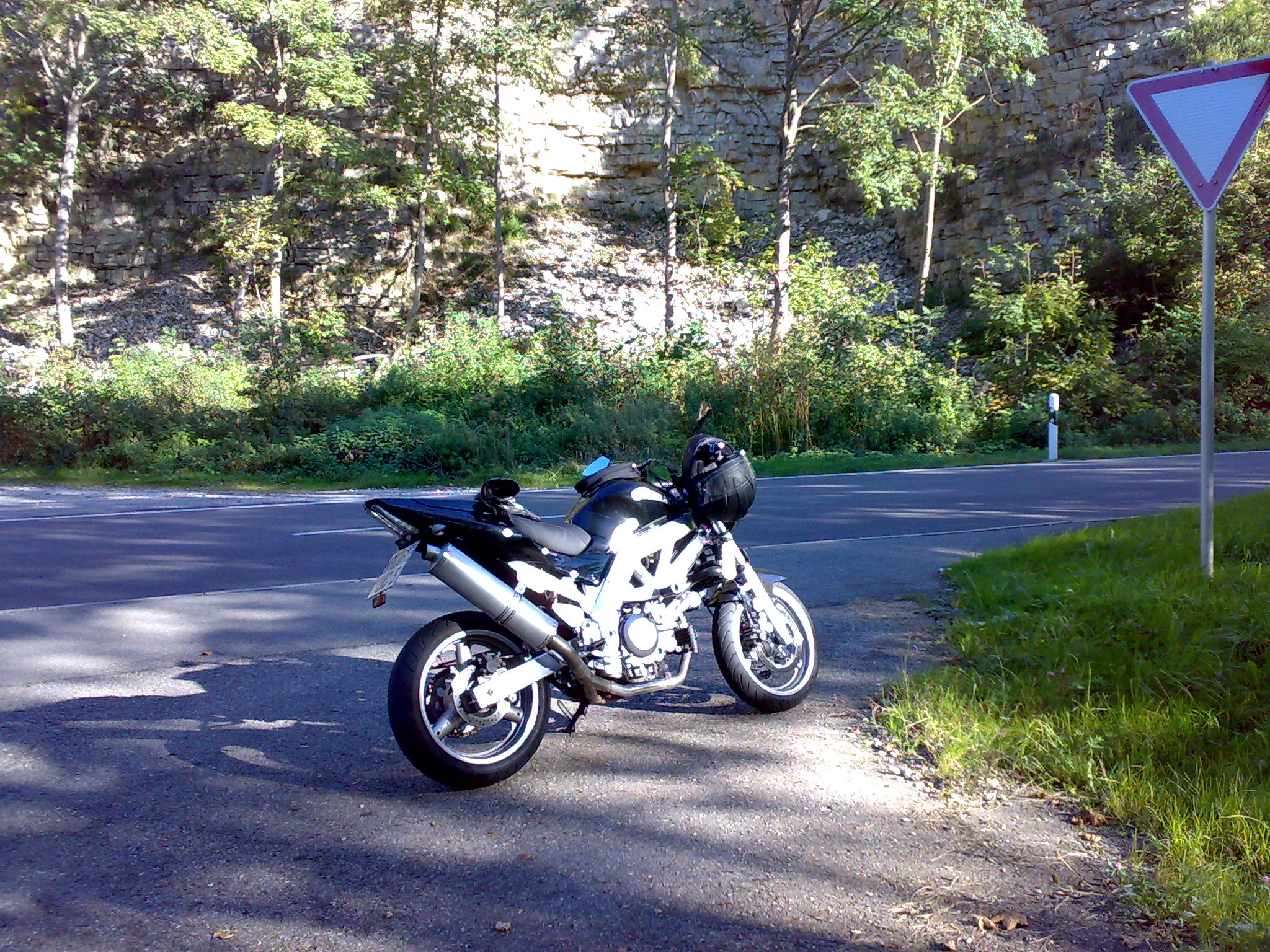

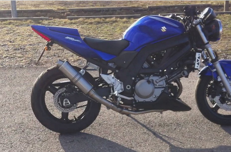

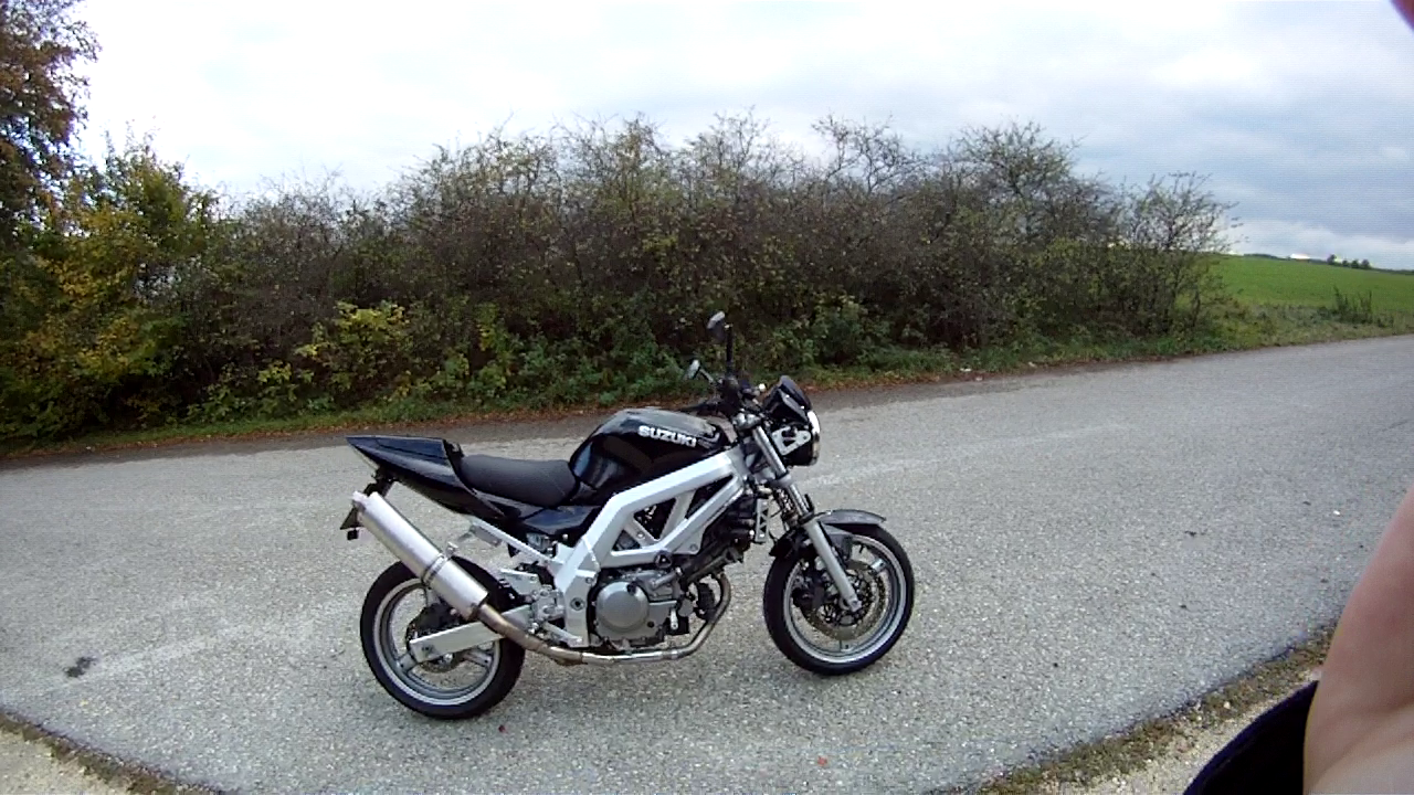

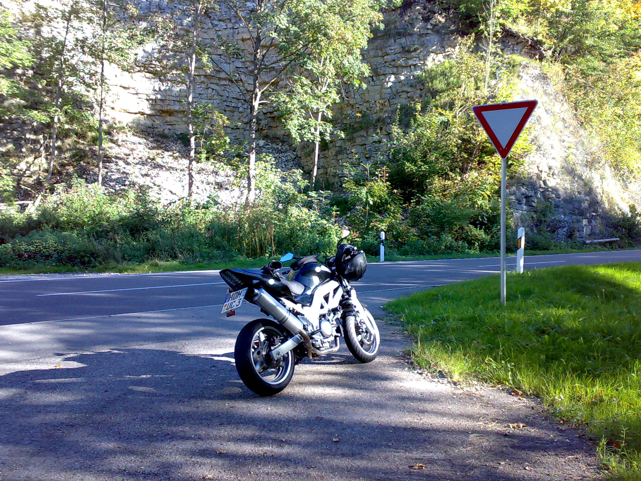

Re: Auspuff höher legen
Beitrag von Munky » 05.02.2012 20:39
Beitrag von aVa » 05.02.2012 22:32
Gelungene Arbeit! Macht in Verbindung mit der HH nen schön agressiven Look. :top:
Auf dem letzen Bild wirkt's besonders gut.
Für mein Heck zu steil.
Hasenfuß
Beiträge: 3755
Registriert: 22.06.2008 17:41
Wohnort: Igersheim
Beitrag von Hasenfuß » 06.02.2012 10:22
[Ironie on]
Noch ein bissl steiler und das Ofenrohr steht tatsächlich senkrecht :top:
[Ironie off]
Sry, musste sein :) Aber im Ernst sieht solide aus. Aber mir wärs zu arg. Ich hatte versucht ihn parallel zu einer Kante am Heck auszurichten.

Beitrag von Domieee » 06.02.2012 11:34
Ich finds nicht schlecht. Ne parallele zwischen Auspuff und Heck fände ich persönlich aber auch besser.
hast du auf dem Bild eine HHL + ein längeres Federbein verbaut? Ich find die ein wenig zu hoch.
MfG
Beitrag von Munky » 06.02.2012 14:29
@domie ja auf den bildern waren bei mir hhl + zx10r bei verbaut,
bin die kombi ein jahr gefahren und hab für mich jetzt festgestellt das es zu viel des guten war und hab die hhl wieder ausgebaut.
paralleität zum heck hat mir persönlich nicht so gefallen.
aber man kann das verbindungsrohr noch weiter drehen, sodass es der parallelität sehr nahe kommt.
