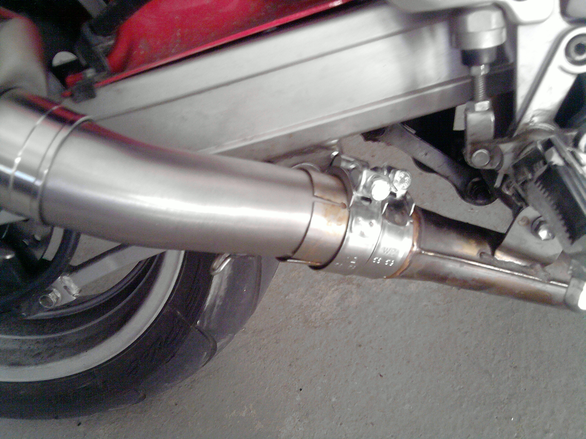

Chalseros hat geschrieben:ich verstah aber nicht was mit dem abmessen des verdickten Ende vom Auspuff gemeint ist und von wo aus ich die position der markierung abmessen soll, in der mitte der schweißnaht oder wo?
Jeder Sportauspuff wird auf den Abgesägten Krümmer aufgesteckt, dafür ist das Adapterrohr dicker, damit es über den originalen passt (logisch oder?) so lang wie die Verdickung ist, so weit kann man den über das alte Rohr stülpen, deshalb muss das verbleibende Reststück so lang sein (meist 40mm, kommt aber auf ±5mm nicht wirklich an... Es wird von der Schweissnahr aus gemessen, weil das ist der Messpunkt, weiter kann man eh nicht draufschieben
Bild:
http://foto.arcor-online.net/palb/alben ... 653038.jpg
Gruß Dieter

ok jetz hab ichs glaub ich verstanden^^ bei mir sinds laut zeichnung 35mm, gemeint is warscheinlich die linke schweißnaht unter der Fußrastenanlage oder?Bild

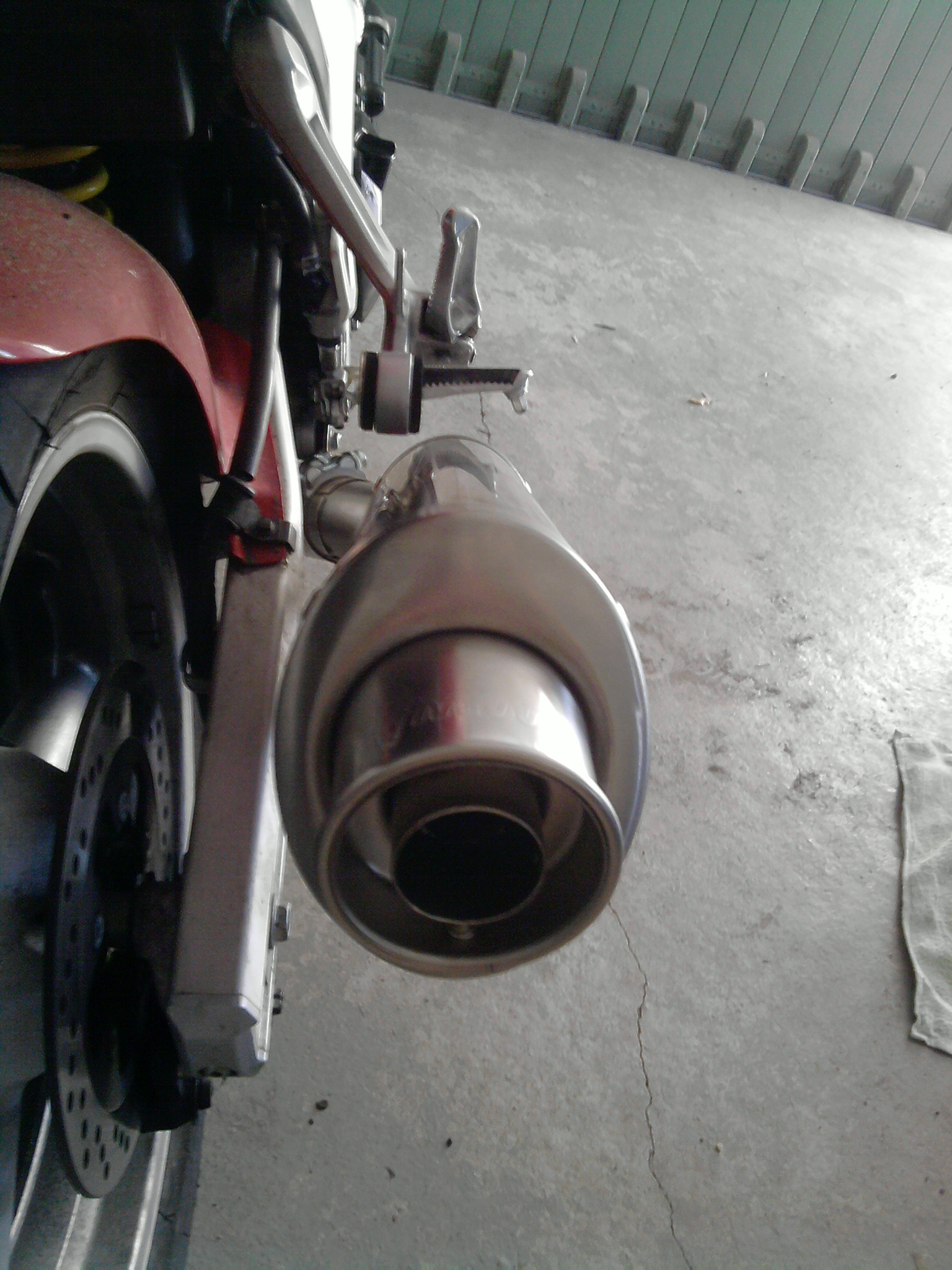

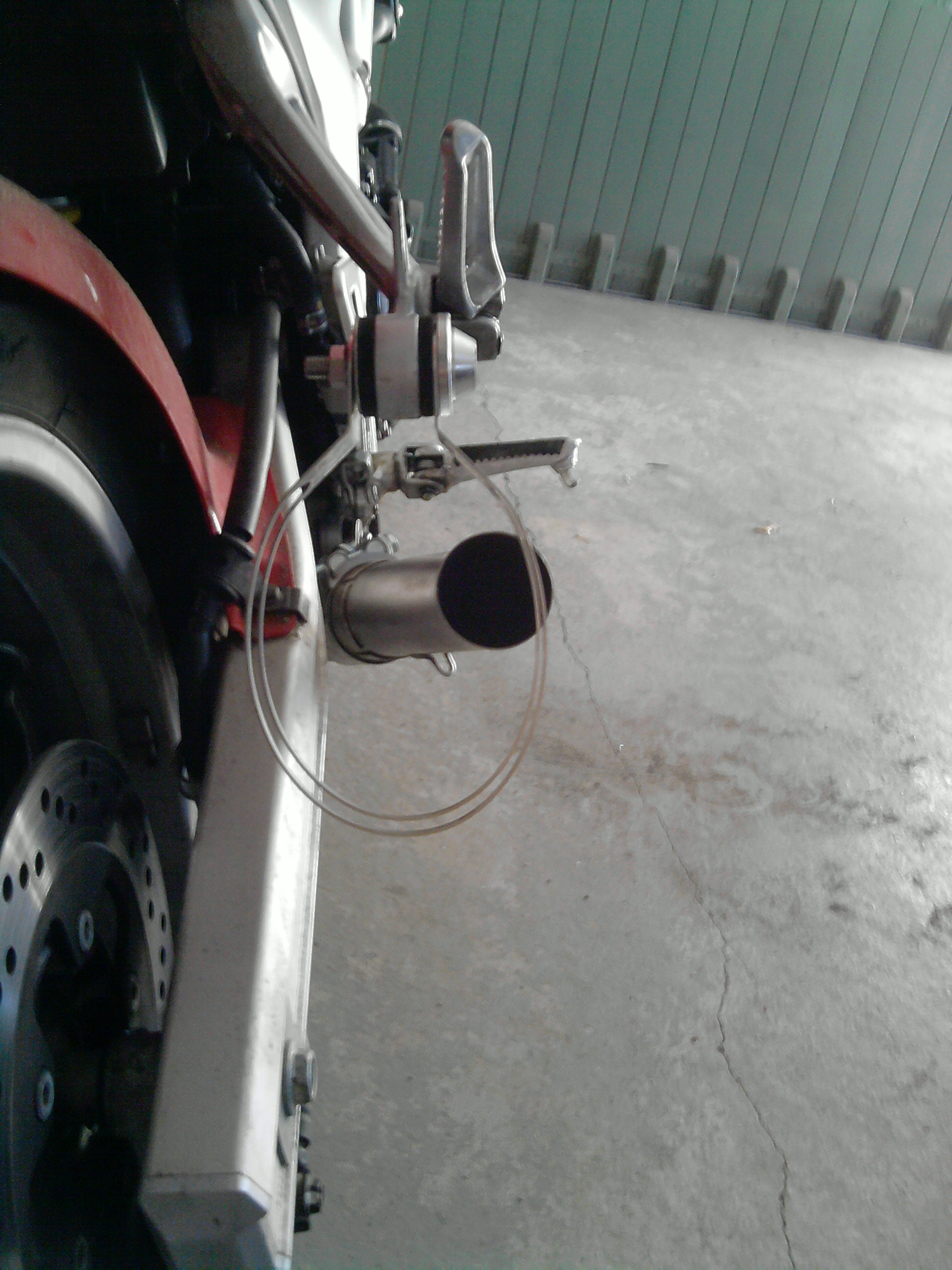

ich hab jetzt mal ein paar bilder gemacht, die das Problem vielleicht genauer beschreiben.
bin echt über jeden tipp dankbar!
LG
oder ist des falsch montiert??? hab nämlich erst gedacht, dass der neue krümmer direkt auf den alten draufgesteckt wird, war aber vom durchmesser zu klein.

1. das mit den zwei Schellen sieht seeeehr seltsam aus
2. dreh das Verbindungsrohr mal, so dass die Öffnung weiter Richtung Motorrad kommt
3. ich kenne das nur so, dass die Schelle am Topf oben so montiert wird, dass beide Laschen auf einer Seite sind

ich habe schon alles mit drehen probiert, aber es funzt nicht. des mit den schellen kommt mir auch seltsam vor, aber das Verbindungsrohr zum Auspuff kann nicht direkt auf den alten krümmer gesteckt werden, dazu ist der durchmesser zu gering. Man, sowas nerft.... :( hell
Es geht auch nicht, das beide Laschen auf einer seite sind, dann ist das problem, dass die schelle nicht ganz zu geht/eine lücke zwischen beiden laschen entsteht. ich bin echt planlos, bei den mivv gps wird des verbindungsrohr ja auch direkt draufgeschoben...

Also ich hätte jetzt mal versucht, dieses kurze Verbindungsrohr mit den Einschnitten zur Hälfte in den Originalkrümmer zu schieben und dann das größere Verbindungsrohr mit Endtopf auf die andere Hälfte. Und die Auspuffschelle gehört mit beiden Laschen auf die Innenseite der Fußraste, das muss gehen, musst das Ding wahrscheinlich nochmal neu biegen :wink:

einschieben in den orginal krümmer geht auf keinen fall, der querschnitt ist fast gleich und der orginal krümmer ist ja eh doppelwandig, also in der innenseite wesentlich schmaler. mit den auspuffschellen konnte ich noch nicht testen, da verziehts sonst den ganzen krümmer...

Ansonsten die Auspuffschelle wird nur auf einer Seite befestigt :-)....alter Fehler 8)

Also, ist alles bestens, ich war nur zu blöd den gummi gescheit in die befestigungsschelle zu tun, dadurch vergrößerte sich der innenumfang und es war nicht mehr möglich die Schraube zu befestigen.
