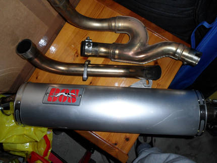

bin mir mittlerweile sogar schon ganz unsicher was die daten angehen die der verkäufer mir gemacht hat zweck reflektionsdämpfer
Reflektionsdämpfer = keine Dämmwolle, kann also nichts verbrennen, Auspuff bleibt über die Lebensdauer gleich laut.
Absorbtionsdämpfer= Lautstärke unter anderem auch durch Dämmwolle gedämmt, verbrennt die Wolle muß neu gedammt werden. Das ist spätestens der Fall wenn bei einer Kontrolle die Tüte gemmesen wird, dann müssen die Nieten entfernt werden, die kappen abgezogen und neue Dämmwolle eingebaut werden, zum Schluß wird der Topf wieder vernietet. Die Dämmwolle verbrennt unter Umständen in kürzerster Zeit.
sieht deine auch so aus sv650-gr
Denke Ja, der Endtopf sieht schon mal gleich aus
und kann mir noch jermand sagen ob sie gut klingt ond bollert alla leo vince ???
Der BOS klingt gut, unter legalen Gesichtspunkten.
Ein Leovince und Co werden mit der Zeit immer lauter, siehe Antwort weiter oben
Edit
Wenn du einen lauten Auspuff haben willst empfehle ich die eine Tüte mit abnehmbaren DB-Eater.
Der BOS ist wirklich nicht leise, aber mit einem Absorbtionsdämpfer ohne eater kann der natürlich nicht mithalten.
Wenn du bei einem Leo oder Mivv den eater rausbaust kannst du bis zu den Ventilen gucken wenn dein Krümmer innen poliert ist :mrgreen:

Die Anlage ist komplett, für 150€ kann man nix sagen weil sehr selten. Wenn dir der Topf zu leise ist, abf den Krümmer passt auch ein Leo Topf drauf, die haben beide 54mm Anschluss.
jensel hat geschrieben:Auf dem Bild fehlt das Rohr vom Krümmer zum Endtopf
ist doch drauf????
http://www.svrider.de/Forum/download/file.php?id=19767
bischen scrollen...

jensel hat geschrieben:Ich find übrigens den BOS schon fast zu laut. Aber klingen tut´s gut :-)
ist das die allergleiche wie deine jensel ???
das bild von dieter sieht anders aus
sv650-gr hat geschrieben:
suzi sepp hat geschrieben:
suzi sepp hat geschrieben:hab kein plan welche des is der verkäufer konnte keine angaben machen alles was ich weiss is dass se komplettanlage is und reflektionsdämpfer
Hallo nochmal,
es handelt sich um die bos t-six aluminium
ist deutlich leichter und lauter als die originale Anlage.
Gebe die Anlage nur her wegen Umbau, devinitiv.
Würde optisch nicht meinen Vorstellungen entsprechen.
Werde was kurzes konisches z.B. eagle revolver cone dran bauen.
ich meine nicht deine sv 650 gr
sondern eine andere komplettanlage
deine is doch nur esd
nein meine ist komplett
ist es demnach die gleiche wie deine also auch eine bos t-six aluminium ???
weil etz hab ich demnacxh dann zweeimal die gleiche anlage von 2 anbietern preis gleich

suzi sepp hat geschrieben:es demnach die gleiche wie deine also auch eine bos t-six aluminium ???
Das T-Six Aluminium bezieht sich auf den Schalldämper(Topf) also Alu, es gab noch Titanium und Carbon. Meine ist auch T-Six Aluminium, hat aber die andere krümmeranlage...

sv650-gr hat geschrieben:Andere Krümmeranlage?
Ja, wer sich die Fotos anschaut wird den Unterschied auch schnell erkennen...
http://foto.arcor-online.net/palb/alben ... 653536.jpg
http://www.svrider.de/Forum/download/file.php?id=19766
Beide anklicken, 1. Bild ist die häufige Bauart, 2. Bild die seltene...

@Dieter
Ist ja interessant.
Könnte mir nur vorstellen, dass die erste Variante für den hinteren Zylinder die gleiche Lauflänge zum Endtopf hat wie der vordere Zylinder. Nur so ist gegeben das beide Zylinder den gleichen Staudruck, und Drehmomentverlauf haben.
Wie auch immer.
Bei meiner Anlage ist Variante1, die mit dem schönen Bogen, verbaut.

Beitrag von suzi sepp » 24.06.2012 13:54
also soll demnach heissen die von der ich des bild hoch hab is die seltene daher wertvoller, das problem mit dem staudruck hat dann demnach jeder der sich nen anderen esd holt oder gleicht der orikrümmer/sammler selbst aus 8O
also ich hab die wahl welche würdet ihr nehmen ??? im aspekt sound/leistung :) devil

So,
Bos-Anlage wird naher abgeholt.
Habe heute den originalen Auspuff montiert.
Was habe ich nur getan? 8O
Wo ist das Drehmoment bei 5000 U/min?
Jetzt ohne Witz, da ist jetzt ein spürbares Loch!
Ab 7000 U/min geht es wieder vehement voran.
Man hat jetzt den Eindruck der Motor würde bei 3000 U/min besser Gas annehmen und bei 7000 U/min käme noch mal eine frische Brise, aber das Resultiert wohl nur aus der Drehmomentschwäche bei 5K U/min.
Die BOS Anlage ist wohl TOP, aber ob es an dem besagten Krümmerbogen hängt oder nur am Endtopf, lass ich mal so im Raum stehen :mrgreen:
und bevor noch die vermeintlich "wichtigste" Frage kommt.
Ja, der BOS ist lauter!!!

Liegt am Krümmer, ich habe den Topf mittels Adapterrohr mal an die originale Krümmeranlage gemacht, da war das auch wieder da, das Loch....

Beitrag von sv650-gr » 26.06.2012 20:09
Der Kringel hat wohl seine Daseinsberechtigung gehabt, aber was solls, der Auspuff hat vor einer Stunde den Besitzer gewechselt. Jetzt muß ich zum Überholen mit Landstraßentempo wohl runterschalten :?
