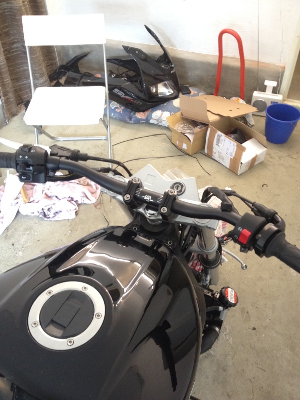

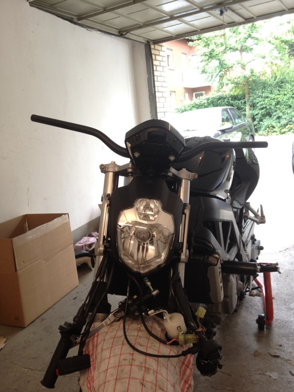

Hi Leute.
So heute war der erste grosse Stosstag und ich muss sagen ich bin ein bisschen deprimiert. Leider klappten viele sachen nicht so wie erhofft.
Scheinwerfer passt nicht da zu nah am Rahmen -> Lasse nun distanzstücke vom CNC fräser anfertigen
Bremsleitung zum Hebel zu kurz (war eigendlich klar) aber leider nicht einzeln zu bekommen... günstigste Lösung hier 115 € stahlflex satz
Tachverkleidung muss ich noch was Improvisieren und die Kellermänner bring ich dann denke in den Distanzstücken vom scheinwerfer unter.
Lenkerendenspiegel sind bestellt.... bei den Lenkergewichten bin ich mir noch unsicher.
Aber ich denke das wird sich alles schaukeln...
Tipps Tricks etc und eventuell auch ne bremsleitung... wer hat her damit.
Übrigens für die die meinen es geht nicht ---> die Gasbowdenzüge können tatsächlich nach rechts umgelegt werden und reichen für einen normalen superbikelenker !!! :D

Beitrag von Jan Zoellner » 13.08.2012 11:49
stycon hat geschrieben:Scheinwerfer passt nicht da zu nah am Rahmen -> Lasse nun distanzstücke vom CNC fräser anfertigen
Ich würd eher über nen anderen Tacho nachdenken und den Scheinwerfer so nah wie irgend möglich an der Gabel lassen.
Click.
Welche Länge brauchst Du denn? Hab diverses rumliegen.
Ciao
Jan

Beitrag von stycon » 13.08.2012 16:27
hey danke für die Antworten...
Hab jez Stahlflex und neue Gaszüge bestellt.
Das mit dem Scheinwerfer liegt nich am Tacho sondern an dem Halter für die S Kanzel... Dieser Halter is fest mit dem Rahmen verschweisst... will den nicht abflexen :(
Aber die Halter sollten morgen kommen und der Rest auch dann sehen wir mal
