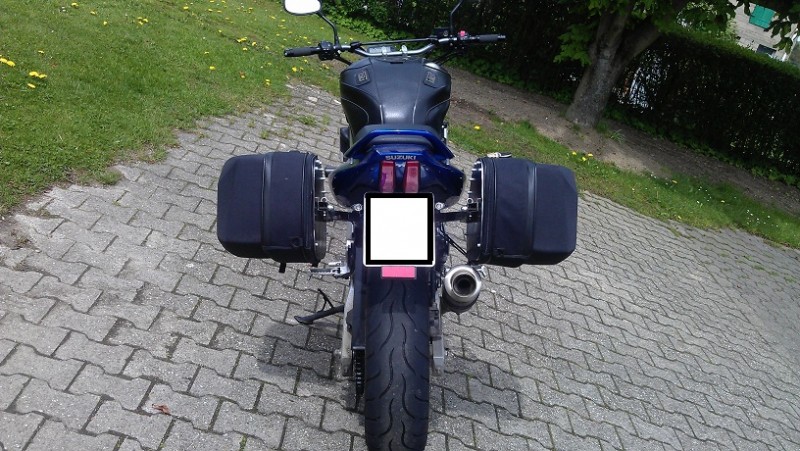

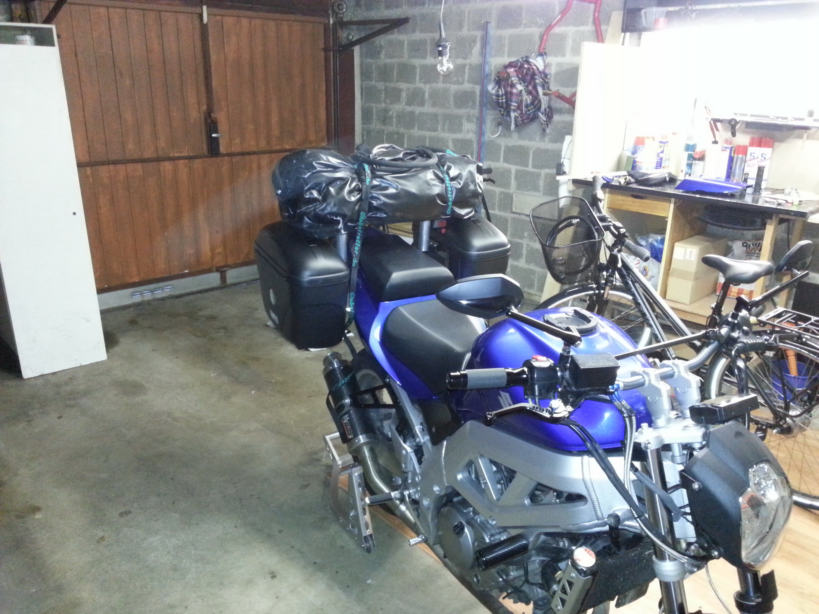

Ich weiß, der Koffer hängt noch schief die Schrauben sind zu lang und der Halter ist auf den Fotos auch nur mit Tape am Querträger am Mopped fest .. wird natürlich alles noch geändert und geschweißt! musste heute mangels Zeit und Material aufhören und bin nur so weit gekommen !!
IMG_1583 15.jpg (139.39 KiB) 3939 mal betrachtet

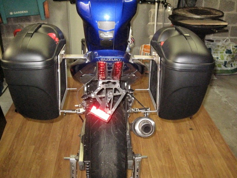

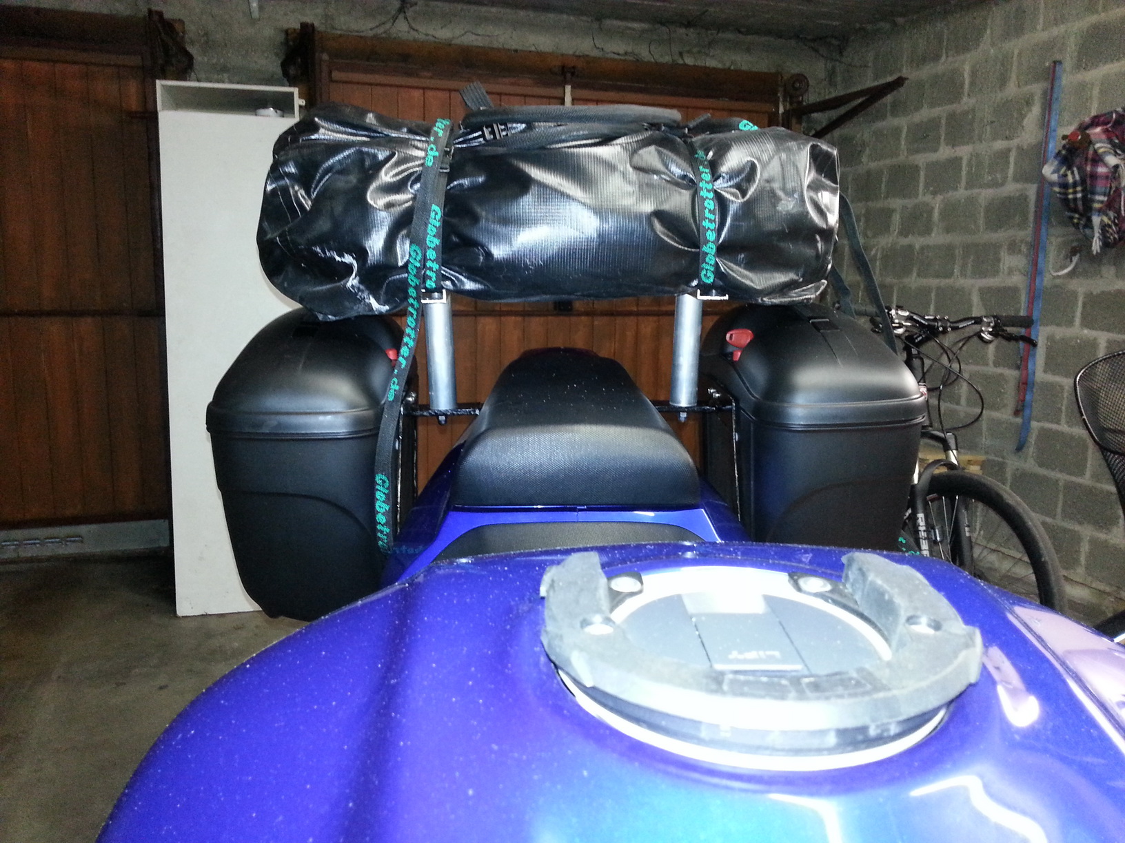

So sieht es zz aus

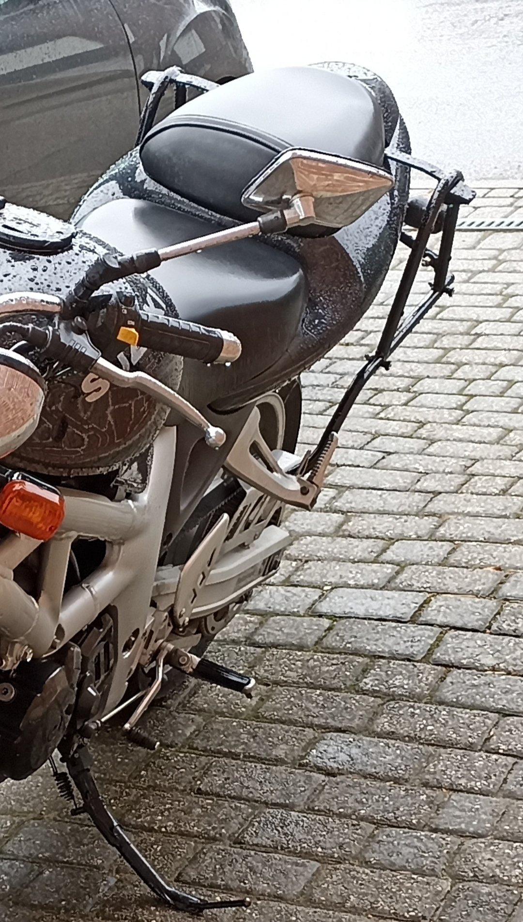

Das ist der alte halter Version 2

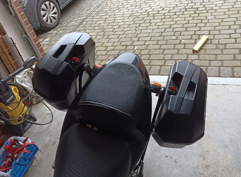

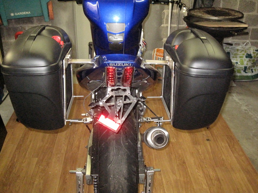

Fertig :-) gleich noch mal kurz zum Baumarkt und unten noch eine Querstrebe einbauen! Die Koffer ohne die Rolle drauf habe ich schon letztes Wochenende getestet! Ich hoffe mal, dass wir hier bald wetter haben um das ganze mal auf einer kleinen Tour mit Zelt ausprobieren zu können!
Ich weiß ^^ Ich bin nicht so talentiert was Fotos angeht :(

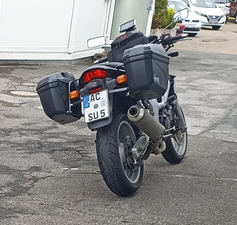

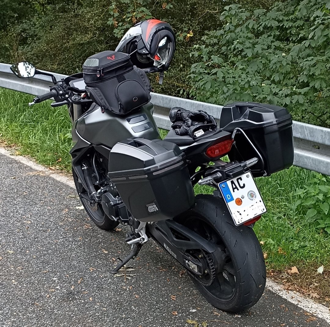

Nach 12 Jahren kann man auch mal was hoch pushen: 😄

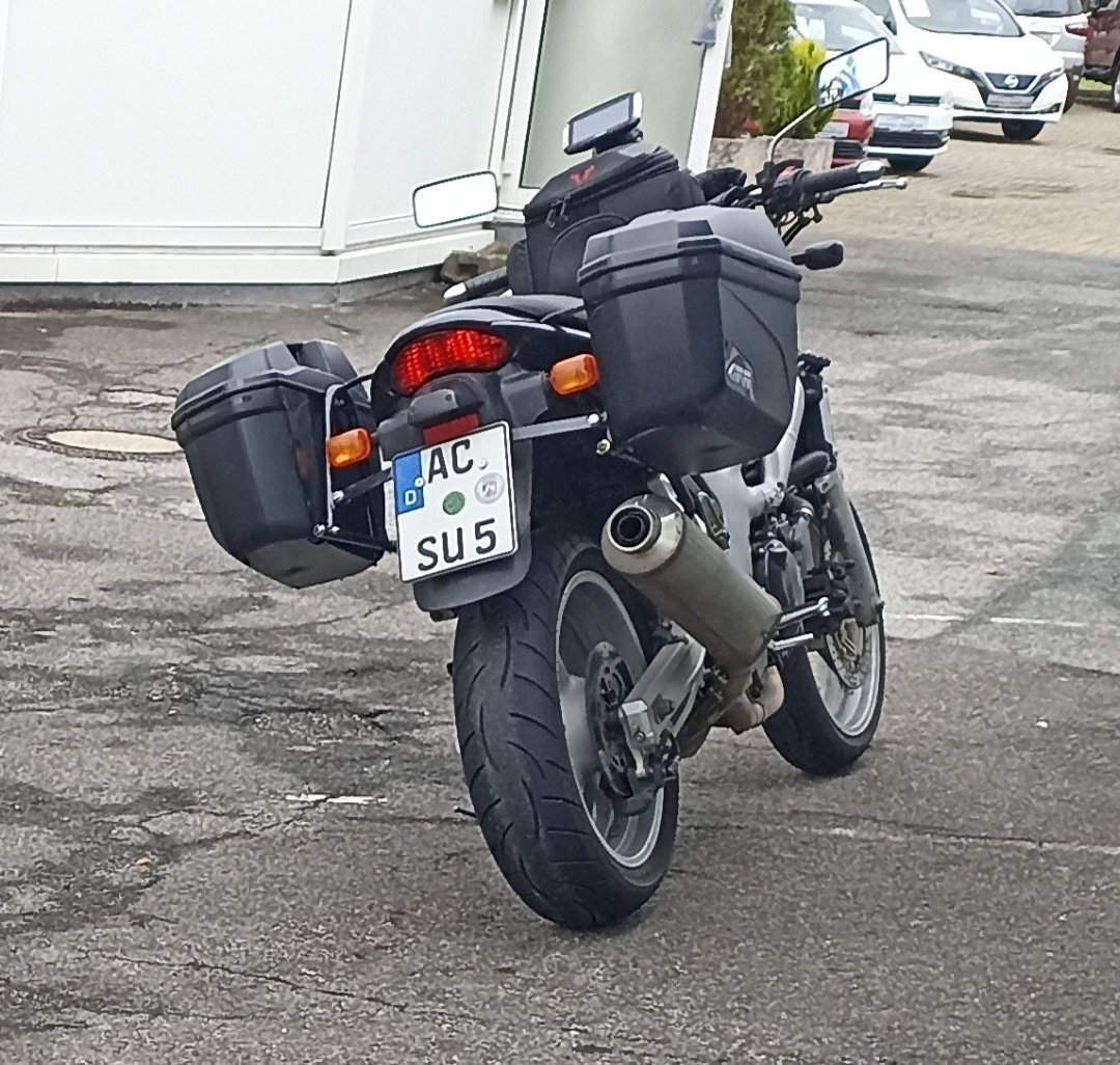

Ich habe 2024 die Nachfolger Givi E22 (=Kappa K22) an die SV gemacht. An meinem 2022 neu gebauten Träger mit Givi Knöpfen (der den 20 Jahre benutzen Bieffe Koffersatz ersetzt hat).
Schick und schlank.
An der Givi Monokey Halterung finde ich Klasse das sie sich seit Jahrzehnten nicht geändert hat und immer noch alle Koffer von Givi/Kappa und Motodetail mit der Monokey Halterung dran passen.
Habe 1,5 Jahre Hornet 750 gefahren, da waren sie auch Klasse.
