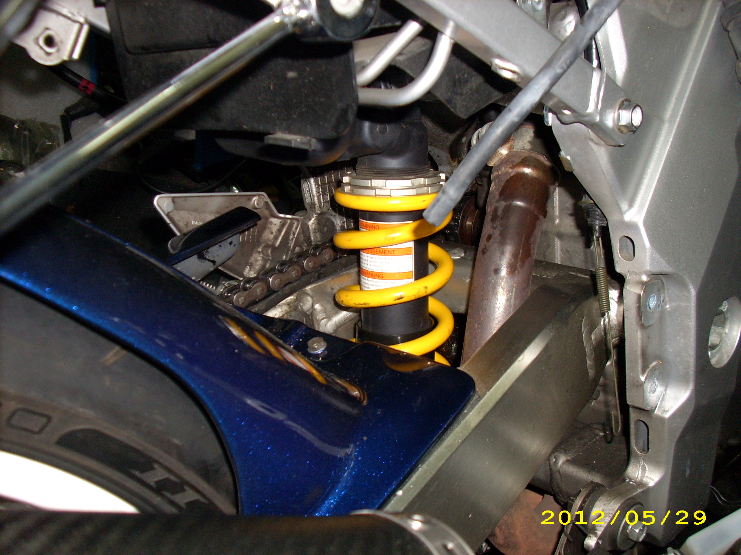

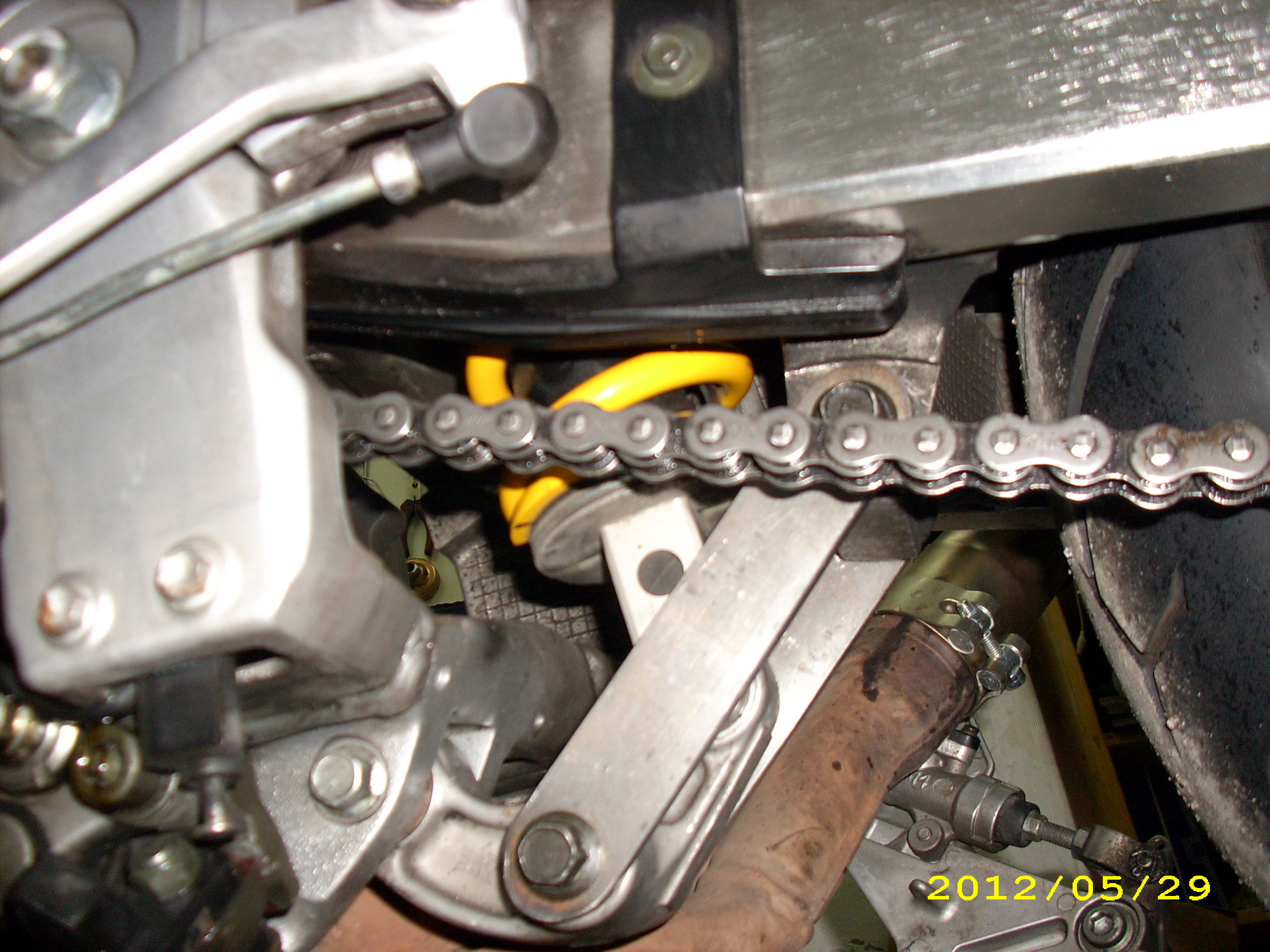

Nur blöd, dass es ein "750er K7/K8" Federbein garnicht gibt.Ranses hat geschrieben:Habe ein Federbein von der GSXR 750 K7/8 verbaut und bisher nicht eingetragen!
Bei den 600/750ern waren die Modellwechsel K6/K7, K8-L0
Möglich, dass es von der Tausender ist? Da würde K7/K8 passen.
Ich hab eins von der 600/750er K8-L0 und musste bei meiner K6 das Werkzeugfach wegschneiden und den Batteriekasten etwas bearbeiten:
http://www.svrider.de/Forum/viewtopic.p ... n#p9717295
http://www.svrider.de/Forum/viewtopic.p ... 5#p9720334
Die SV650 K3 hat ein anderes Heck und keinen Werkzeugkasten. Daher mehr platz für den Ausgleichsbehälter.
