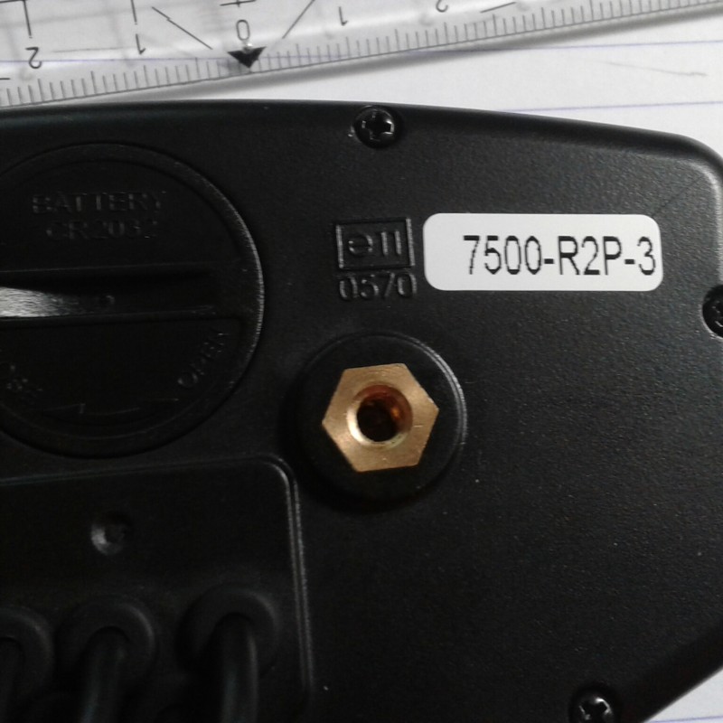

- hannes-neo
- Beiträge: 5478
- Wohnort: Hamburg
Re: DB02R, DB01R+ oder Vapor Trailtech?
Ich weiß ja nicht wie ihr das seht, aber für mich sieht das nach einer e-Nummer aus.
- Mätthi558
- Beiträge: 1100
- Registriert: 22.10.2002 6:25
- Wohnort: Schwerte
Ääääähm.... da muss ich das Teil doch gleich mal schnell aus der Garage holen und nachschauen!
EDIT: Entschuldigt meinen Slang, aber... "Alter!" Du hast mir gerade 130€ und eine Menge Stress erspart
