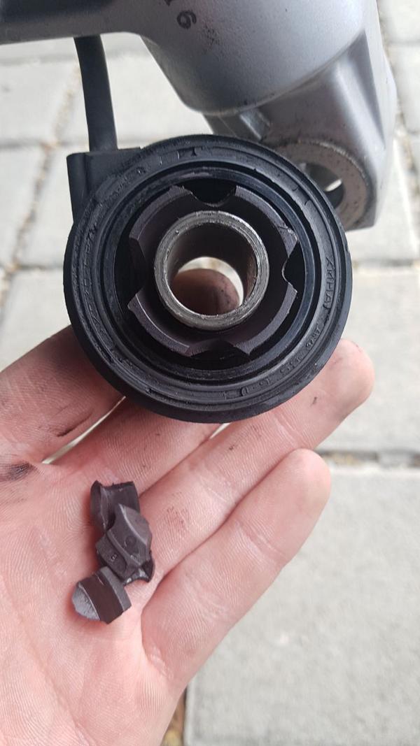

Erstmal den Tacho-Rotor austauschen der ist hinüber

den kannst auch kleben. Neu kostet der ca. 25€Ina94 hat geschrieben: Erstmal den Tacho-Rotor austauschen der ist hinüber![]()
Re: Dichtmembran Bremsflüssigkeitsbehälter hinten
Und das soll halten wenn man den Tachorotor klebt?
Haben jetzt einen neuen verbaut Tacho funktioniert wieder
Wird der Tachorotor nur innen gefettet oder auch außen?
Die Achsewelle wird ja auch ein bisschen gefettet?
Gruß Ina
