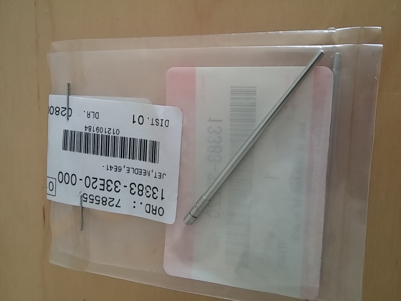

Nadeln sind da :D Typisch Californien, nur eine Clipposition dass man ja nichts ändern kann, da müssen wohl Scheiben drunter wenns nicht passt.
Bau sie jetzt dann ein und teste mal. Melde mich später.

So jetzt komme ich endlich mal zum schreiben. Zuerst bin ich etwas entäuscht von der Fertigungsgenauigkeit der Mikuni Nadeln! :( hell
Die originalen 54er Nadeln haben exakt 2,54mm, die neuen 55er SRAD Nadeln haben gerade mal fünf Tausendstel mehr also 2,545mm (gemessen mit Bügelmessschraube), ansonsten sind die Nadeln so ziemlich gleich. Die Verbesserung ist demnach wohl eher Einbildung als messbar! Werde mich mal nach 57/58er Nadeln umschauen müssen. Weiß jemand da zufällig was?
