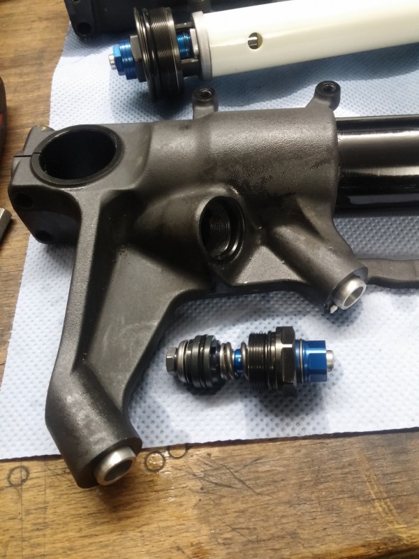

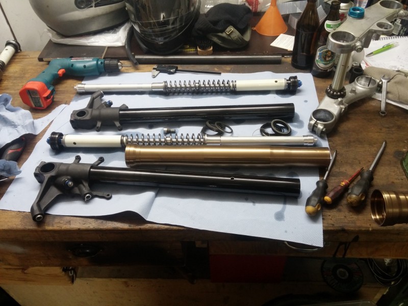

Hier mal ein kleines Update, habe heute die Gabel zerlegt und bin erfreut über den Zustand. Keine Gebrauchsspuren und sogar das Öl war noch Gold Gelb.
Was ich besonders gut finde ist dass die Gabel ab K7 High und Low Speed Ventile verbaut hat, die Gabeln davor hatten alle "nur" eine Nadeldüse zum Einstellen.
Kann man da etwas verbessern an der High Speed Einstellung? Und wo bekomme ich weichere Gabelfedern her, am besten in der Federrate zwischen 0,80 und 0,85?

Beitrag von guzzistoni » 08.11.2014 14:23
Knubbler hat geschrieben: Und wo bekomme ich weichere Gabelfedern her, am besten in der Federrate zwischen 0,80 und 0,85?
Die Feder von den 600/750 Gixxer haben geringere Federraten -- try it.
