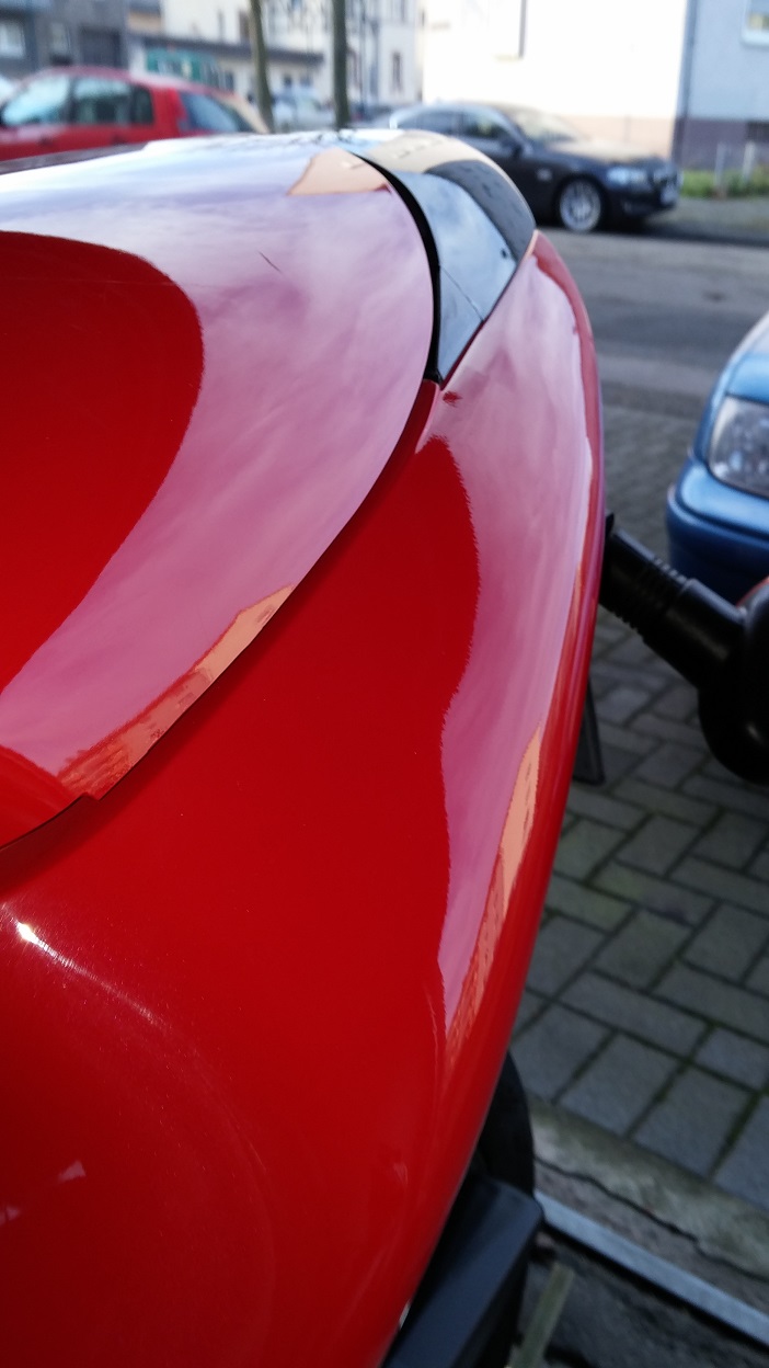

Kleines Update: Habe mich für eine etwas andere Vorgehensweise entschieden, da eine Gummilippe irgendwie die ganze Optik der Abdeckung verschandelt. Daher habe ich es wie anfangs vorgeschlagen mit der Kürzung einer der Gummipropfen hinten an der Abdeckung versucht und konnte damit den Spalt hinten schon um einiges verkleinern. Demnächst tüftle ich da noch weiter etwas dran rum, damit das ganze zu einem guten Abschluss kommt. Werde dann auch Bilder posten.

Sorry, dass ich auch erst jetzt mal hier wieder zu Wort komme. Hab allerdings noch ne Schwalbe gekauft und bin da ständig am rumfriemeln und schau dann selten hier vorbei.
Habe, wie ihr seht, Bilder eingefügt.
Ich habe zum einen erstmal die Höhe mit Unterlegscheiben ausgetestet, denn das linke Seitenteil hätte sich immer etwas weggebogen wenn ich die Schraube angezogen habe. Also Unterlegscheibe drunter und es biegt sich nicht mehr weg.
Dann habe ich die Teile zurechtgefeilt bis sie super drinsaßen und eventuell noch die Bohrung nachgefeilt um sie etwas vor- oder zurückbewegen zu können.
Denke, dass das Ergebnis ganz ok ist.
