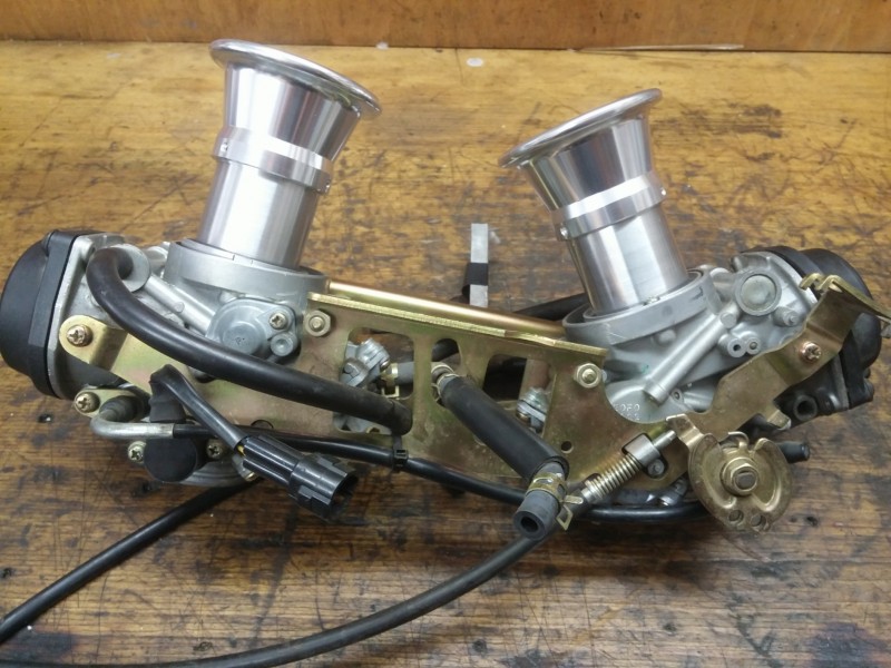

Sind erst mal ein Tick zu lang, die richtige Länge ermittele ich auf dem Prüfstand. Aber recht viel kürzer werden die nicht, der Motor soll möglichst viel Drehmoment bei weniger Drehzahl als original haben.

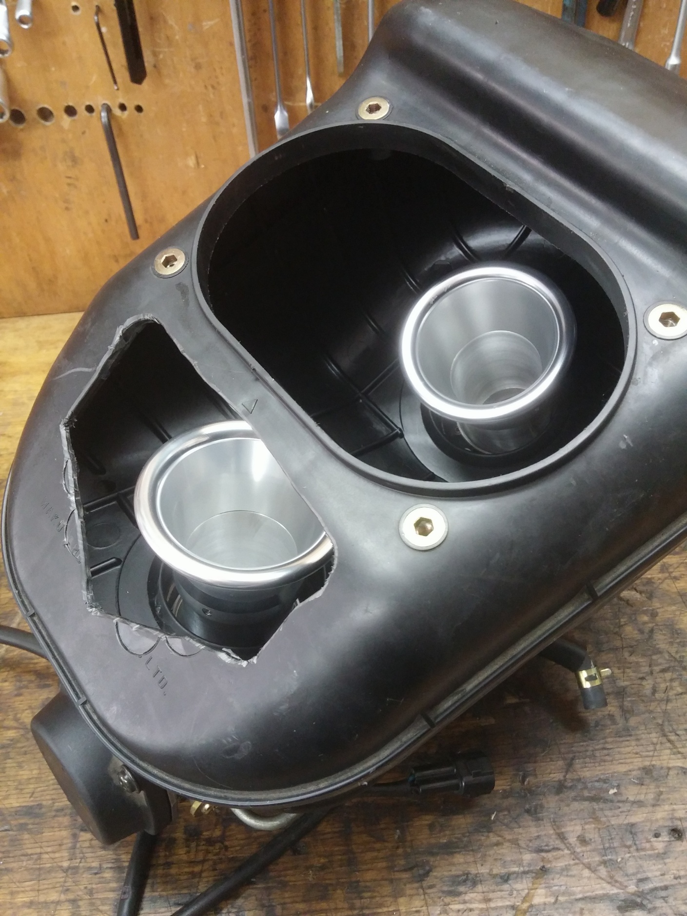

Könnte dir schon noch einen zweiten kürzeren Satz anfertigen, bräuchte nur ein Maß von dir. aber der vordere wird dann mit dem Luftfilter kollidieren. Da muss ich mir noch eine Lösung ausdenken.

Das sinnvollste wäre die Airbox oben zu öffnen und mit Plattenfilter auszurüsten.
Du hättest nicht nur das Platzproblem gelöst sondern auch etwas über 1 Liter mehr Airboxvolumen geschaffen.

Das kürzeste was ich dir machen könnte wären 55mm (20mm sind Serie)
Meine haben 100mm
Heute mal grob vorgedreht, gefällt mir gut :D

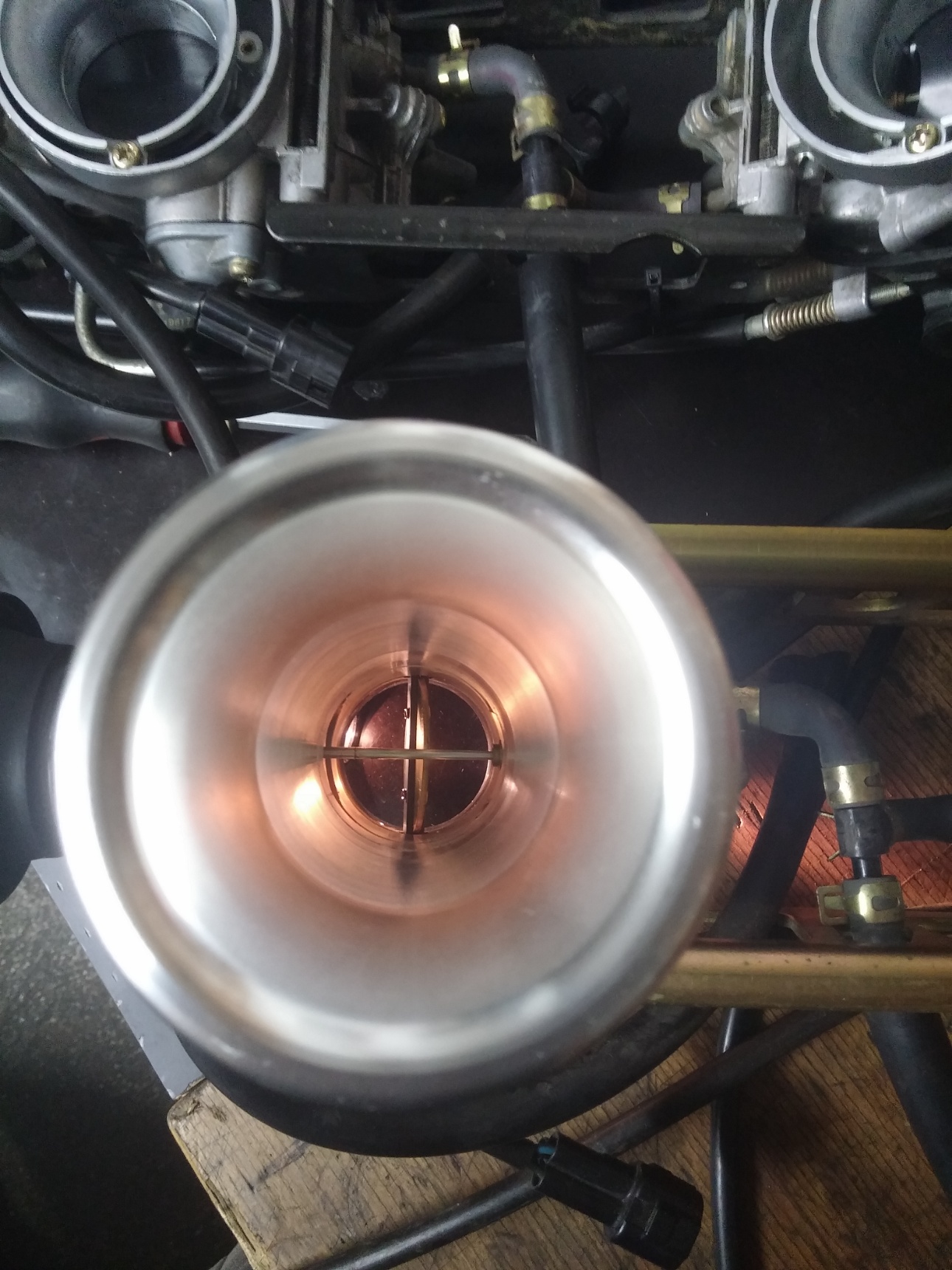

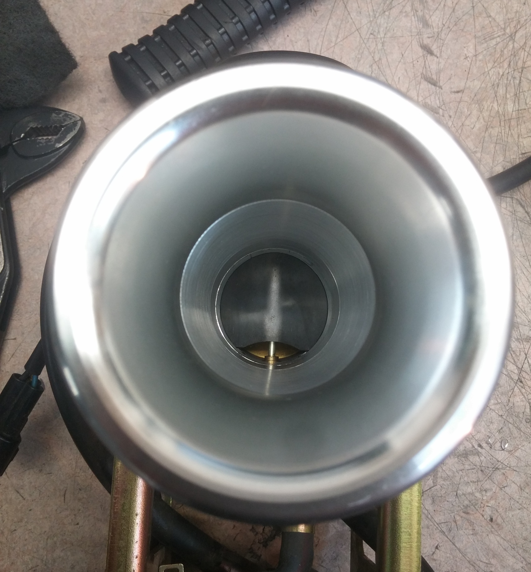

So fertig, gefällt mir sehr gut. Bin schon gespannt auf den Motor :D
Wenn einer Interesse an solchen Trichtern hat kann er mich gerne anschreiben.

Ich warte noch auf erste Erfahrungen und Messungen bevor ich mir den Umbau überlege. Passen denn die längeren Trichter dann auch ohne Airbox-Modifikation? für mich sieht das aus, als kollidiere es mit dem LuFi?
Platten-Filter könnte eine gute Lösung sein, wird aber ohne Umarbeiten nicht gehen.

Für die normalen SV Motoren wären die Trichter sowieso viel zu lang, sind berechnet für einen Drehmoment Berg bei 6200 Umdrehungen, für die normale oder höher drehende SV müssen sie deutlich kürzer sein. Der Luftfilter ist aber wohl auch bei kürzeren Trichtern der Strömung im Weg, würde den Luftfilter kürzen oder gegen eine Platte tauschen.

Hat jemand einen gebrauchten K&N Platten Luftfilter rumliegen? Dann hätte ich eine Lösung

Ich benutze sowas :
http://www.ebay.de/itm/390659915818?_tr ... EBIDX%3AIT
halte ich für besser als K&N und lässt sich prima auf die passende grösse schnippeln.

Das ist interessant, ich glaube fast dass ich die Matte testen werde

Alternativ in der Bucht mal nach RAID HP gucken,sind Auto(Schaumstoff) Filter,also mit so´ner umlaufender Dichtgummiwulst,die werden manchmal ziemlich günstig verscherbelt für die Alten kisten. Oft stehen auch die Abmaße dabei.Hab hier einen vom Honda Prelude liegen,ist aber ein bissi zu groß für die SV- Airbox.
