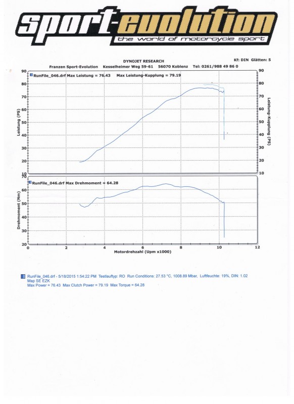

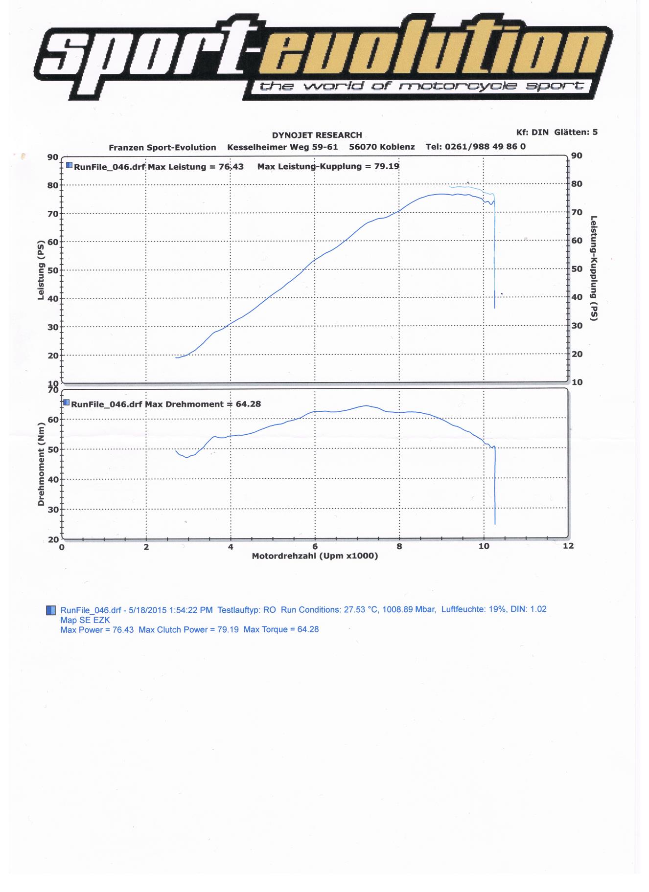

Update:
SV650S K4
Datum: 24.06.2013
Konfi: Nockenwellen original, SV650 Schnorchel, K+N Luftfilter, Storm GP Anlage mit db-Eater
Ergebnis: 65,62 PS am Hinterrad/ 55 Nm
Datum: 27.06.2013
Konfi: Nockenwellenumbau, SV1000 Schnorchel, K+N Luftfilter, ECU abgestimmt, Storm GP Anlage mit db-Eater
Ergebnis: 71,71 PS am Hinterrad/ 61,8 Nm
Datum: 29.12.2014
Konfi: Nockenwellenumbau, Polrad und Anlasserfreilauf erleichtert, SV1000 Schnorchel, K+N Luftfilter, ECU abgestimmt, MHP Race Exhaust mit db-Eater
Ergebnis: 67,6 PS am Hinterrad/ 60,5 Nm
2015: Motor revidiert
Konfi: Nockenwellen original, Polrad und Anlasserfreilauf original, SV650 Schnorchel, originaler Luftfilter, Power Commander III USB zylinderselektiv abgestimmt, MHP Race Exhaust mit db-Eater
Ergebnis: 76,43 PS am Hinterrad/ 64,28 Nm
Leistungsdiagramm:

76Pferde am Hinterrrad finde ich schon mal beachtlich mit originalen Nocken.
Was wurde am Motor noch geändert ausser das geschriebene? Zylinderköpfer überarbeitet, Verdichtung, etc?

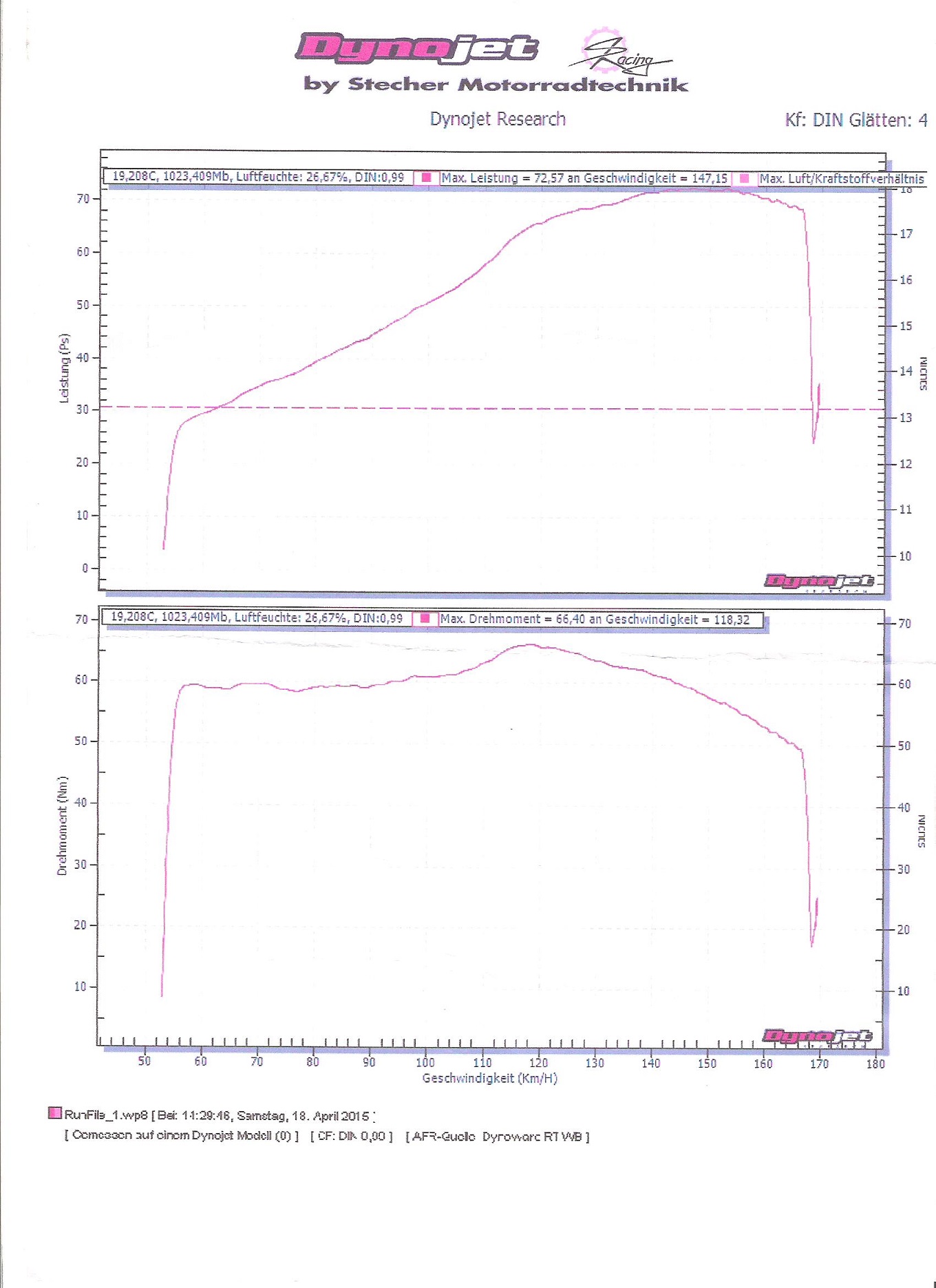

So hier mal mein Diagramm.
Setup: K&N, 142,5 Hd, Nadel in 3ter Kerbe, Kante Auslasswellen im Auslass, Kante Freilauf
Eagle Mach 7 Komplettanlage modifiziert. Läuft TOP 72,57 Ps am Hinterrad und 66,40 Nm.

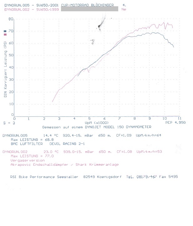

77PS am Hinterrad.
Kante IN, Knubbel IN im Auslass (umgepresst) , K&N Filter, Shark Krümmer, Akra Dämpfer, grob abgestimmt

Na das sieht doch gut aus. Da hat Dietmar wieder mal nen guten Job gemacht.

Marlon fährt GTT in der Stock Klasse, ausser dem beschriebenen wurde sicherlich nix gemacht. Den größten Leistungsshub bringt die MHP. Schau Dir mal meine Prüfstandsberichte auf Seite 1 dieses Threads an.

Korrekt, der Motor ist komplett Serie. Die 9 PS mehr im Vergleich zu letztem Jahr merkt man aber deutlich.

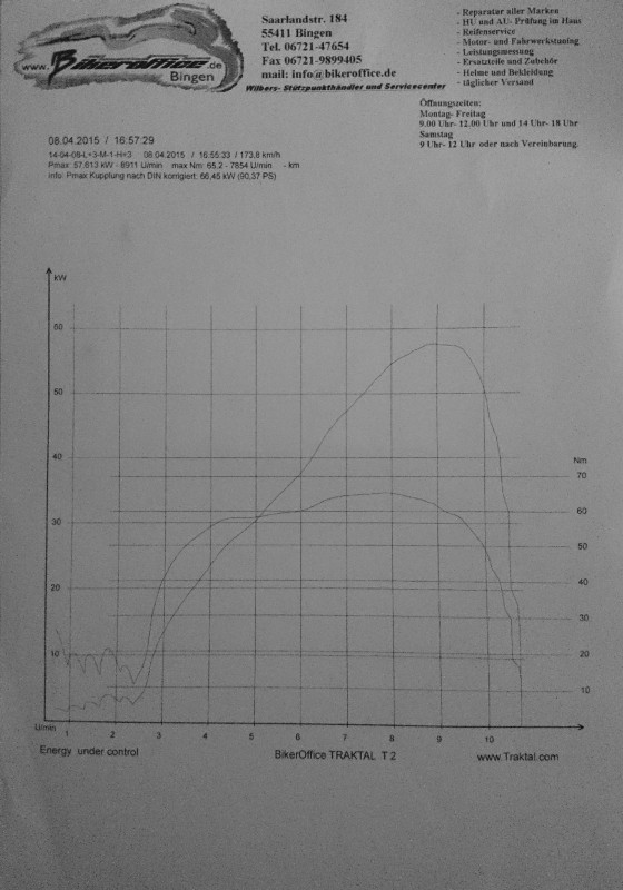

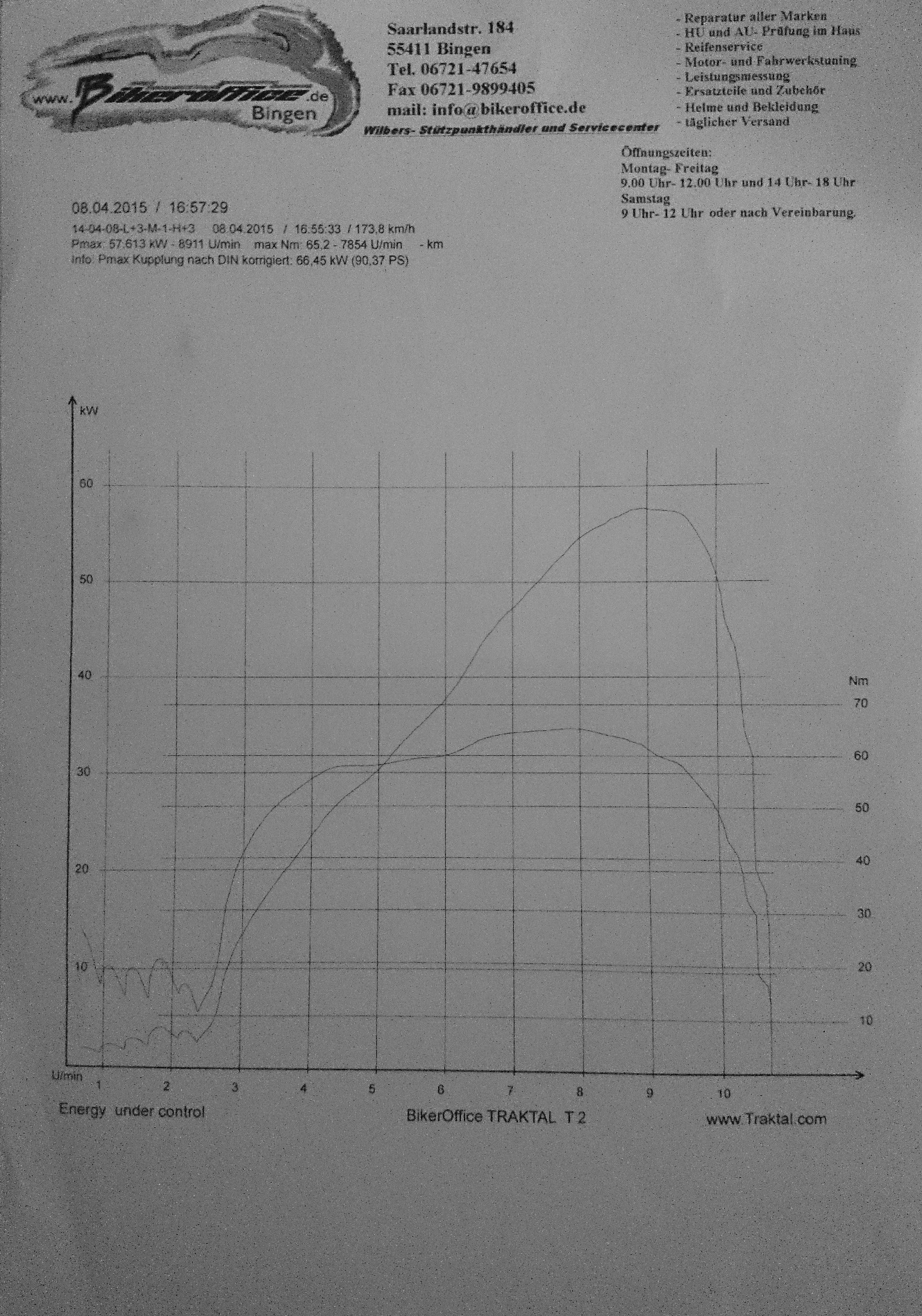

Arrow Krümmer, Akra hexacone, Nockenwellen Umbau, K&N Luffi, SV1000K5 Schnorchel, 520 er Kette, 2 Zähne mehr aufs Kettenblatt der 650s + Abstimmungsverfahren
-> 90,4 PS an der Kupplung
Wollt ich nur mal so in den Raum stellen. :) devil

Ace hat geschrieben:Arrow Krümmer, Akra hexacone, Nockenwellen Umbau, K&N Luffi, SV1000K5 Schnorchel, 520 er Kette, 2 Zähne mehr aufs Kettenblatt der 650s + Abstimmungsverfahren
Also ich glaube das liegt an der 520er Kette und den zusätzlichen Zähnen ;)

Was genau meinst Du mit Nockenwellenumbau? Hast Du ein Diagramm?

Habe den bekannten Umbau Vorgenommen bei dem die Auslasswelle der Kante durch die Einlasswelle der Knubbel ersetzt wird.
Nockenwelle wurde vorher natürlich umgepresst.
eventuell interessant ...
Ich komm mit meinem Setup durch den TÜV ;)

Wieso werden aus gemessenen 57KW am Hinterrad dann 66KW nach der Korrektur? 8O
Da würden ja über 12PS verloren gehen? Das scheint mir etwas viel.
Achja und gibt es eine vorher Messung als Vergleich?

Das sind ja auch "nur" 78 PS am Hinterrad. Die Kupplungswerte von Wolli empfand ich damals auch als unrealistisch.
