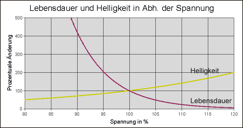

Also die Farbtemperatur ist mir persönlich jetzt nicht so wichtig.
Ich wollte auf die Erhöhung der Helligkeit bei normaler Spannung (statt Niederspannung durch Verluste) hinaus, was ja auch das eigentliche Thema ist.
Hier habe ich noch ein weiteres Diagramm (stammen beide aus Wikipedia "Glühbirne") und es zeigt das selbe. Hier sind es mit 20% mehr Spannung, 100% mehr Helligkeit. Unabhängig in welcher Einheit das angegeben wird.
Das heißt jetzt nicht dass ich die Lampe über powern will, sie soll lediglich ihre 14V kriegen, wofür sie gemacht wurde.
Und bitte nicht über die Lebensdauer anfangen zu diskutieren.

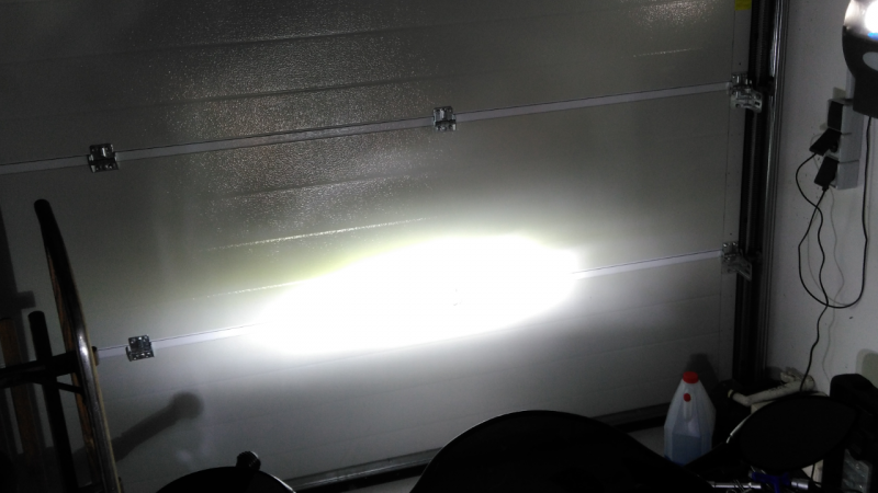

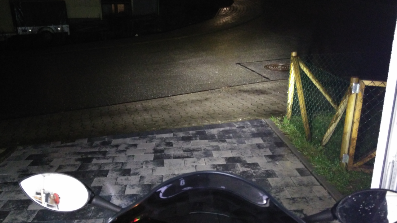

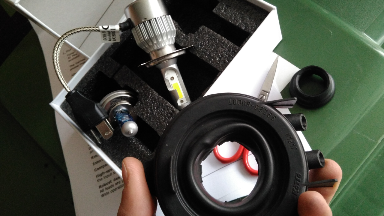

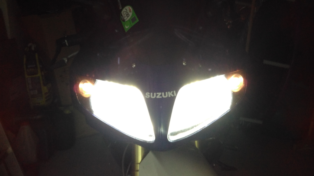

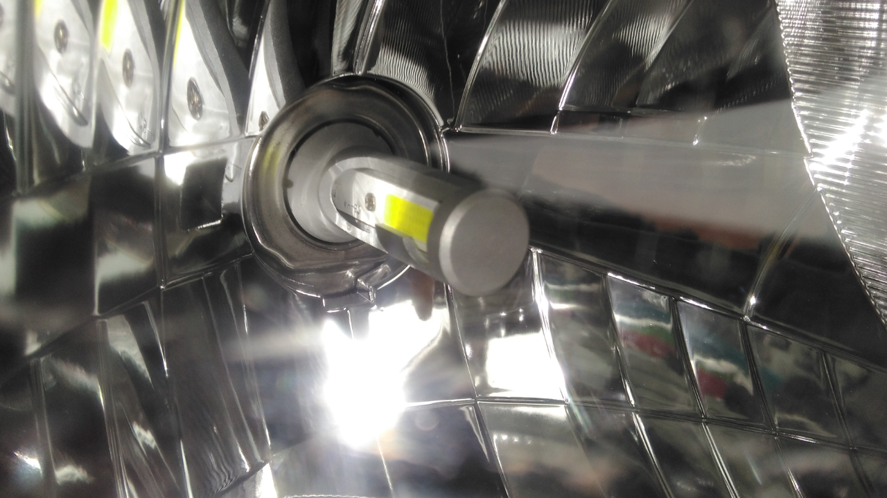

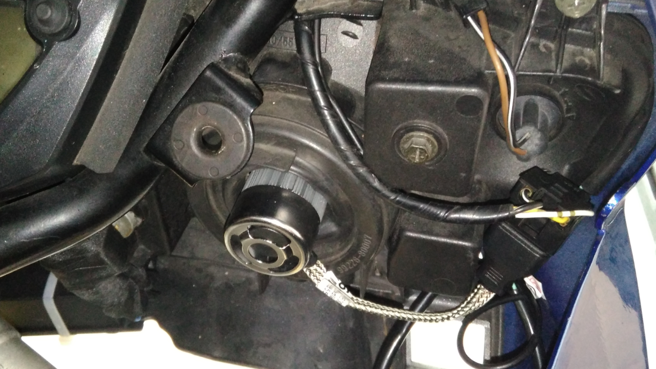

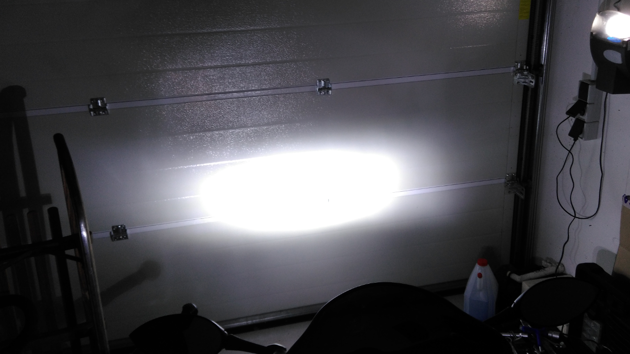

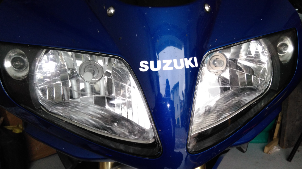

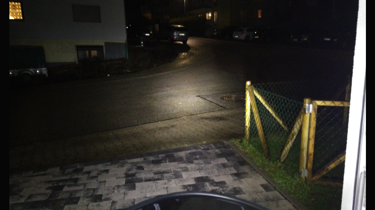

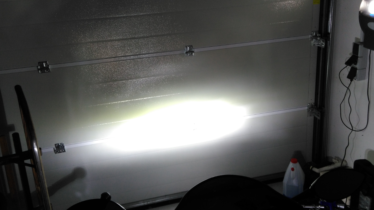

Es ist endlich soweit. Ich hab mir LED Funzeln bestellt, die meiner Meinung nach auch brauchbar aussahen um das abblendlicht ordentlich zu gewährleisten.
https://www.amazon.de/dp/B01FHOY8I8/ref ... pAbG6MZY9V
Jene welche sind es nun geworden. Kamen heute an und ich habse gleich verbauen müssen.
Was ich bis jetzt testen konnte hat mich extrem überrascht und auch überzeugt.
Sie sind deutlich weißer und auch heller als die halogenfunzeln, obwohl ich hier schon bessere drin hab.
Die kante nach oben mit dem 15 grad winkel ist super umgesetzt. Der kühler ist nicht all zu rießig, musste aber die gummiemuffe ausschneiden. Die genaue ausleuchtung kann ich erst wenns mal dunkel und trocken ist beurteilen.
Vorher wars nzr nass, aber es ist echt hell dafür.
