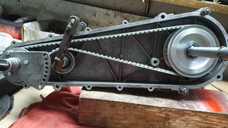

Variante mit Riemen AT10 im Bau, die Trapezförmigen Riemen sollen angeblich 4x so viel Leistung übertragen.
Den gab es aber nur in einer Länge das eine Rolle notwendig ist. Die Trapez Riemen haben auch Stahl Zugträger , so das keine Dehnung des Riemens ein Überspringen ermöglicht. Und die größere Umschlingung sollte auch helfen.
Ich bin gespannt. Ist aber primär nicht mehr meine Baustelle, er hat die Teile in einer Dreherei machen lassen.
