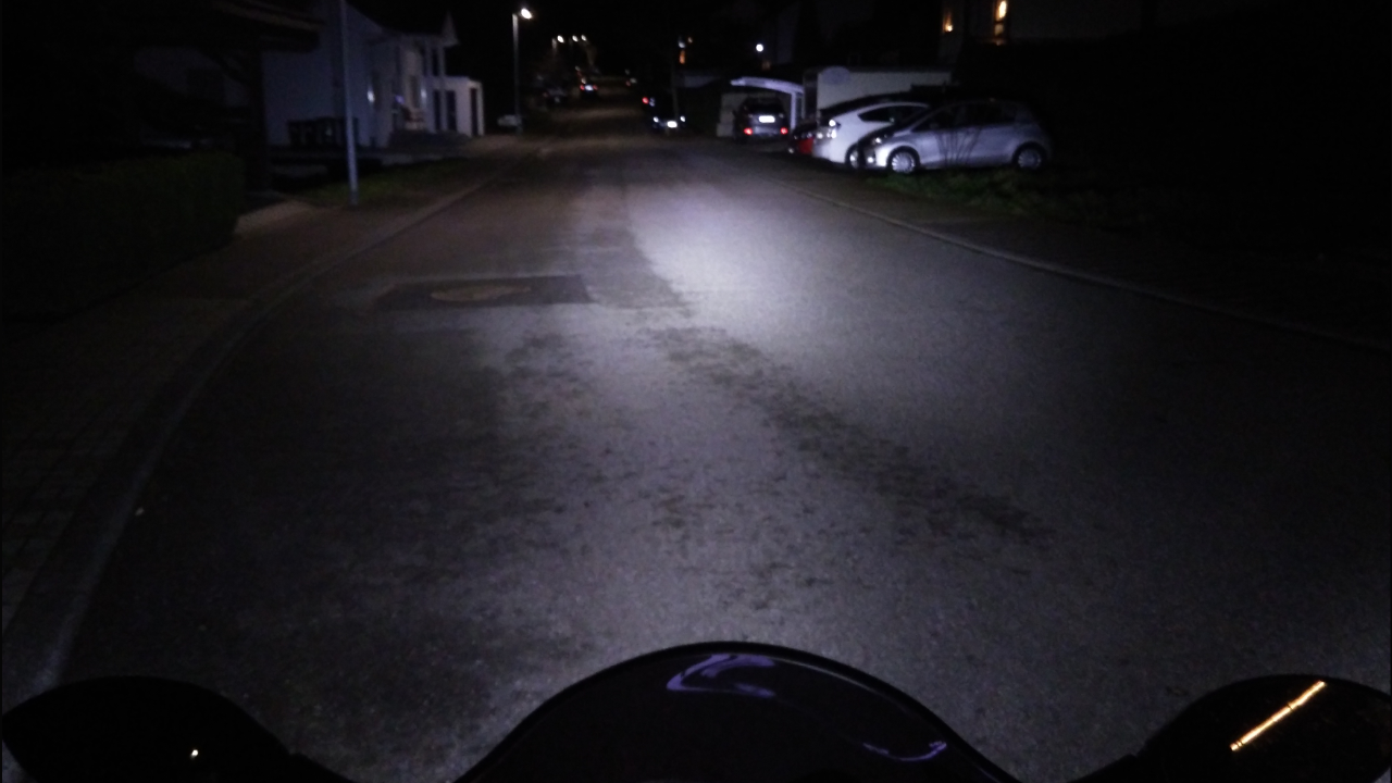

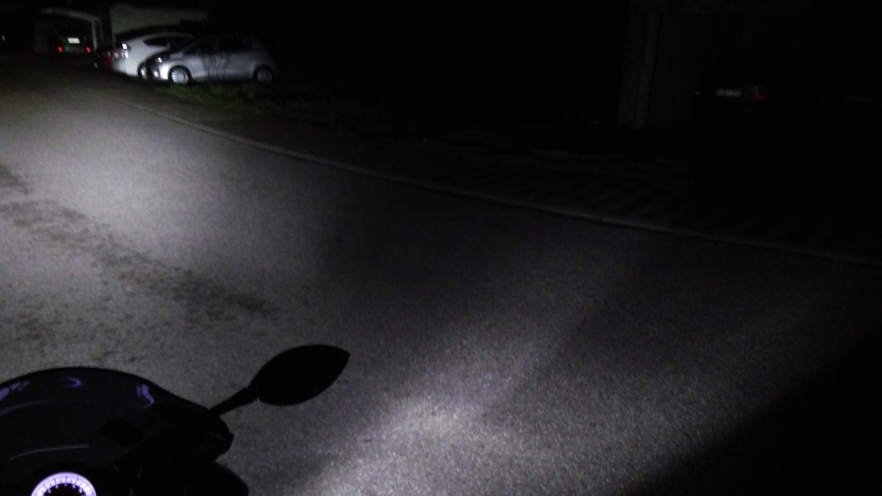

Beitrag von focuswrc » 23.12.2017 19:09

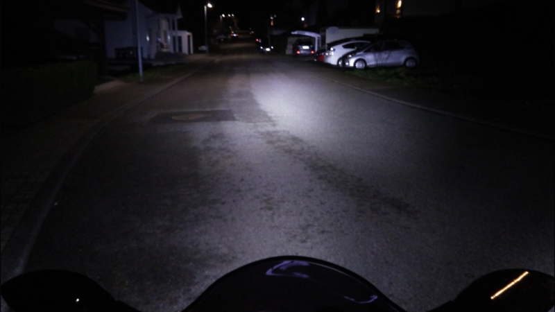

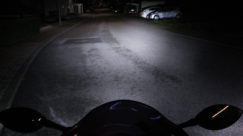

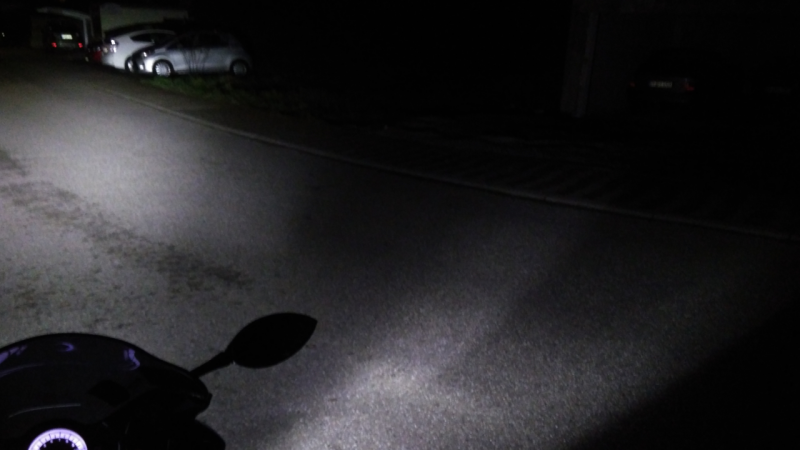

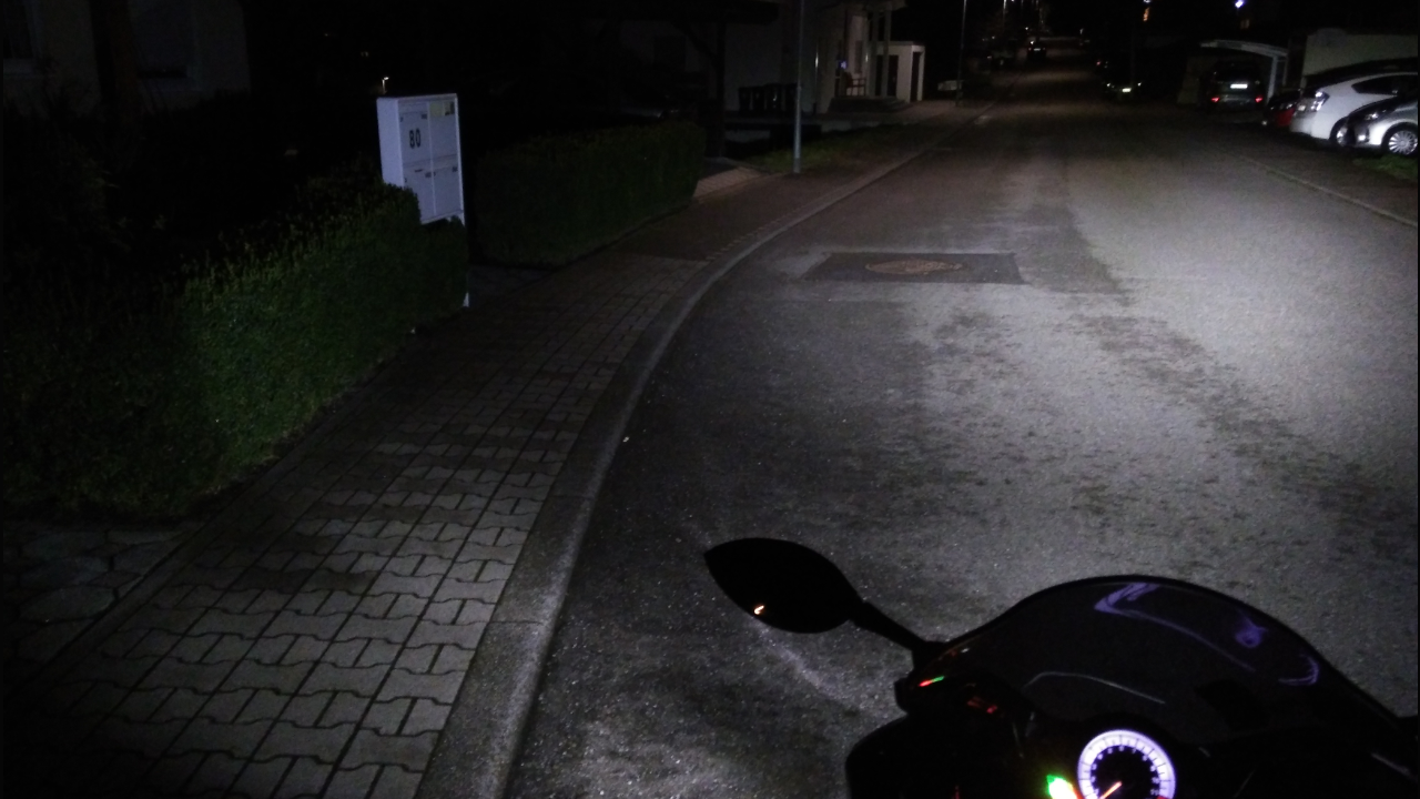

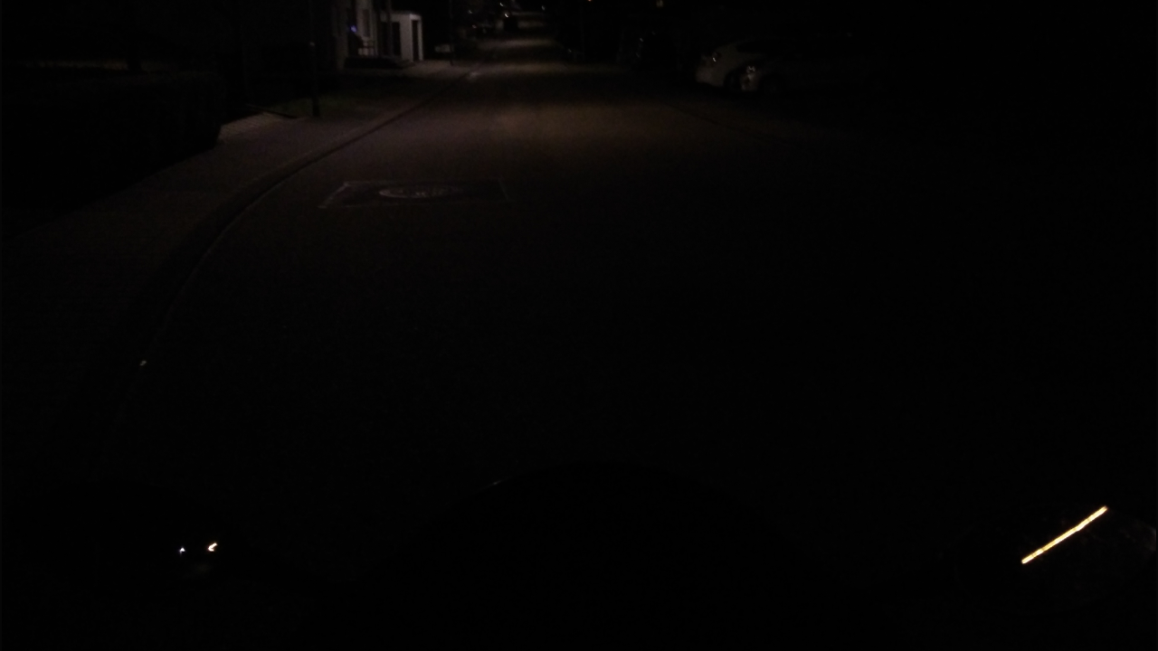

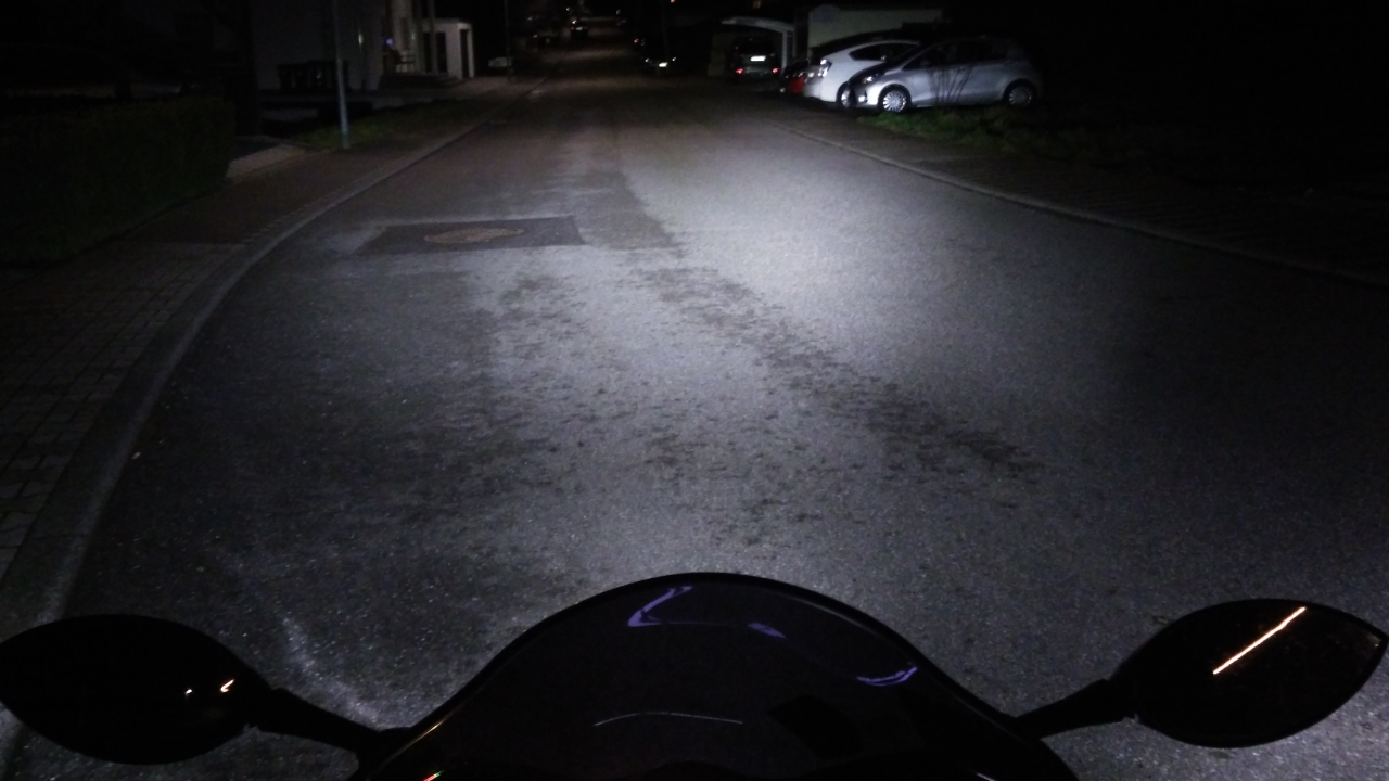

Dank platter batterie konnt ich jetzt net fahren, aber für die funzeln reichts noch.
Seitliche ausleuchtung, helligkeit und reichweite machen meiner meinung nach zumindest jedes halogenauto platt.
Ausgangsdunkelheit
Fernlicht
Abblendlicht
Seitlich
Seitlich

Beitrag von bikerbob » 23.12.2017 20:11
Bin ja auch nur kurz unterwegs gewesen mit den Led's.
So richtig umgehauen hat es mich jetzt nicht.
1. Habe ich normal Osram od Philips 130% drinnen gehabt.
2. Ist ev mein Scheinwerfer Glas mit 130000km (trotz spezialpolitur) zu blind.
Habe den Verdacht das die Micro Kratzer, die trotz Polierset zwangsläufig vorhanden sind,
den Vorteil der Led zu einer 130/150% H4 fast verschwinden lässt, bzw nur noch gering ausfällt.
Unter Umständen muss sich auch das Auge erst an das weiße Licht gewöhnen, ist ein anderes sehen.
Ich werde dies das nächstes Jahr mal weiter verfolgen und dann entscheiden ob sich das ganze Risiko und der Montageaufwand lohnt.
Momentan tendiere ich eher zurück zur H4.
