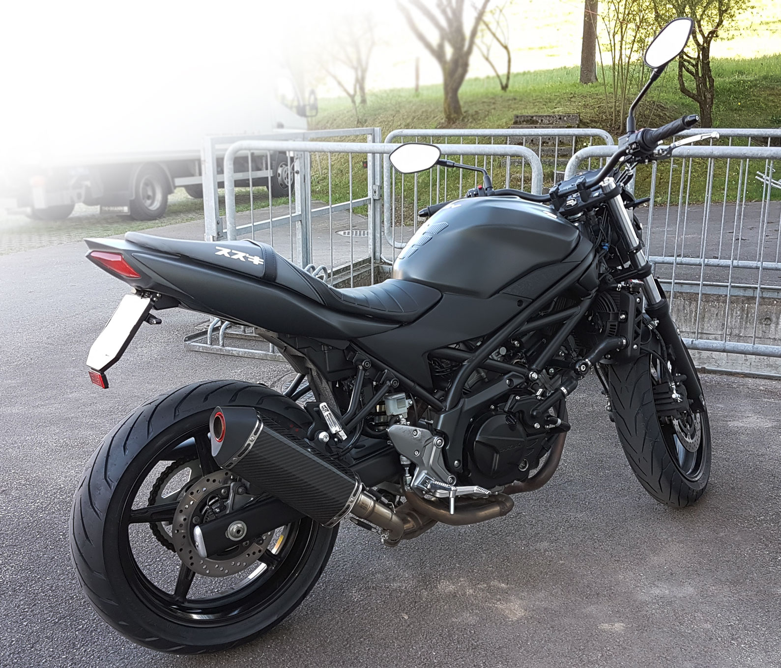

Re: Auspufftöpfe für die 2016er SV gesucht
Tach zusammen
Nun gibt's mal noch ein Update zum Scorpion Serket Red Power an meiner kleinen. Ich war noch fleissig "Kilometerfressen"
. Der V2 Klang ist nach rund 1500km einfach traumhaft, schön tief aber nicht aufdringlich und nicht zu laut, für mich perfekt, auch auf langen Touren. Eine Investition, die ich nicht bereue, klanglich und auch optisch ein echter Gewinn für die SV. Das kurze Heck mit LED-Blinkern ist nun auch noch dazugekommen
Jetzt fehlt noch der Bugspoiler und die Kühlerverschalungen der R-Version, diese sind bestellt. Werde wenn's Aprilwetter wieder besser ist, dann noch ein Video zum Scorpion hochladen.
Grüsse
Swissraptor
Der sieht echt gut aus, nur mag ich den Carbon Look nicht so. Gibt es da nicht 2 verschiedene für die SV von Scorpion?
Gibt`s auch in Edelstahl:Suzuki Fan650 hat geschrieben:Der sieht echt gut aus, nur mag ich den Carbon Look nicht so. Gibt es da nicht 2 verschiedene für die SV von Scorpion?
http://www.scorpionexhausts.de/auspuffa ... -sv-65.htm
Zum Glück sind die Geschmäcker verschieden, das sorgt für Vielfaltaus_hh hat geschrieben:Sorry, aber ich werde nie verstehen wie man sich Verkleidungsteile an eine nacked bauen kannChrigu hat geschrieben:Tach zusammen
Grüsse
Swissraptor- Einzige Ausnahme ist evtl. eine
höhere Scheibe.
Grüsse
