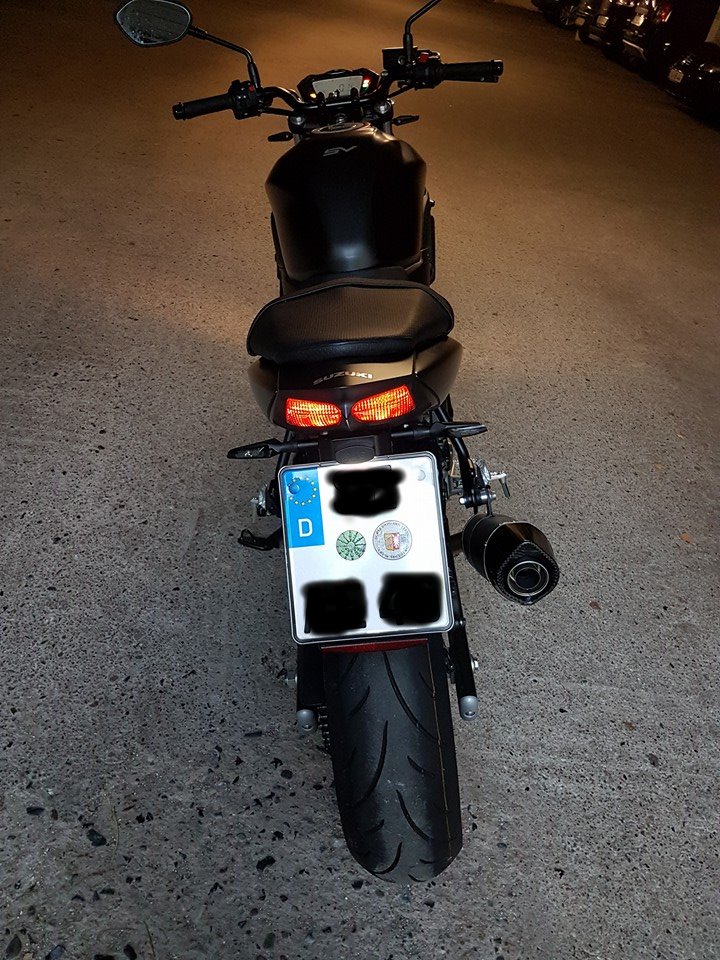

Servus zusammen,
ich habe mich jetzt doch schon eher dazu entschlossen ein kurzes Heck und LED-Blinker zu verbauen. Den Kennzeichenhalter habe ich von Romatech und die Blinker sind die Koso Stinger. Den Reflektor unter dem Nummernschild habe ich extra bei Louis bestellt, der originale von Romatech hat mir nicht so gut gefallen.
Vielen Dank auch von mir an Ela675 bzw. an ihren Freund. Die Auflistung der Teilenummern für Adapterkabel und Relais, sowie der Hinweis auf das Umpolen des Suzuki-Stecker sind einfach nur toll und erleichtern das ganze sehr. :dankeschoen:
Nachdem ich vorher eine KTM Adventure gehabt habe bin ich von dem trivialen Öffnen des Scheinwerfergehäuses und der Kabelverlegung dahinter einfach begeistert. Bei der KTM musste ich gefühlt 5 Verkleidungsteile und 20 Schrauben abnehmen um an die Glühbirne im Scheinwerfer hereinzukommen.
Die Einfachheit der SV gefällt mir :)
Anbei zwei Bilder von dem Umbau:
(Die Truimph-Reflektoren für die Gabel sind schon bestellt und werden noch angeklebt)
