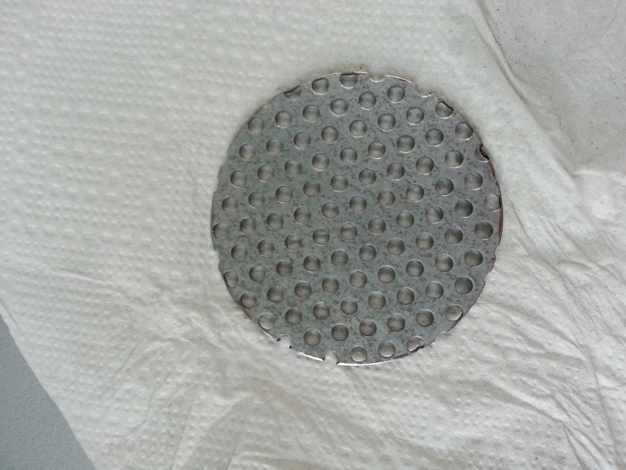

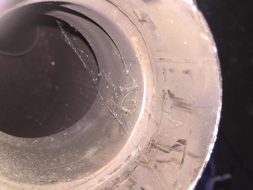

Also innen das Prallblech sieht unbeschädigt aus. Es ist aber nur ein Rohr drin mit einem Durchmesser nicht viel kleiner als der Anschluss oder der Ausgang. Weitere Löcher kann ich mit Taschenlampe vorne und hinten reinsehen nicht erkennen. Das innere Rohr was am Prallblech dran ist, ist etwas aus der Mitte versetzt, so das der Anschluss oder Ausgang nicht direkt draufgucken.
Ich habe jetzt einfach mal eine Scheibe aus Lochblech gebastelt und in den Eingang gelegt.
Ist etwas leiser geworden. Der tiefe Sound ist jedoch immer noch da. Leistungsverlust konnte ich so noch nicht feststellen.
Das Lochblech hat 3mm Löcher. Die Lochscheibe verengt den Eingang um ca. Faktor 3,5
Mal sehen ob es dem Tüv jetzt gefällt.

Trotz Lochscheibe immer noch zulaut. Gemessen 94db mal 93db. Gibt es doch gar nicht. Wenn das zulaut ist ist der Laser DuoTech der anderen SV auch zulaut. TÜV Prüfer meint die 87db im Fahrzeugschein sind auch nicht gerade viel.

Dann bist du ja schon fast im legalen Bereich...
Der Standgeräusch-Wert ist an sich schon verdammt niedrig angesetzt. Die Kilo hat 91 oder gar 92 DB auf der Plakette stehen, mit Originalauspuff. Demnach wäre sie mit 96 DB legal, und das ist laut.
Ich hab mir für meine Rombo-Töpfe selbst DB-Killer gebaut (die originalen hatte einer der Vorbesitzer abgesägt) und bin bei der Handymessung auf wenig glaubwürdige 87 DB gekommen.
Bei der HU hat dem Prüfer eine Hörprobe gereicht.
Vielleicht hilft es nachdem du die Bleche eingesetzt hast noch den Prüfer auszutauschen...
Oder du schenkst dir den Aufwand und kaufst dir was legales und verkaufst den Shark wieder bei eBay oder so. Evtl. kann dir vielleicht ein freundlicher SV650-Rider einen Puff für die HU leihen.

So Sieht das Prallblech innen von dem Sharkauspuff aus. Sie nicht manipuliert aus.

das was man sehen kann, sieht org. aus ...
Ich hatte bislang nur Shark/Hurrics mit ø53mm gehabt, aber Dieter der Techpro hier, hat auch mal von ø51mm berichtet, ich hatte ihm das damals aber nicht ganz glauben können .... Frag ihn lieber nochmals.
Gruß vom W.
Gruß vom W.
