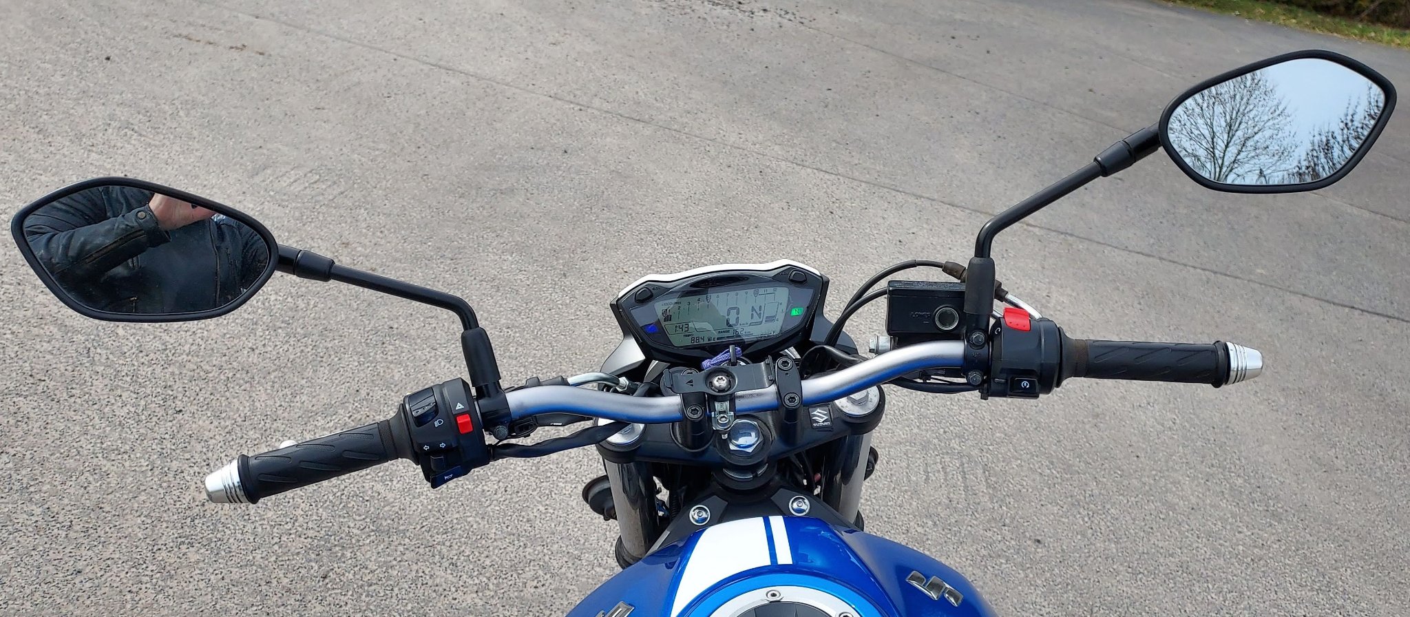

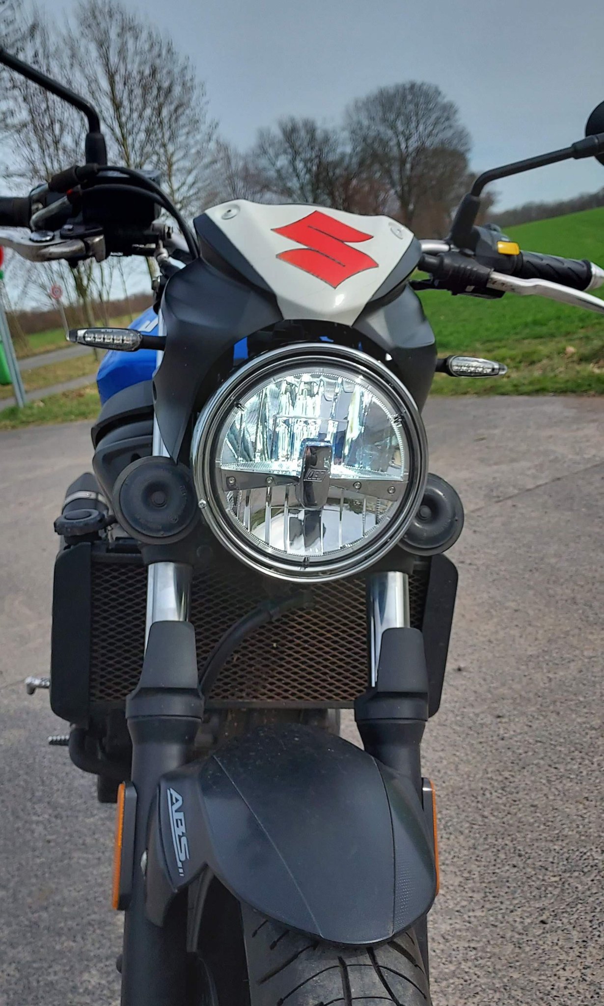

So, wie versprochen. :)
Die Linke zum Gruß - Waldru

So, auch ich habe jetzt den Umbau auf LED Licht hinter mich gebracht.
Laut dem TÜV Mensch ist die Variante von SV650Besitzer zulässig. Diese habe ich auch gekauft.
Heute Abend die erste „Nachtfahrt“ absolviert und ich muss sagen: absolut top! Die Ausleuchtung ist wirklich sehr gut und auch tagsüber wird man besser gesehen.
Vielen Dank an alle, die hier mitgewirkt haben.

Hallo, eine Frage zu dem Motorrad. Was ist das für ein Lenker?
Schönen Abend!
waldru
Beiträge: 329
Registriert: 26.01.2016 16:22
Re: Umbau 7" LED Scheinwerfer im orig. Lampengehäuse der SV
#39
Beitrag von waldru » 24.03.2023 6:39
Das ist der Razimo Street Alu mit ABE von Louis für 49 €, etwas breiter, etwas flacher -> alles Züge passen. :D

Beitrag von gpeters1 » 30.03.2023 16:57
Das sieht ja mega gut aus. Respekt!!!

Beitrag von Maarv » 31.03.2023 11:08
Sieht wirklich gut aus!
