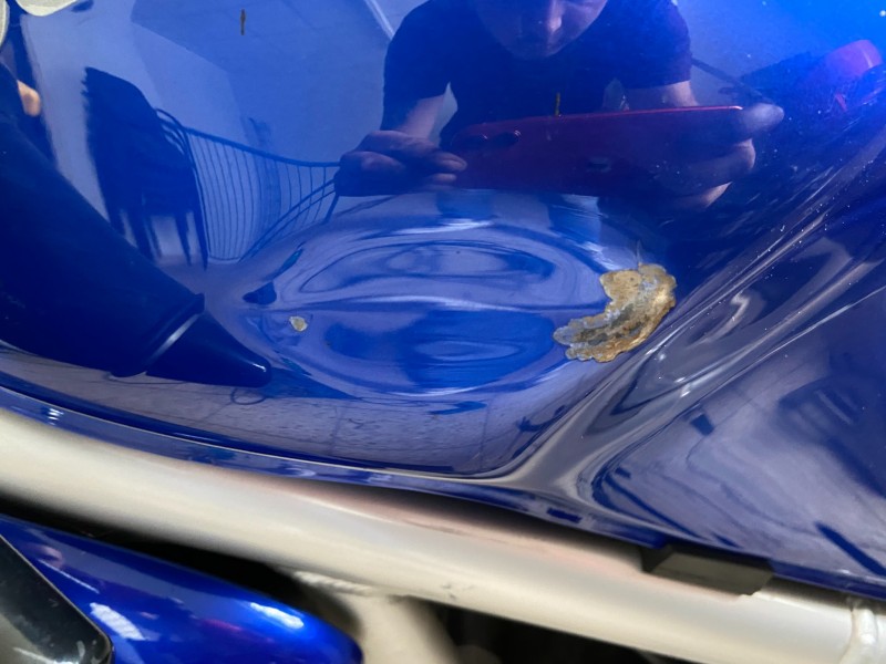

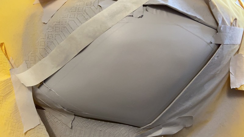

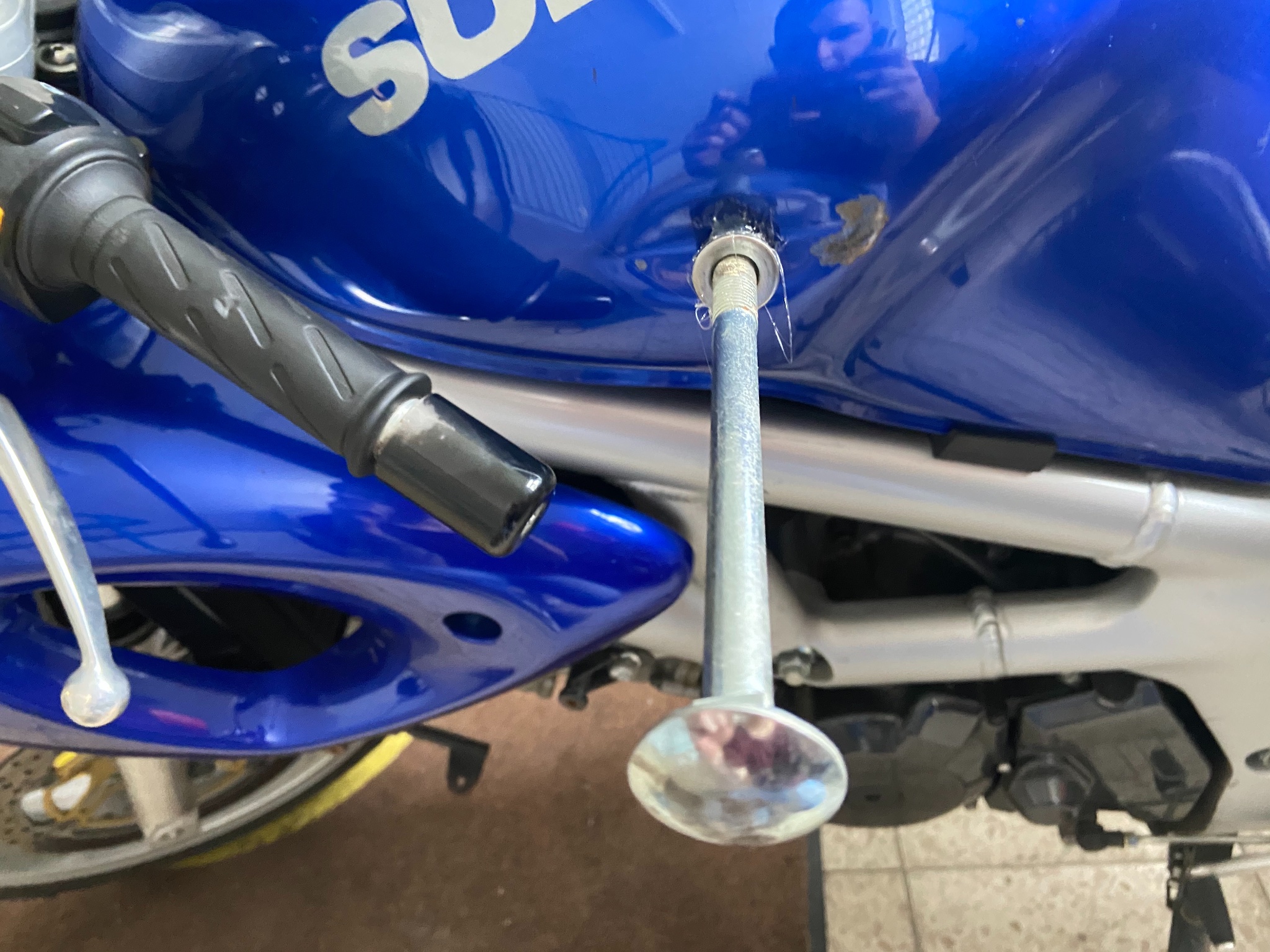

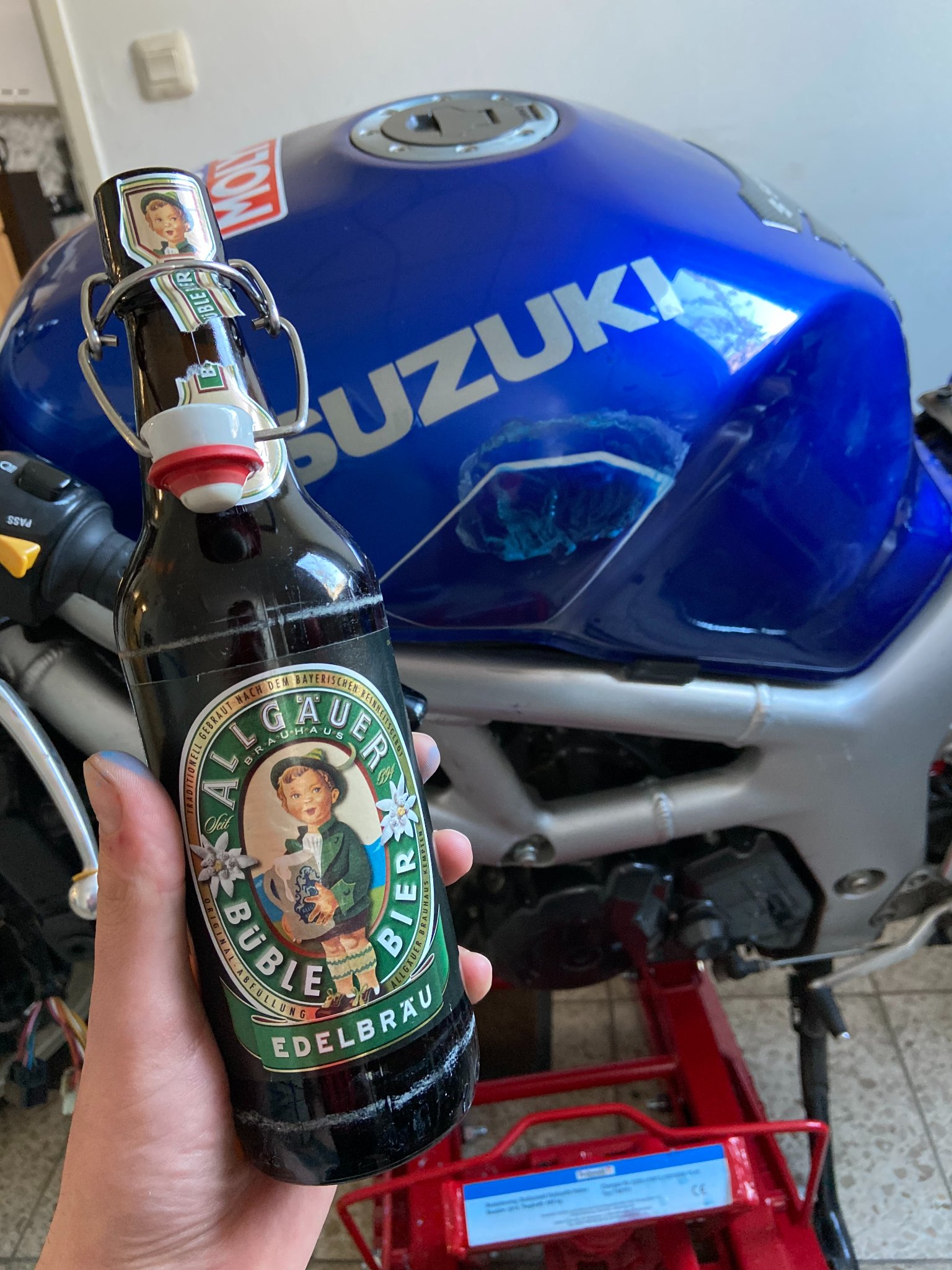

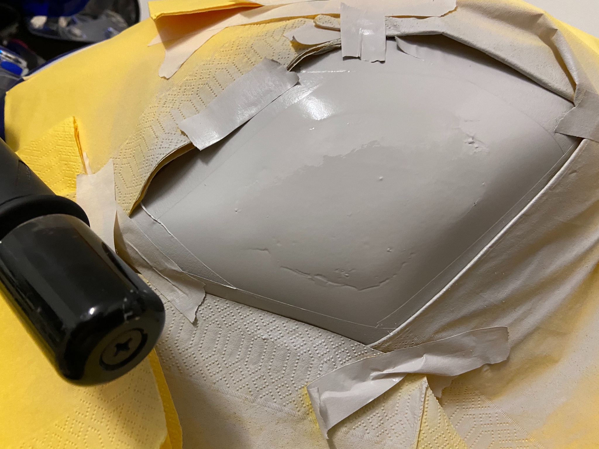

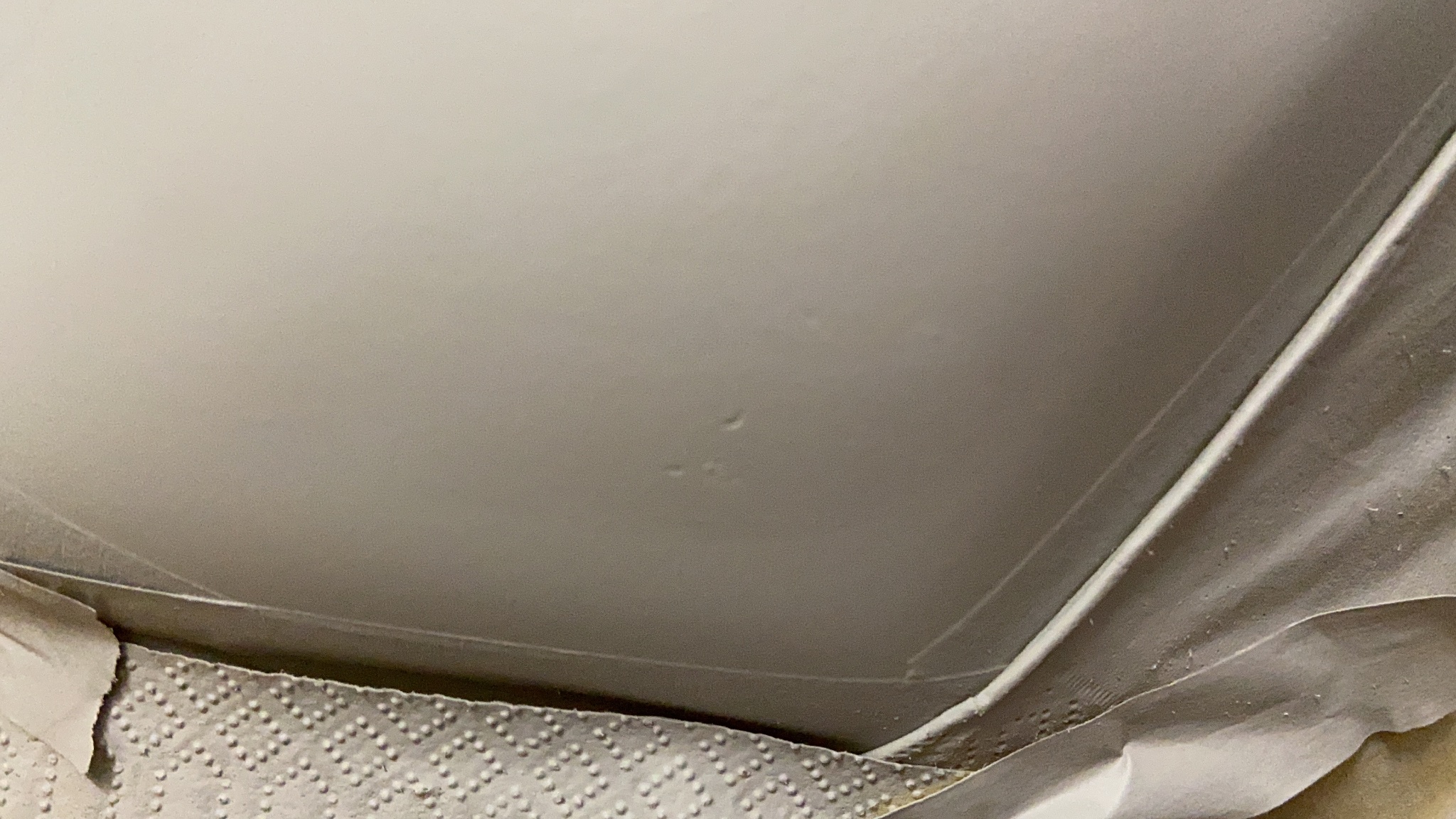

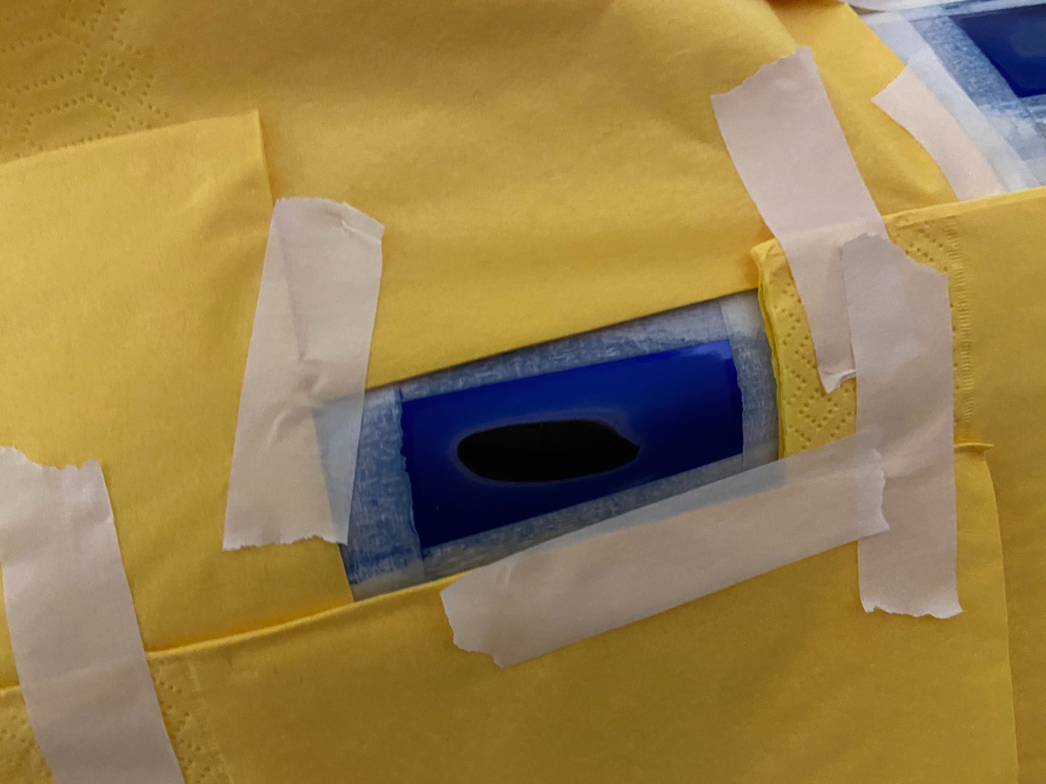

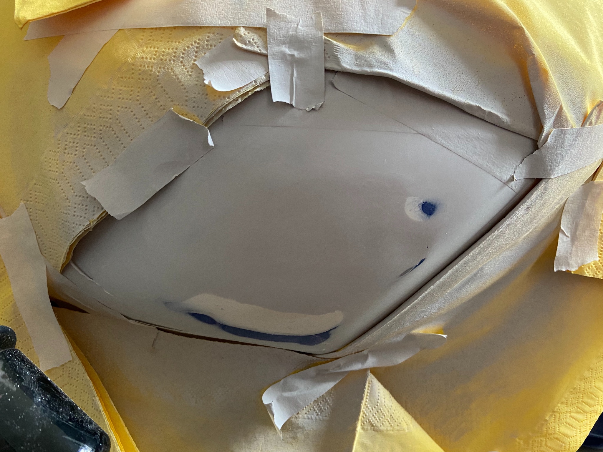

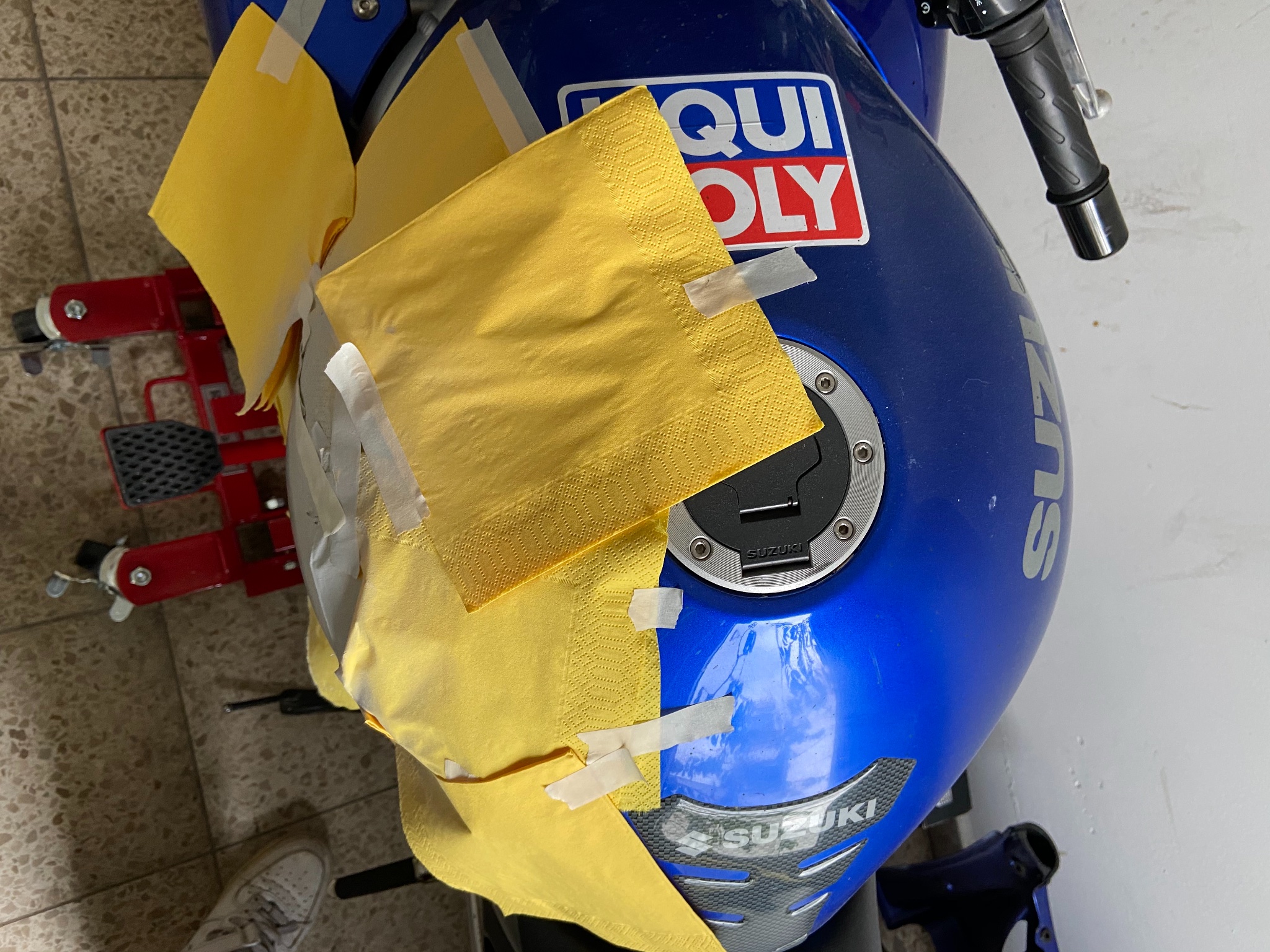

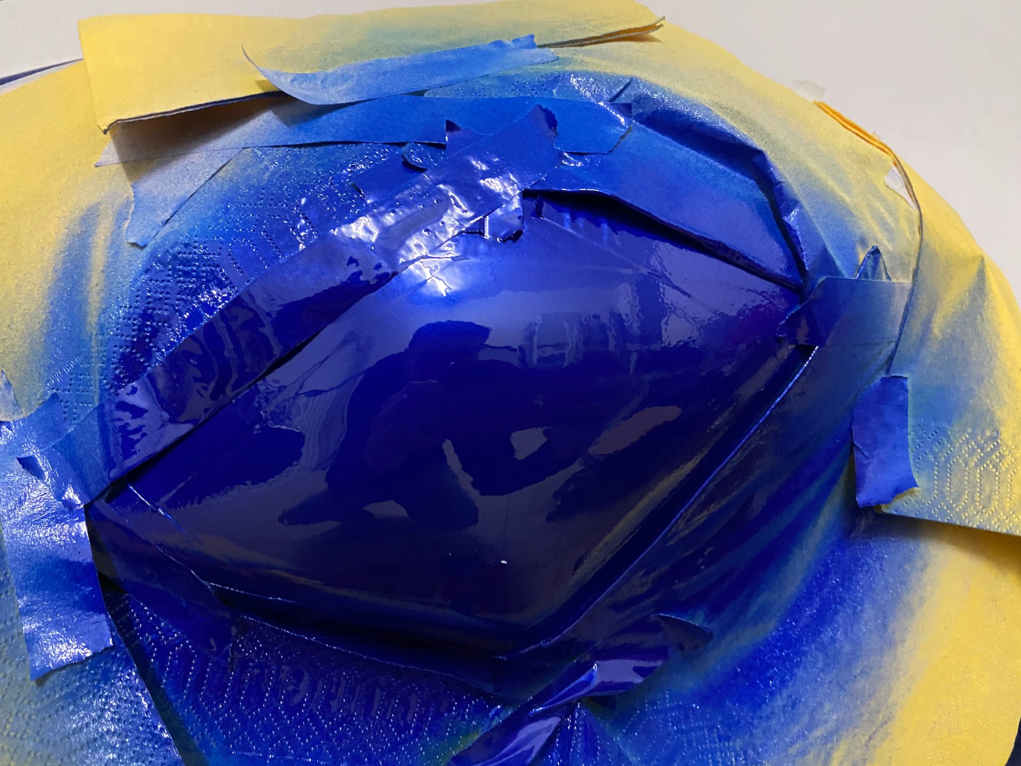

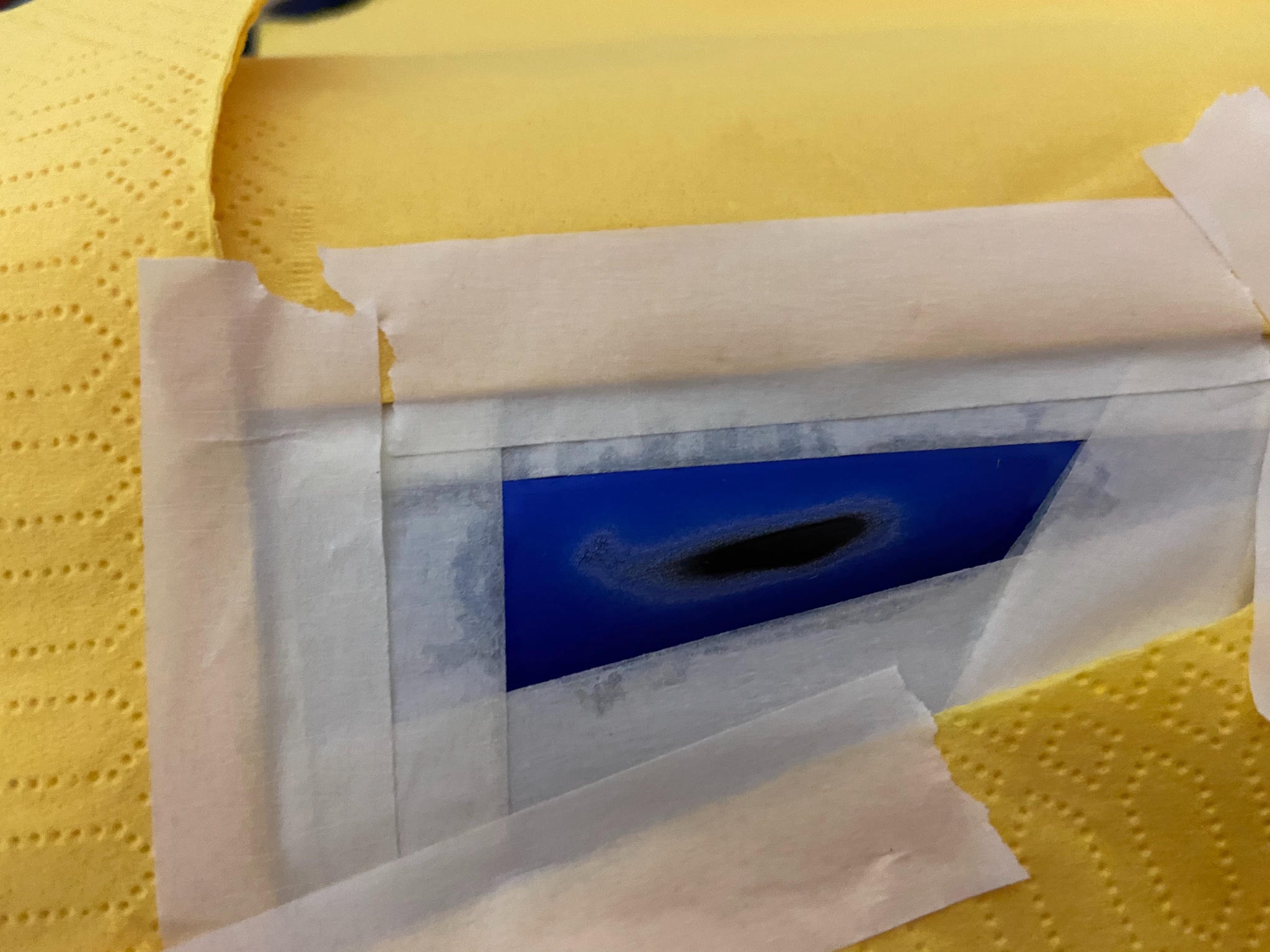

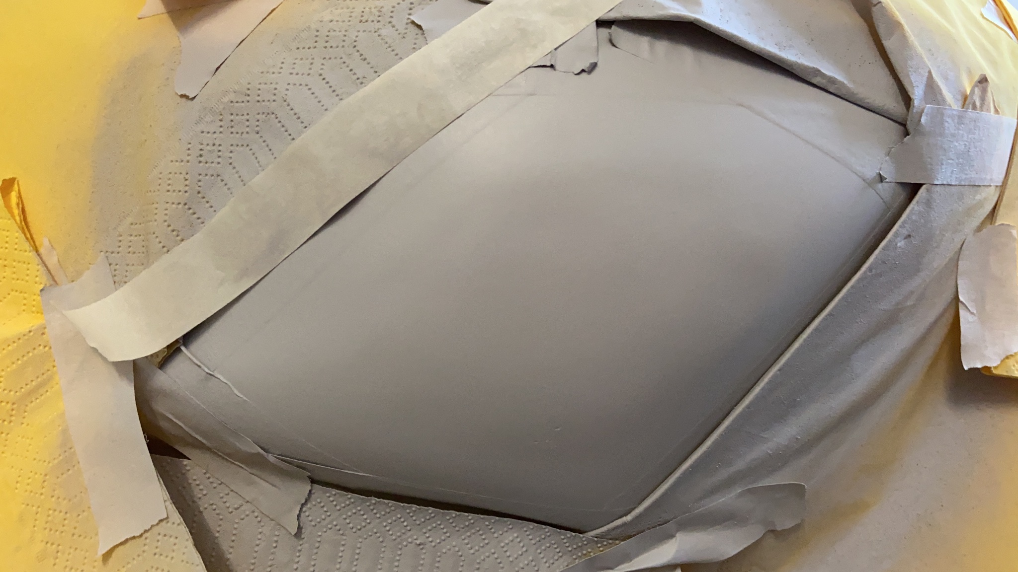

Gestern ging es der Delle an den Kragen.
Meine Versuche mit einer Heißklebe Pistole und einer Schraube mit Mutter waren leider erfolglos.

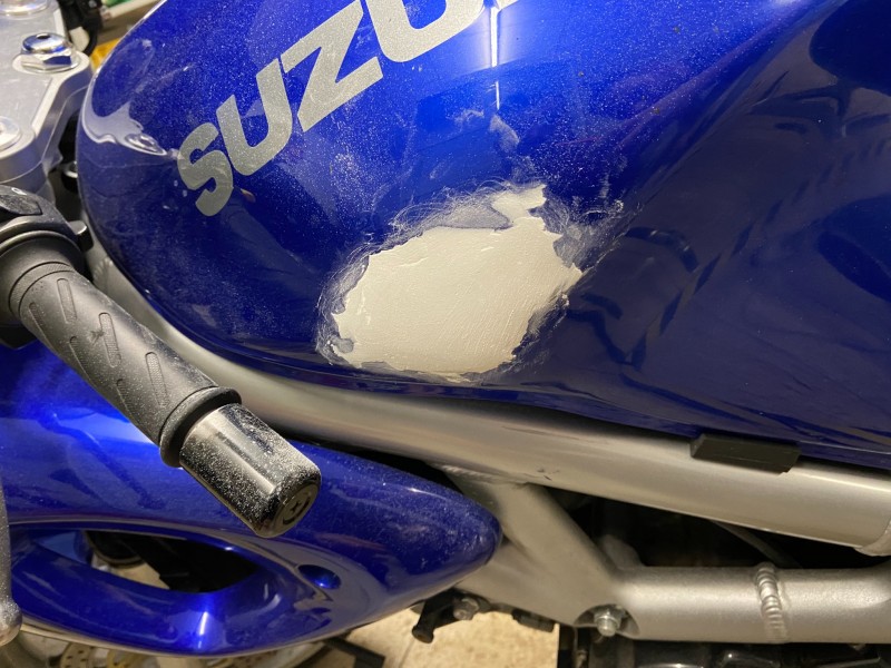

Deswegen habe ich mich entschlossen zu Spachteln.
Zuerst habe ich alles mit 320er Papier geschliffen und dann mit Silikon entfernter gereinigt.
Danach die Spachtelmasse angerührt und verspachtelt.
Dann wieder mit 320er abgeschliffen und zum Schluss mit 600er glatt geschliffen.

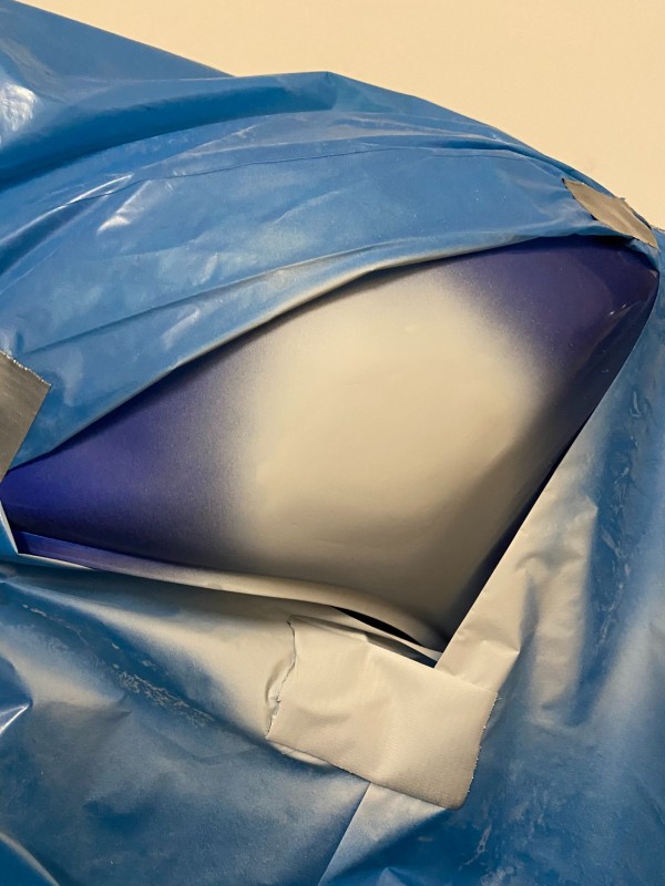

Danach kam die Grundierung drauf, man sieht ich habe nicht genug geschliffen.
Deswegen heute nochmal mit 320er und 800er Papier nachgebessert und Grundiert.

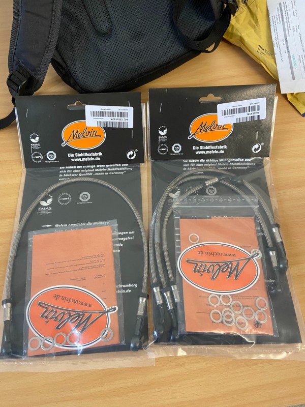

PS die Stahlflex von Melvin sind heute angekommen.

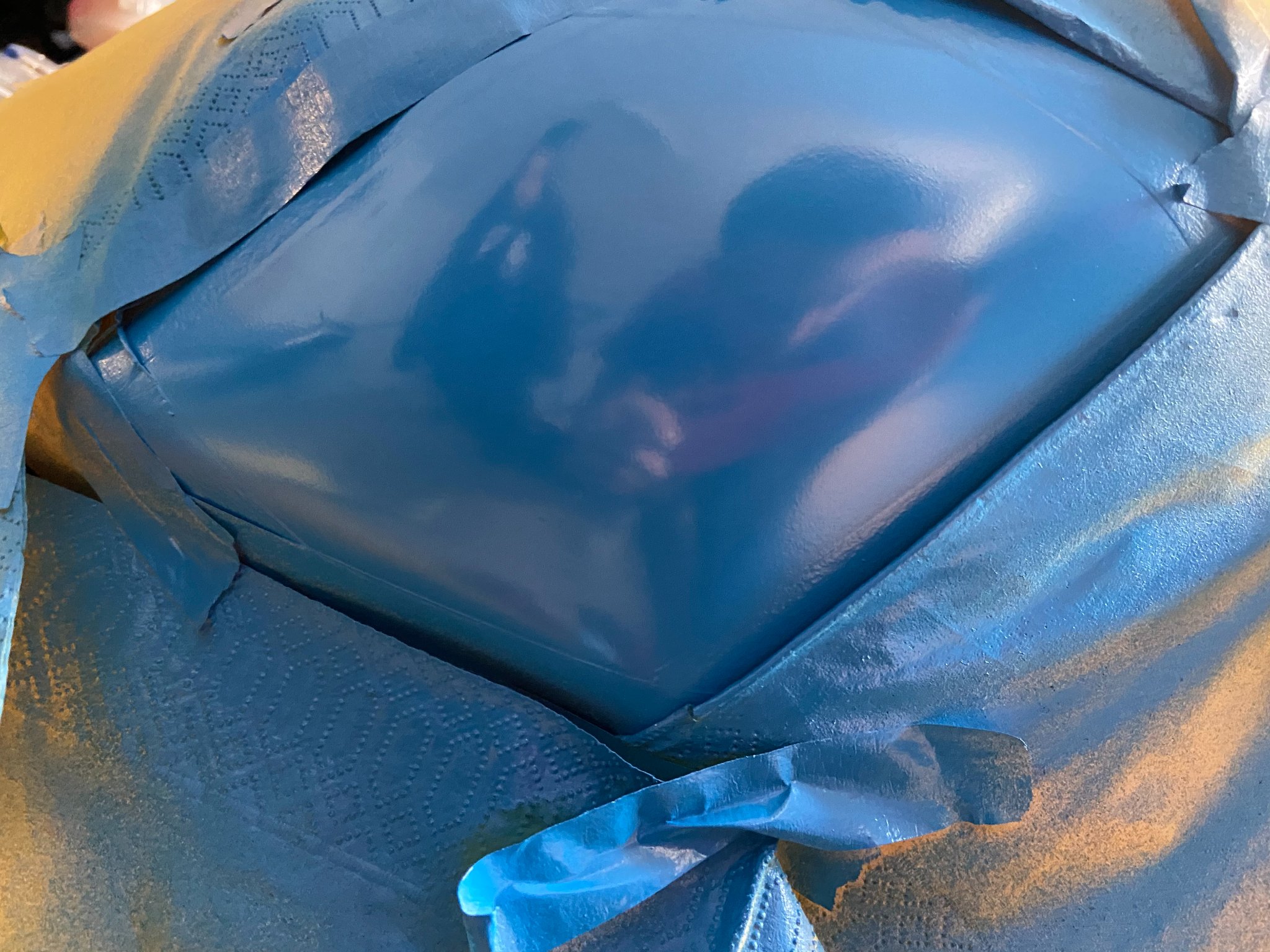

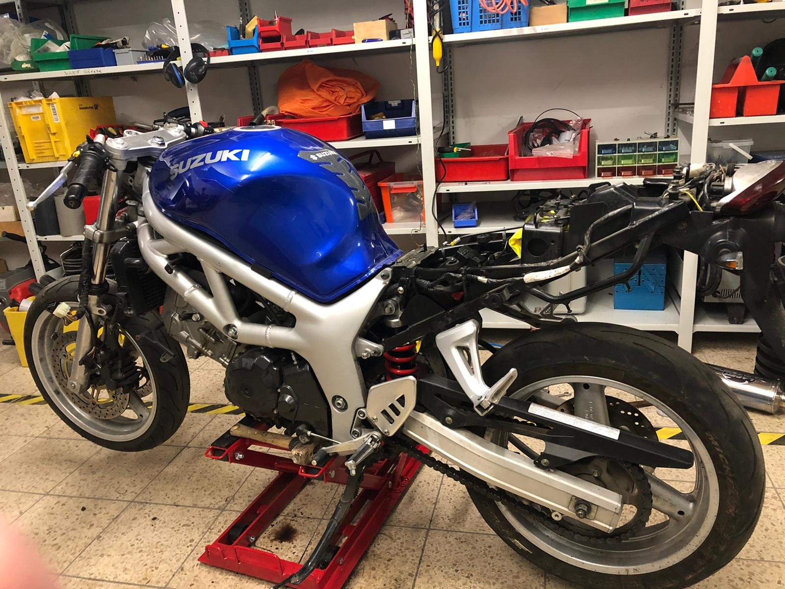

Es hat sich in den letzten Wochen etwas getan. (abgesehen davon, das einige Kästen Bier leer geworden sind

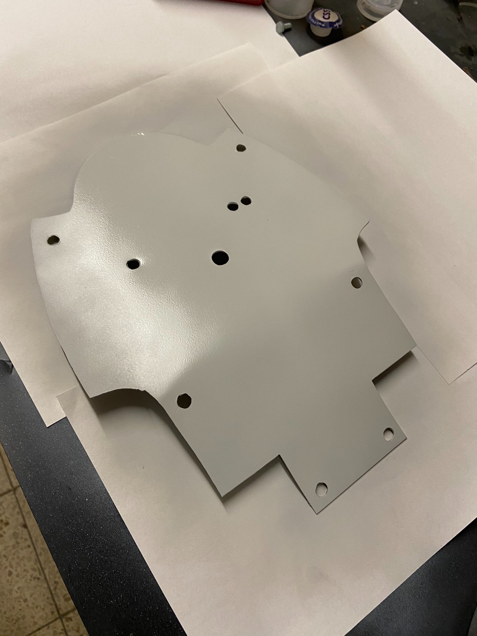

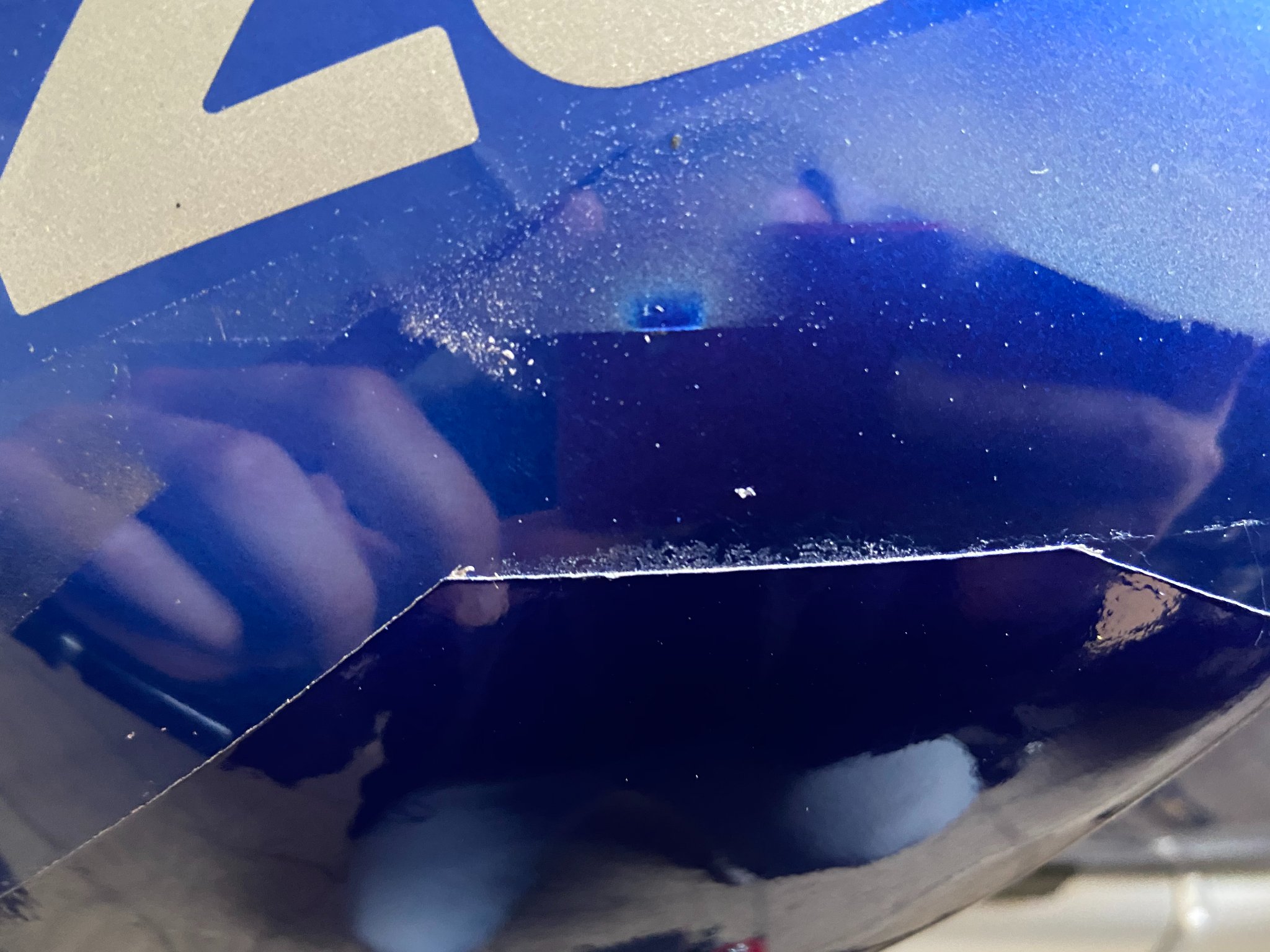

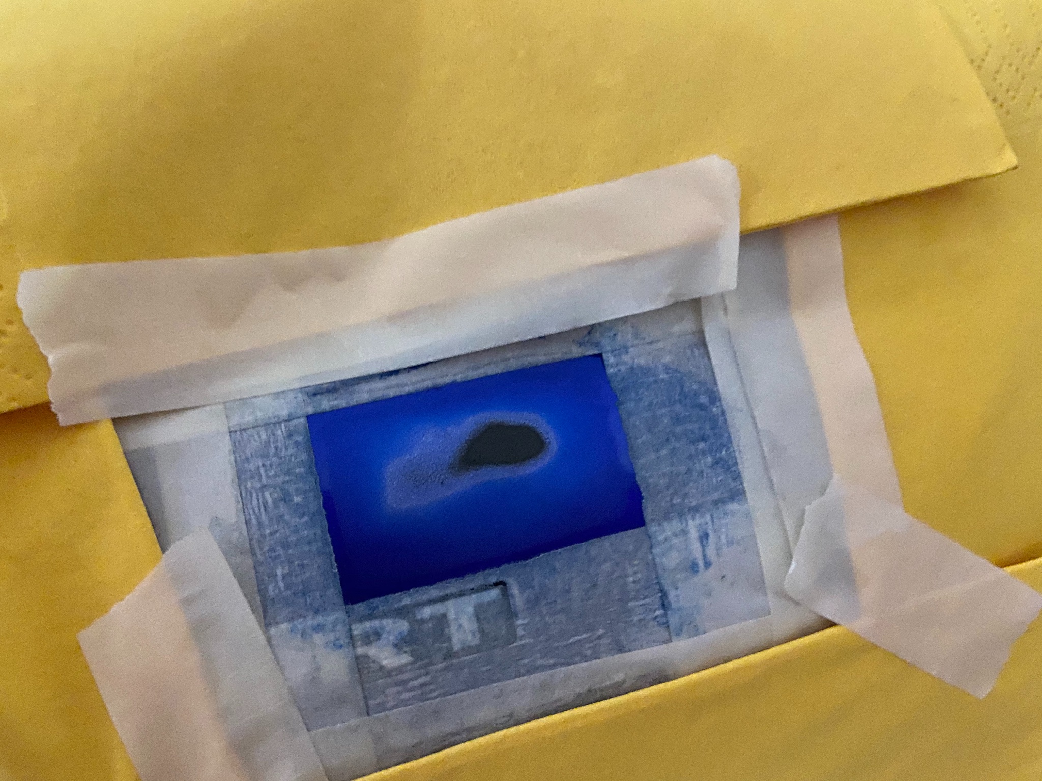

Die Lackierung ist soweit fertig. Ich musste alles nochmal anfangen, weil ich bei der ersten Lackierung eine Kante hatte.
Mit dem Farbunterschied bin ich nicht ganz zufrieden, obwohl es der Originallack ist, ist der Ton dunkler. Eventuell Lackiere ich die ganze Maschine neu, oder versuche mich an einer Folie.

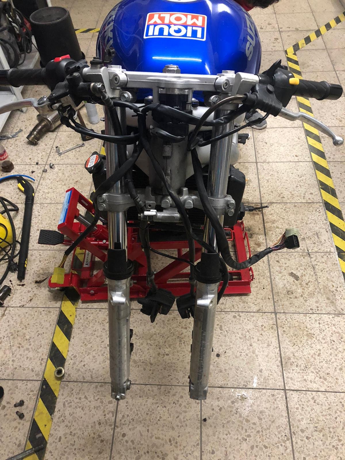

Die Gabelfedern wurden vorne eingebaut, das Öl getauscht und die Simmerringe getauscht.
Hier ist es definitiv zu empfehlen die Gabel komplett zu zerlegen. Dafür habe ich einen Schlagschrauber und einen Besen benötigt. Der Besen hat die Mutter von innen gekontert und der Schlagschrauber konnte die Schraube mit einem 8er Inbus Lösen. Mit der Hand hat sich alles einfach mit gedreht.
Ohne das Zerlegen habe ich es nicht geschafft den Simmerring zu entfernen.
Die Zündkerzen wurden getauscht, dies war eigentlich nicht Notwendig, aber ich glaube die 15€ für beide Kerzen sind nicht so tragisch.

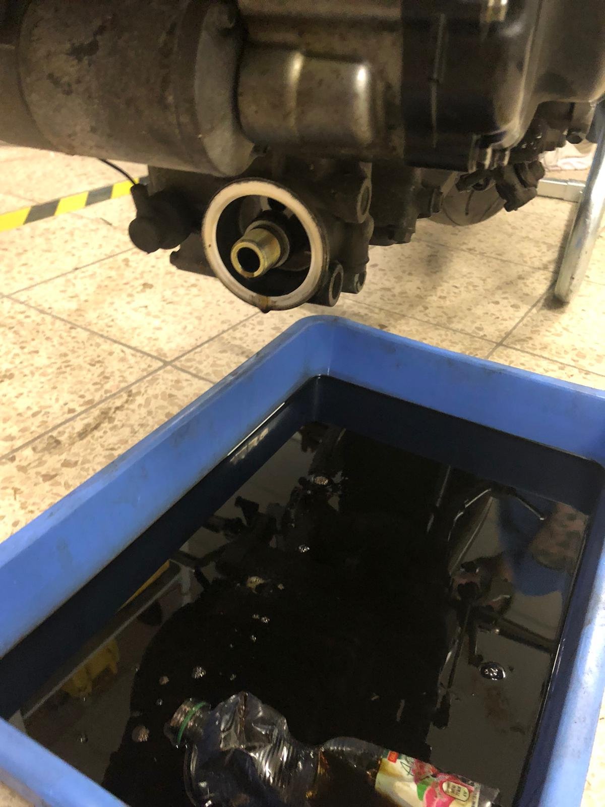

Das Öl wurde getauscht. Das alte Öl war sehr schwarz und ich glaube es war an der Zeit mal neues einzufüllen.

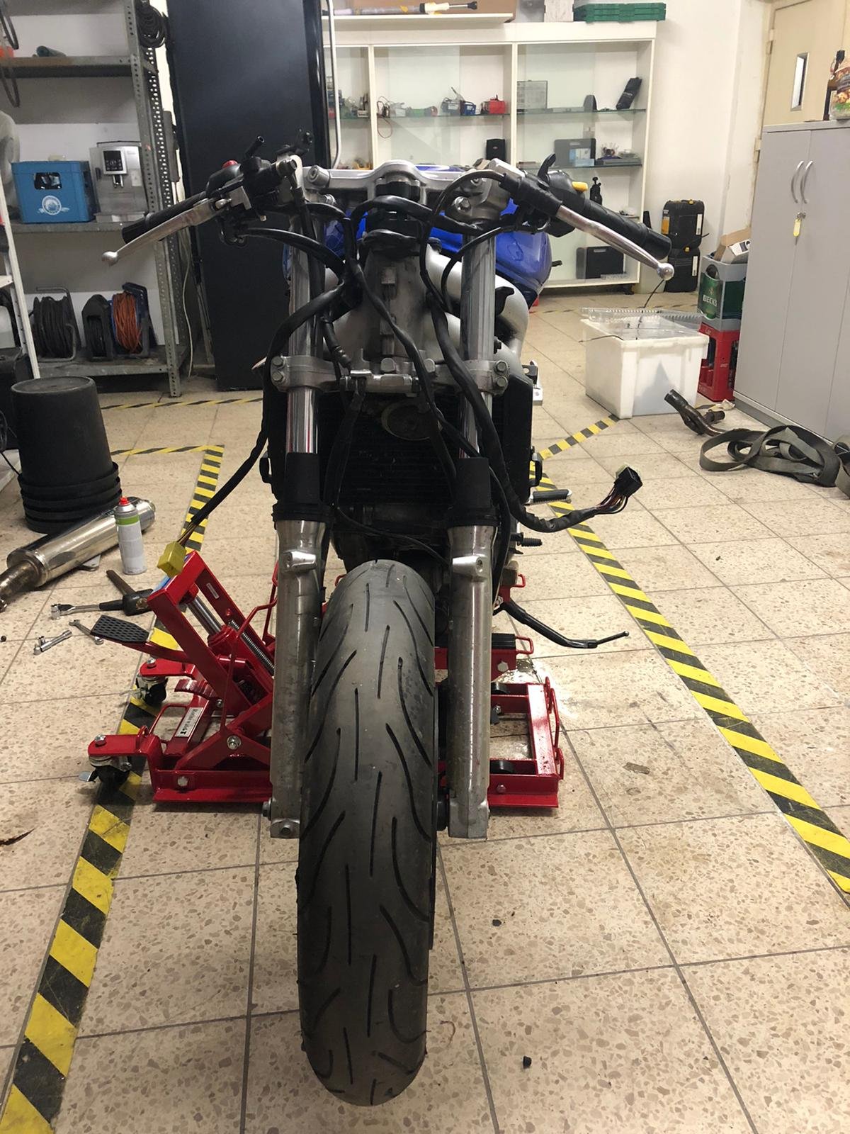

Die Stahlflexleitungen sind verbaut, das Öl getauscht und die Bremsen entlüftet.
Die Bremsen packen jetzt echt gut zu.

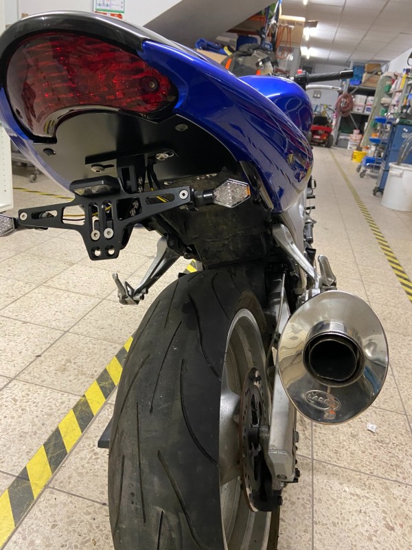

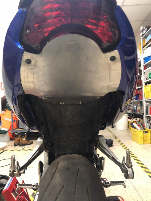

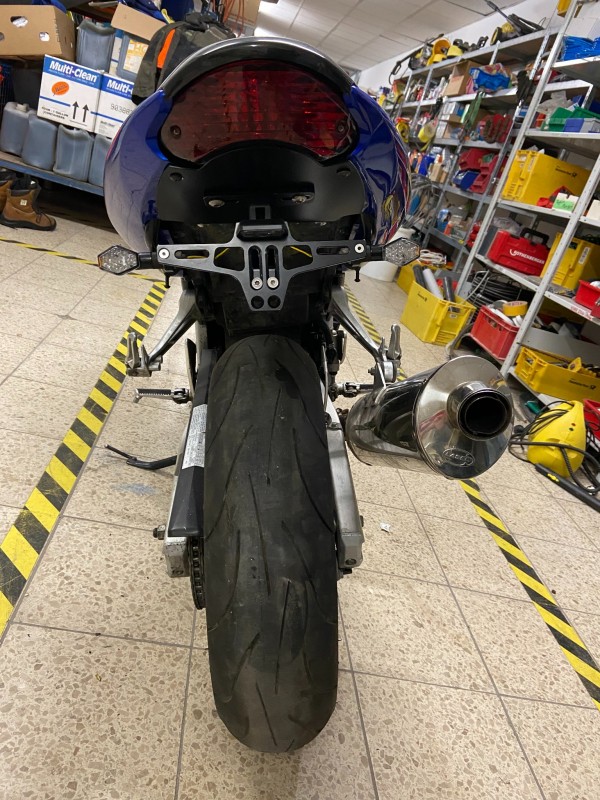

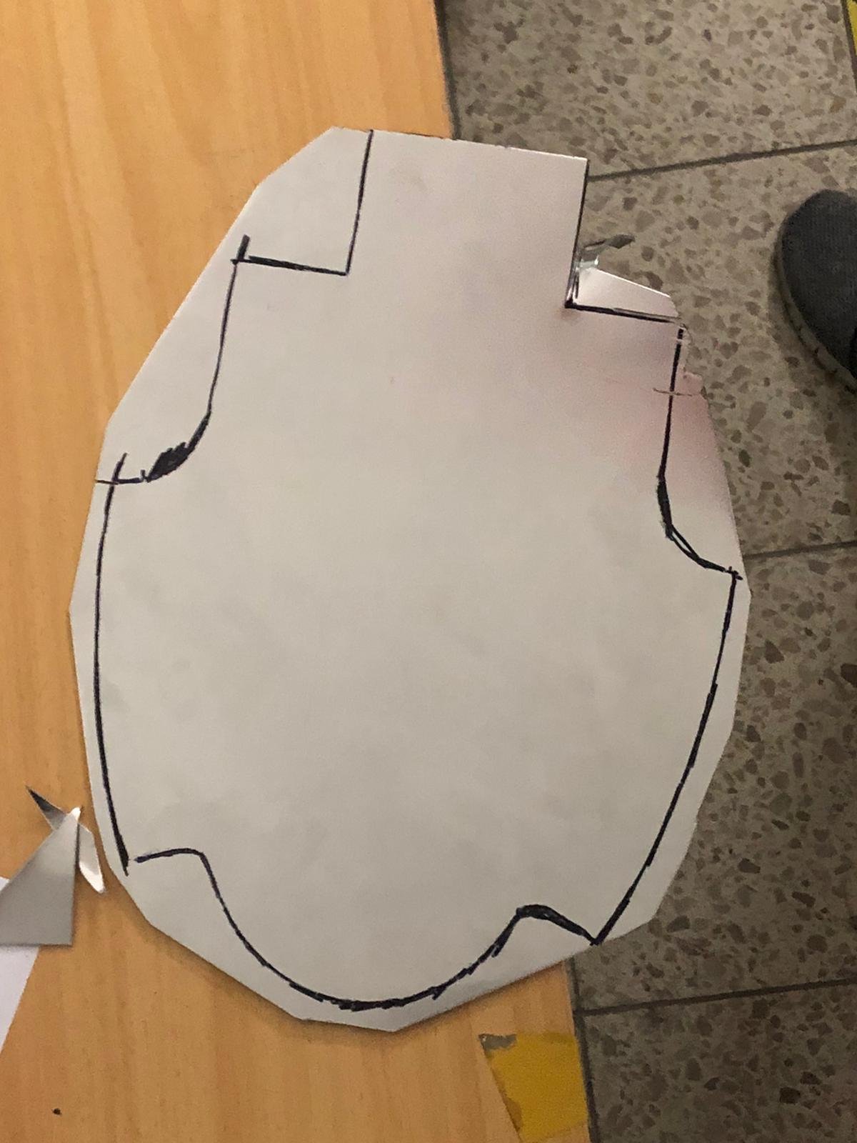

Auch dem ollen Kennzeichenhalter ist es an den Kragen gegangen.
Dank der Schablone aus dem Forum ist es meiner Meinung nach auch ziemlich sauber geworden.
Wir haben den alten KH abgeflext. Aus einem 1,6mm Alu Blech haben wir die Abdeckung gebaut und Lackiert. Daran kam ein Kennzeichenhalter, den ich auf Amazon für 30€ gekauft habe. Die Beleuchtung hat eine E-Nummer. Ich finde das Ergebnis ist sauber geworden.

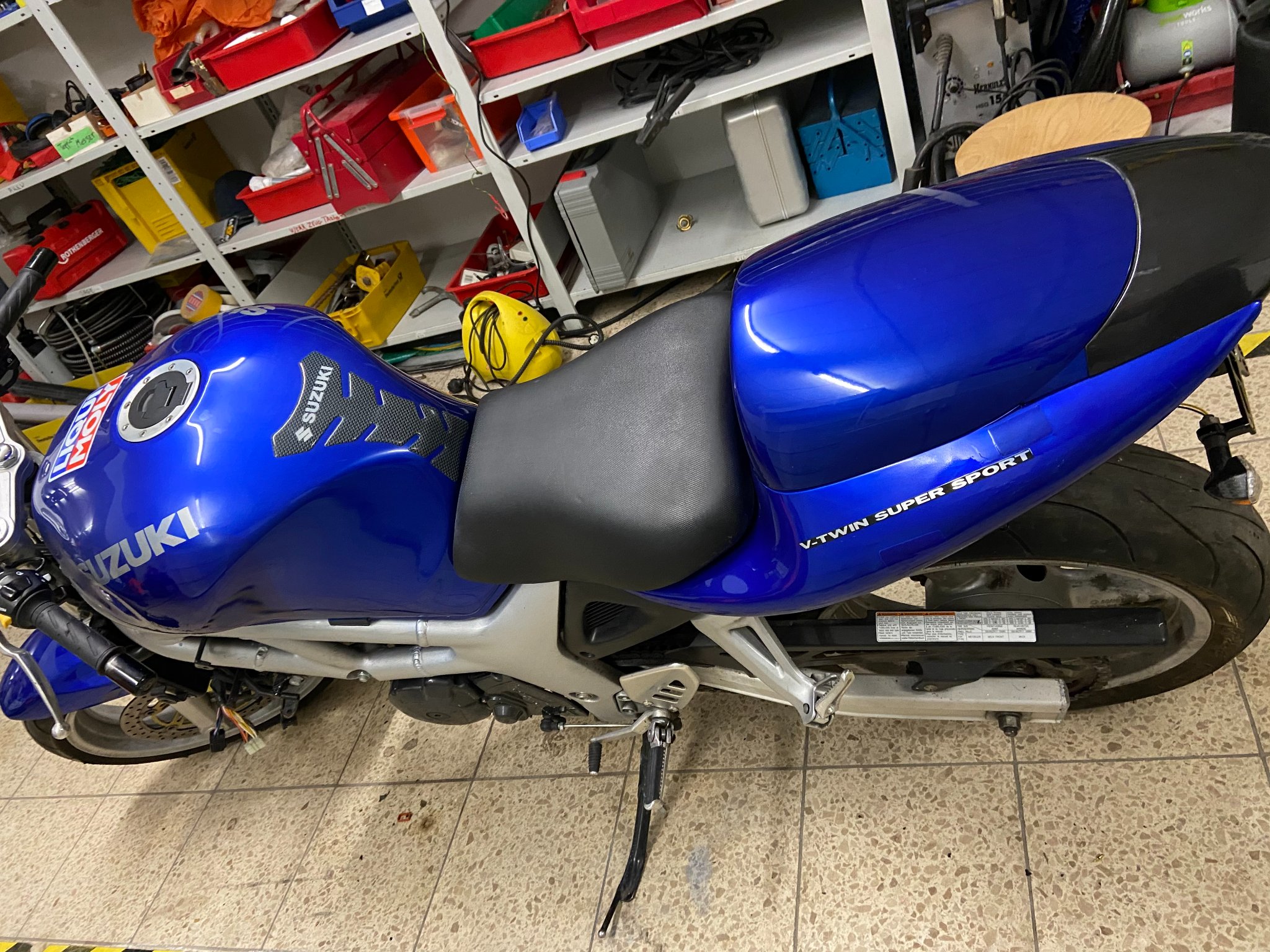

Das Heck ist soweit fertig.
Die Woche kommt noch die Verkleidung vorne dran und danach wird die Maschine ordentlich gereinigt.

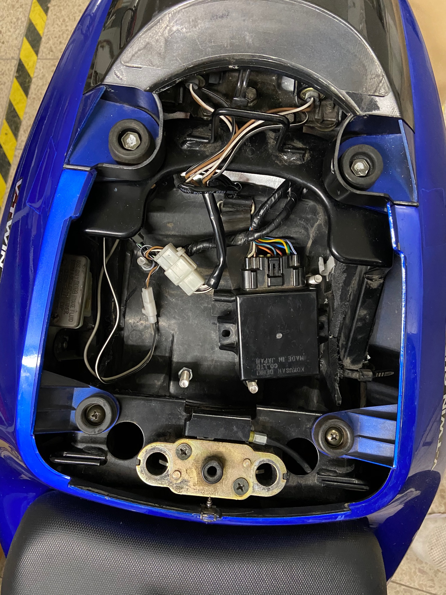

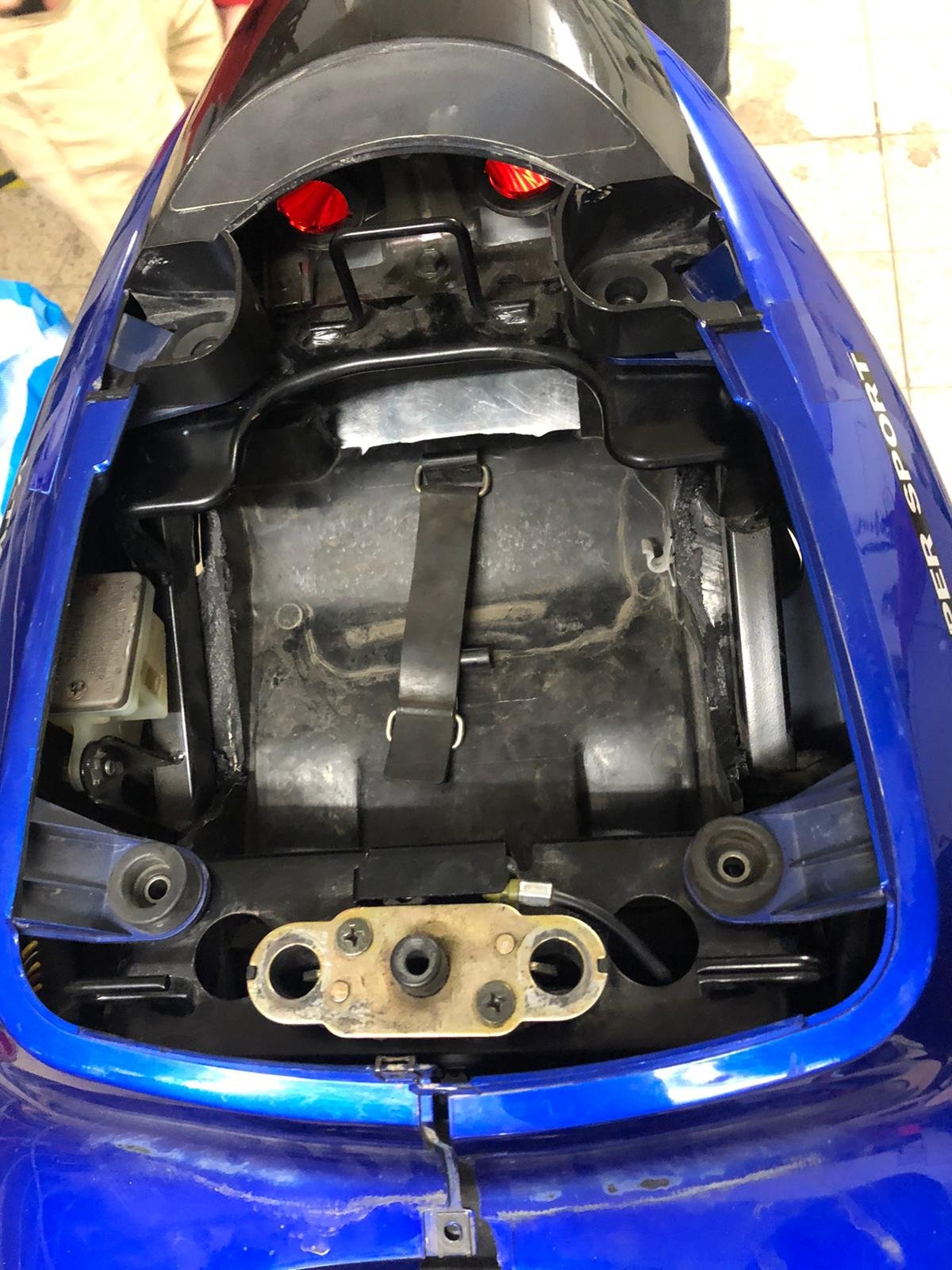

Hast du die CDI versetzt, oder konntest du die an ihrem originären Platz belassen

Nur die Blinker passen mit ihrer eckigen Form nicht zur Knubbel finde ich.
Was rundes oder ovales passt da bestimt besser zur Optik. Aber wird dann auch schnell teuer wenn man was vernünftiges möchte.

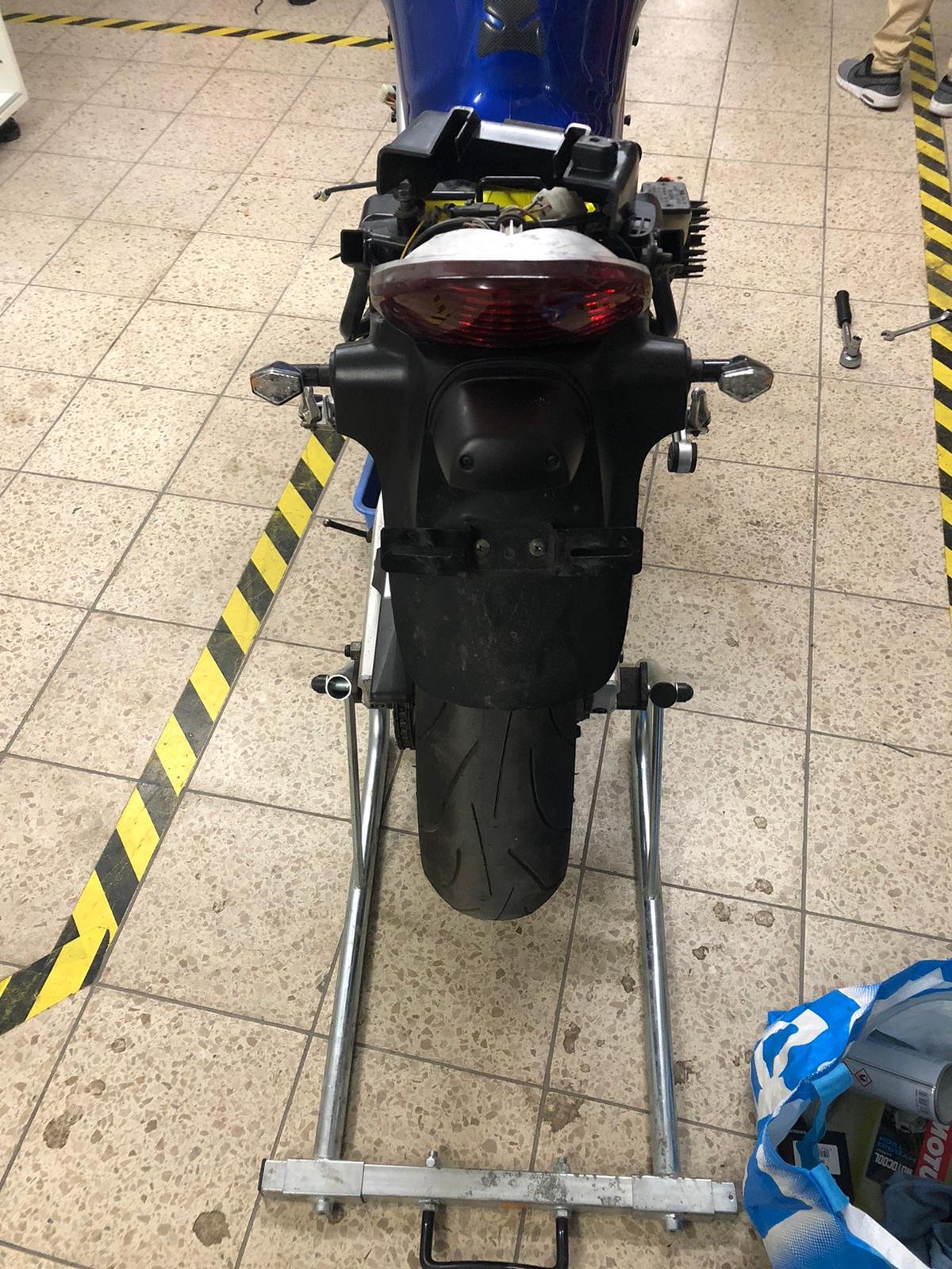

Die CDI musste versetzt werden. Siege Bild in Anhang.jubelroemer hat geschrieben: ↑17.11.2020 8:29Hast du die CDI versetzt, oder konntest du die an ihrem originären Platz belassen

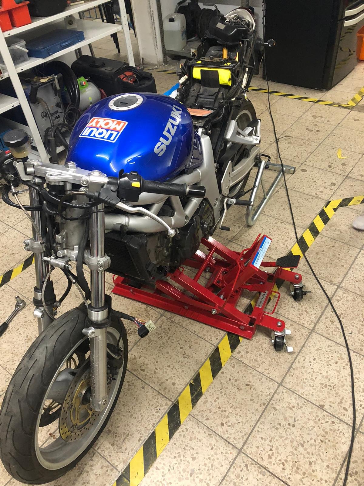

Am Donnerstag ging es weiter. Geplant war fertig zu werden. Aber wie so oft im Leben, kam es anders...
Theoretisch hatte nur noch die Frontmaske und die Verkleidung vorne gefehlt.
Bevor wir angefangen haben, dachte ich mir, guck mal ob die Knubbel nach der langen Standzeit noch anspringt.
Die gute Nachricht: ja sie sprang tadellos an.

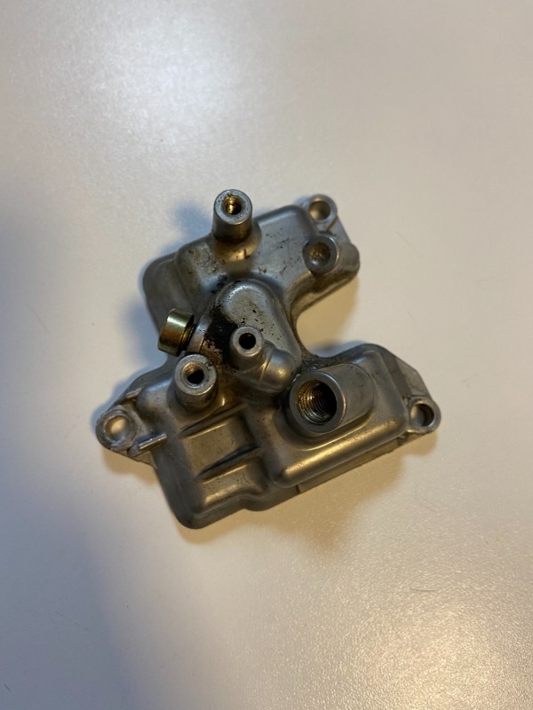

Die schlechte nach wenigen Sekunden hat sich eine Pfütze gebildet
Also den Schnuffeltest durchgeführt. Es ist Benzin das austritt...
Nach ein paar Bier und ein paar Zigarretten ging es an die Ursachenvorschung.

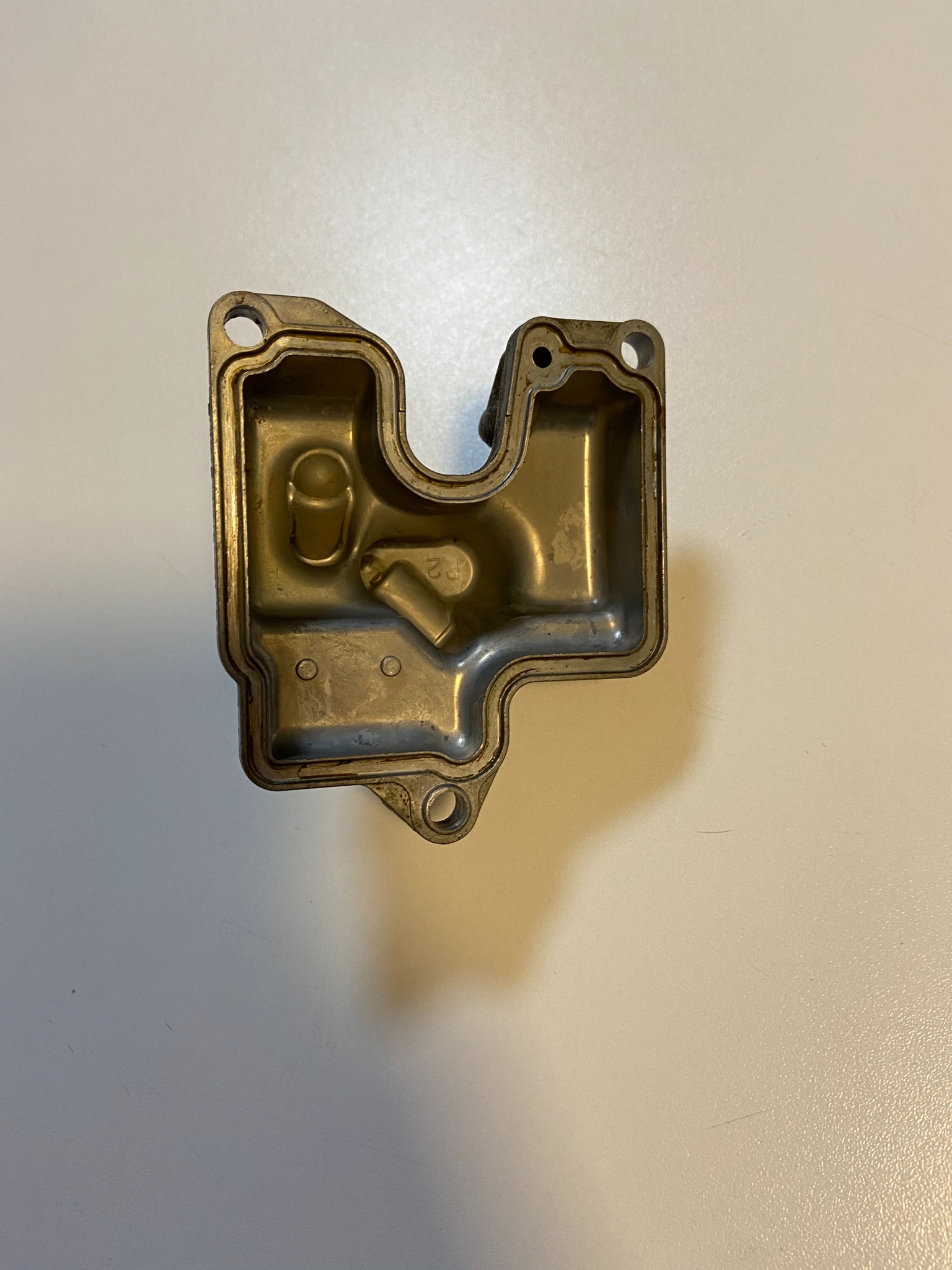

Als Übeltäter wurde der vordere Vergaser identifiziert.
Ein Thema das ich definitiv erstmal nicht angehen wollte.
Naja hilft alles nichts, also Vergaser ausbauen und begutachten.
Das Benzin trat aus einer Stelle zwischen „Deckel“ und Vergaser aus.
Also haben wir versucht den Deckel abzunehmen und dabei mindestens drei Schrauben zerstört...
Wer dreht diese weichen Schrauben so dermaßen fest?

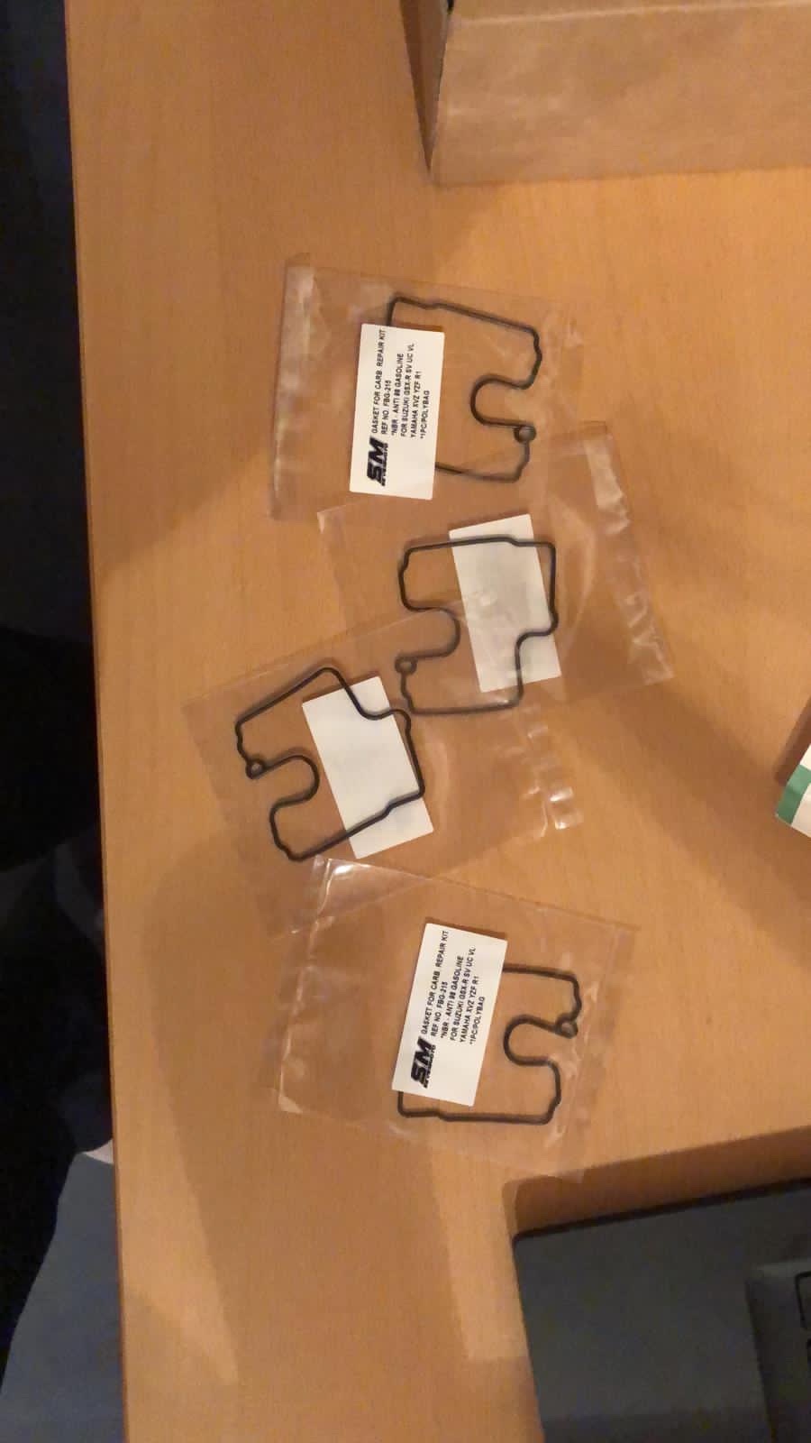

Als der Deckel ab wahr und die hervorschauende Dichtung begutachtet wurde, war schnell klar, es müssen neue her.
Also erstmal Hände waschen, noch ein Bier öffnen und Dichtungen bestellen. Vier Stück für 17,50€ hielt ich für vertretbar.
Der Kollege der mitschraubt hielt die 115€ für ein Ultraschallgerät auch für Vertretbar
Also alles bestellt aufgeräumt und heimgefahren.

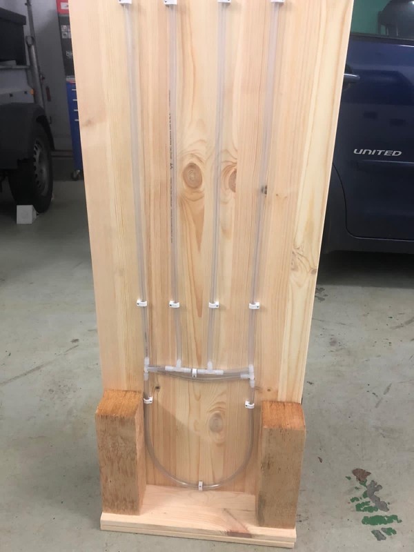

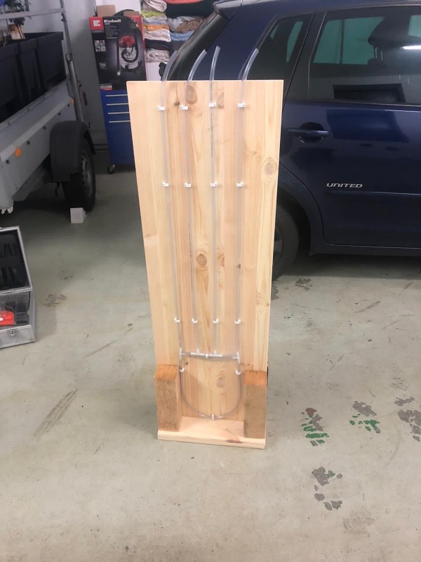

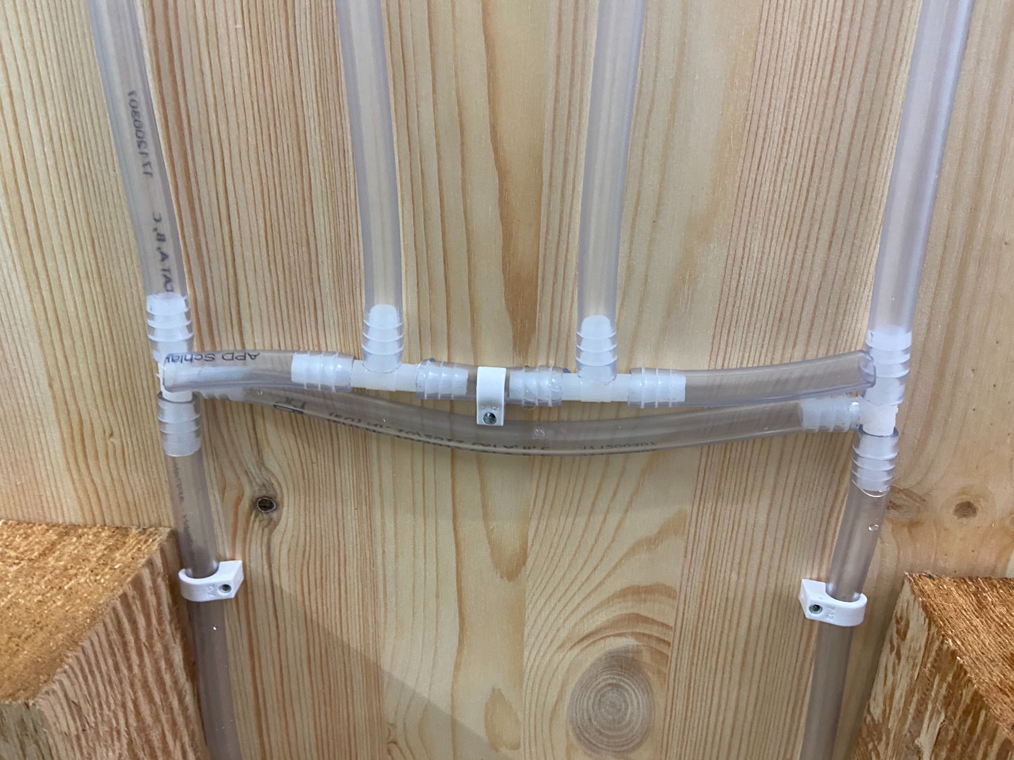

Da die Vergaser nach dem reinigen synchronisiert werden müssen, wollte ich eine Uhr bestellen.
Nach etwas Recherche stellt man schnell fest, das man aus qualitätsgründen, unter 100€ Gar nicht suchen braucht.

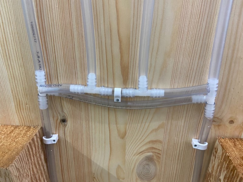

Also haben wir uns kurzerhand einen Schlauchwagen gebaut.
Wir haben es gleich so „modular“ gebaut, das man auch 4 Zylinder einstellen könnte.

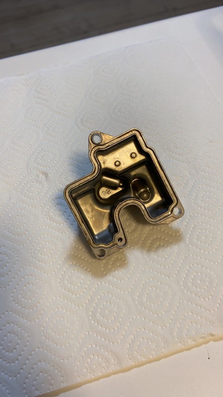

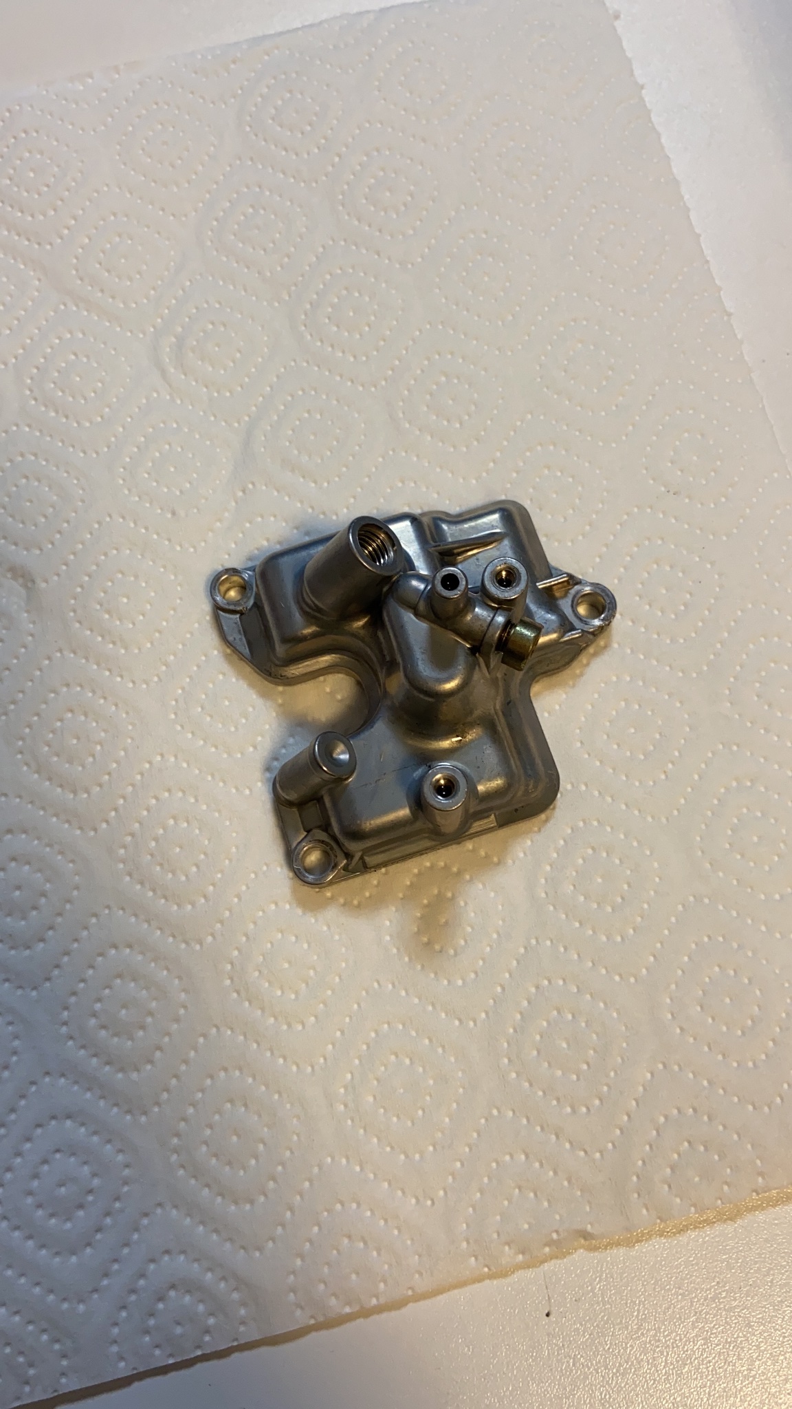

Ein paar Tage später kam das Ultraschallbad.
Der erste Versuch mit dem Deckel bei 55 Grad und 20 Minuten sieht gar nicht so scheiße aus.
Die Tage wird alles zerlegt und in das Bad geworfen.
