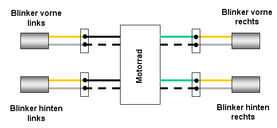

Na, Jenny, keine Angst vor LED-Blinkern. Richtig anschließen ist das Wichtigste.
Das Plus vom LED-Blinker (meistens gelbes Kabel) kommt ans Plus vom Motorradblinkerkabel (links vorne+hinten = schwarz; rechts vorne+hinten = hellgrün)
Das Minus vom LED-Blinker (meistens graues oder schwarzes Kabel) kommt ans Minus vom Motorradblinkerkabel (ist links, rechts, vorne und hinten schwarz-weiß).
Relais-Einbau wie in der Knowledgebase beschrieben, das originale eben auch drin lassen !
Vielleicht vorsorglich 2 Relais holen (und 1 wieder zurückbringen...), weil ab und an mal ein kaputtes dabei ist *gg*.
Greetz, Ray
Vielleicht macht's dir das Bild deutlicher...
