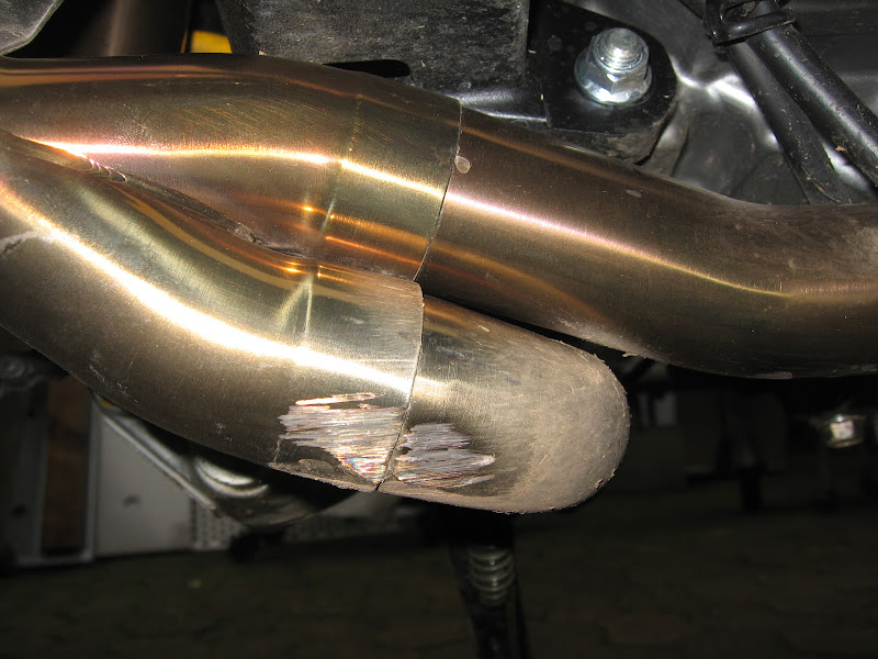

Mir isses inzwischen auch passiert. Ich werd nicht lange diskutieren und die Krümmeranlage umschweißen lassen für mehr Bodenfreiheit. Ist schon ein wenig enttäuschnd bei einem Hersteller wie Akrapovic :?

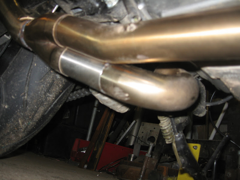

Beitrag von fisch » 02.10.2007 19:47
nach mehrmaligem Aufsetzen des Krümmers hab ich heute den Umbau der Akra-Krümmeranlage machen lassen. Man braucht dazu 2 Stk. 40x1,5 90° Bögen und ca. 10 cm 40x1,5 Rohr, beides aus VA, ein WIG-Schweißgerät, eine Flex, eine Bandsäge und einen guten Schweißer.
Das Problem:

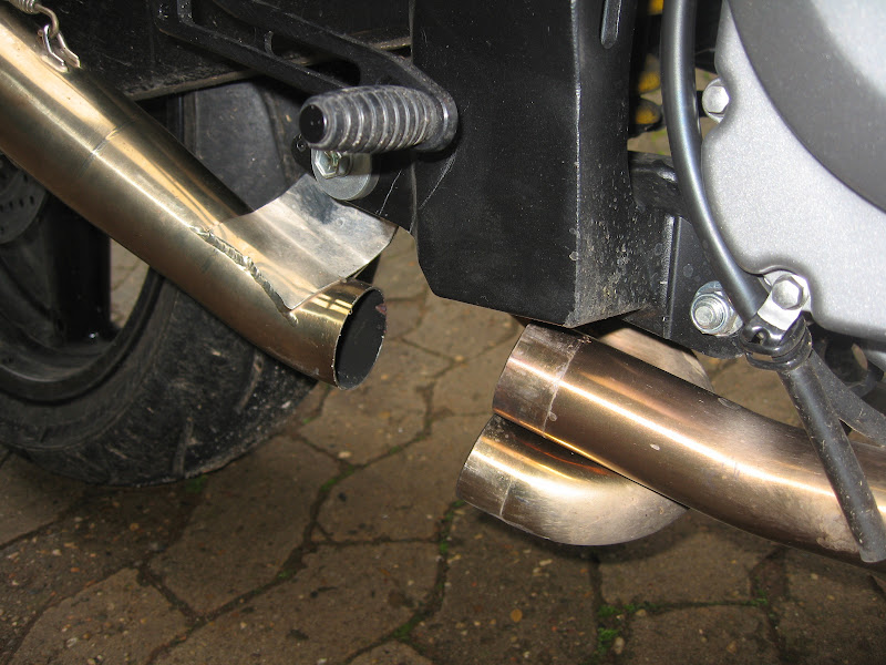

Der Sammler steht fast lotrecht zur Längsachse, dadurch kommt das untere Krümmerrohr vom hinteren Zylinder zu weit nach außen und setzt bei großer Schräglage auf.
Meine Lösung:

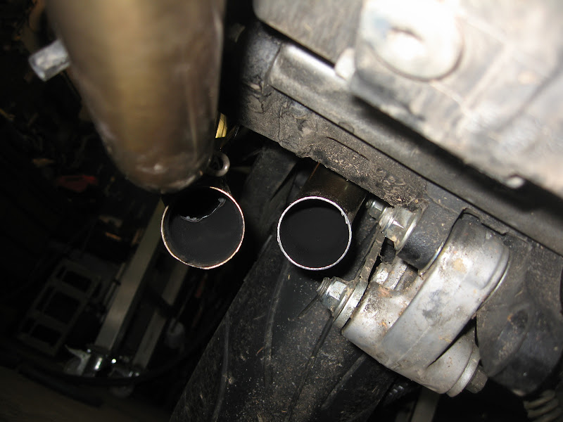

Das Y-Stück vom Sammler abtrennen.
Y Stück zum Motorradmittelpunkt drehen, das vordere Krümmerrohr ran machen und dann wieder an den Sammler anschweißen.

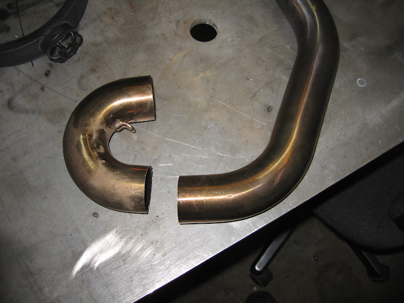

Dann den Bogen vom Krümmerrohr des hinteren Zylinders abtrennen.
Jetzt ist der Krümmerausgang vom Sammlereingang nur 2-3 cm entfernt, man kann nicht direkt von da auf den Sammler gehen.
Den Abgetrennten Bogen mit einem geraden Stück Rohr um ca. 9 cm velängern.
Die 2 90° Bögen von da aus passend trennen und dann wieder verschweißen. Das ist der Löwenanteil der Arbeit.

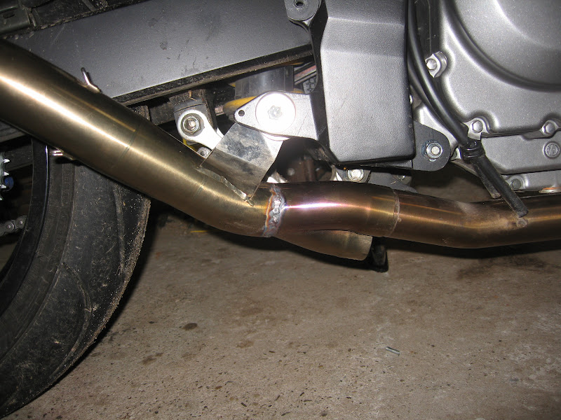

So sieht das Krümmerrohr nach dem Schweißen und Beizen aus. Jetzt noch 2 neue Ösen für die Auspufffedern anschweißen.

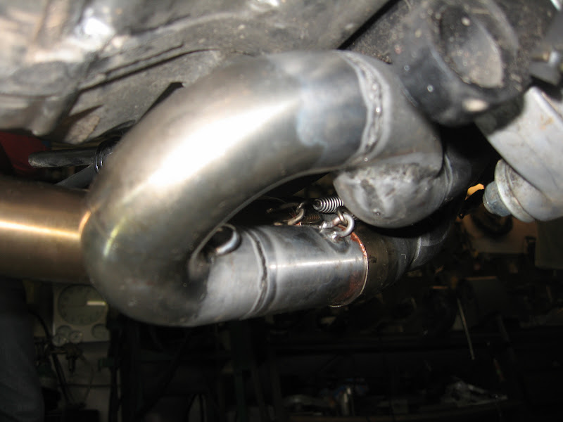

Dann sieht's so aus.
Ich hab bei der Gelegenheit den Krümmer und den Endpott weiter nach innen gelegt, damit er enger anliegt.

#35
Beitrag von Gelöschter Benutzer 9128 » 03.10.2007 0:17
Respekt vor der Arbeit!!!
Aber sorry, das sieht aus wie eine Megabillig-Kopie der Arrow-Krümmeranlage :?
Nix für Ungut :)
Gruß Hardy
