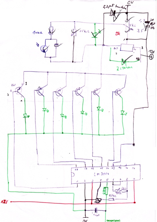

Beitrag von roxxity » 07.08.2007 12:09
für alle, die noch nen schaltplan wollten...
die widerstandswerte stimmen net 100%, sind teils noch leicht abgeändert worden.
die elektroniker werden mich auslachen :D

Beitrag von curtain » 07.08.2007 13:11
roxxity hat geschrieben: die elektroniker werden mich auslachen :D
Naja, so sieht Entwicklungsarbeit eben aus. Schön nachzeichnen kanns sichs jeder der das braucht. Ich find klasse - schaut bei mir auch öfters so aus ;)
Ach ja, Layout für die Platine haben wir mal, machen aber vorher noch nen Test auf der Lochrasterplatte- sicher ist sicher.

Beitrag von curtain » 09.08.2007 9:50
na dann brauchst du ihn ja nur runterladen (weiter oben im Tread).

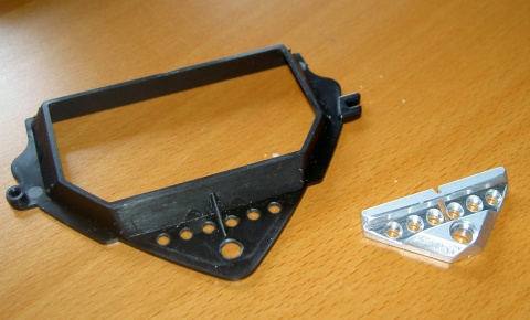

Gegen das Verbohren hab ich (was sowieso generell net schlecht ist) ne Aufnahme aus Alu gemacht, und als die gepasst hat, durch deren Löcher ins Plastik gebohrt (siehe Bild)
Was der TÜV sagt schau ich mal nächsten Monat. Wenn er meckert schließ ic h die Box einfach ab und es muss gut sein.
