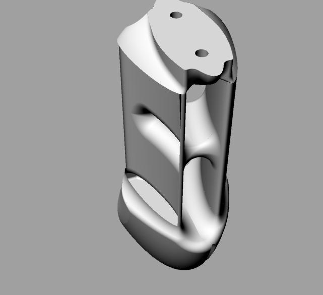

Hallo Eric,
keine Sorge. Die Daten werden sorgfältig umgegangen und kommen nicht weiter raus.
Leider hat da ein Fehler im Aufbau: Eine seitliche Fläche fehlt und so ist das Volumen offen.
Siehe bitte Anhang
Kannst du da die Fläche durchziehen und mir nochmals schicken.
wie gesagt mit solidworks habe ich probleme in der darstellung der teile könntest also du, scorpion, das zeichnen übernehmen?ich habe ihm die iges datei geschickt die ich von dir habe!

OK kein Problem, falls du es nochmal probieren willst, prüfe bitte in einer meiner vorigen Antworten, die zur Verfügung stehenden Dateiformate zum speichern. Vielleicht kannst du ja eins mit autocad oder so öffnen. Sag bescheid, dann lade ich das Projekt, als solchen File hoch.

ja nein öffnen geht ja bei mir! nur die eckverrundungen werden garnicht dargestellt!
wahrscheinlich weil solidwoks nach dem prinziep "erstelle einen klotz und arbeite deine formen herraus" funktioniert!is ähnlich wie in real, auf der fräße hast du auch erst nur nen klotz und dann wird alles rausgefräßt!
übrigens, ich habe gerade nachgeschaut,und die fläche fehlt auch bei mir!

ja das ist wirklich strange. da weiß leider auch keine antwort. kenne mich nur mit catia aus. :(

hier noch mal als stp file

das stp file kann ich einwandfrei einlesen und solidworks zeigt in der importanalyse nur 2 fehler (die ich noch nicht finden konnte)!
hab des ganze mal weitergegeben
