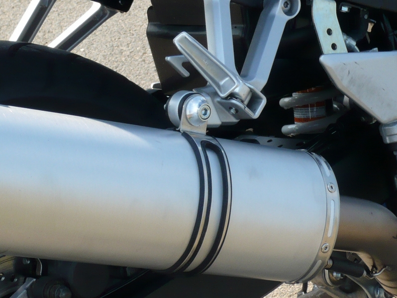

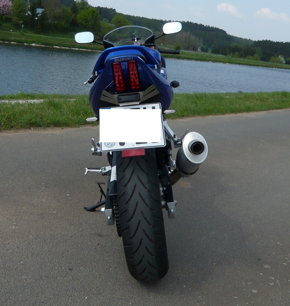

Schicker Topf, wollte ja erst auch carbon... war mir dann aber unnötig teuer! aber mal was anderes, ist das nur die perspektive auf dem ersten bild, oder steht der topf verdammt arg vom mopped weg?
Gruß Mathias
Re: Einbaubericht Leo2 an K7
Beides: Ist nicht so schlimm, wie es auf dem Bild aussieht, aber der steht schon ein bisschen mehr ab als ich es bei anderen SVs gesehen hab. Ich denk mal das kommt durch den halben Zentimeter längeren Restkrümmer, das Sägemaß ist wegen den Kat bei der K7 ja anders. Habs schon durch zurechtbiegen der Halterung versucht zu minimieren, aber bissl bleibts halt
Doofe Frage, Warum hast du die Schelle nicht vorne an den Halter gemacht?
Bei mir hat das so gepasst und steht meiner Meinung nach nicht so extrem ab.
Aber vielleicht habs ich auch Falsch hingebaut.
Ganz einfach: Hab das von nem Bekannten machen lassen und der war der Meinung "das sieht verboten aus mit dem Ding vorne, das muss auch hinten gehen"
Ne, zusätzlich Stand der aus irgendnem Grund auch etwas nach außen und durch die Schelle auf der Innenseite kommt bissl Spannung drauf, dass es nicht so extrem ist. KA, bei dem Mistwetter werd ich eh nicht rumbasteln (hab keine Garage) und in zwei Wochen ist die Saison für mich vorbei, sodass es dies Jahr eh nichts mehr wird: Vielleicht überkommt mich nächstes Jahr mal die Muße dort rumzuprobieren.
Is nur die Frage was jetzt passender ist, oder die eigentlich richtige Montageweise.
Die von dir ist falschBl00Dy hat geschrieben:Is nur die Frage was jetzt passender ist, oder die eigentlich richtige Montageweise.![]()
Schelle muss links vom Halter.
Hab die Anleitung nicht hier. Aber wenn ich die Fotos hier begutachte, find ich den LEO viel zu weit abstehend. Und ein Stueckchen gedreht muesste er auch noch werden.
p.s.: fast, wahrscheinlich sogar jeder, hat die Schelle innen....
Wie gesagt: Sieht optisch auch besser aus, wenn die Innen ist - ich schiebs immer noch auf den halben Zentimeter längeren Restkrümmer bei der K7, dass es so schief aussieht und mit ohne selbstbiegen außen besser als innen passt. Da hätte Leo einfach das Zwischenrohr mal an das geänderte Sägemaß anpassen müssen (selbst geht das erstmal nicht so einfach, weils schöner Edelstahl ist, da dauerts flexen länger
Biegen brauchst da nix. Den LEO gut in die Schelle zu bekommen fand ich gar nicht so einfach. Hab auch mal an ner Monster ne LEO Doppelanlage angebaut. War auch recht fummelig um den Leo vernuenftig hin zu drehen. Is ein wenig Fummeln, oft verzieht sich die Schelle beim Festziehen ganz komisch, dass sich der Leo dann dreht. Musst mal ein wenig rumprobieren.
Mhm, also ich hab meine Schelle auch aussen fest gemacht. Find ich jetzt keinen Beinbruch, auch wenns bei mir ebenfalls weiter absteht als ich es mir wünschen würde... Aber so wie x-stars isses dann doch nicht
Werde mich wohl auch auf die kälteren Tage hin in die Garage stellen und das Ding nochmal richtig hindrehen...
