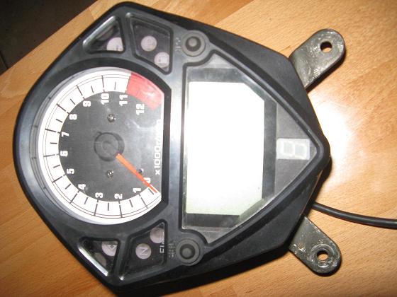

hab grad mal die oberen Gabelbrücken verglichen - hängt der tacho von der N auch an der oberen Brücke?
oder kann ich die brücken ohne großen aufwand tauschen?
mfg
steffen1660
Re: Cafe Racer aus S oder N?
#39
Beitrag von steffen1660 » 09.01.2010 14:46
tacho der N ist an der oberen gablbrücke mit 2 schrauben fest gemacht , musst dir eine halterung bauen wenn die gabelbrücke der S dran machst

von der Halterung an der oberen Gabelbrücke^^
hast zu schnell gepostet - meine alternative Frage soltle noch sein:
Sind die unteren Hälften der Klemmböcke fest mit der Gabelbrücke der N verbunden, bzw. ein Teil dieser oder auch nach Lösen der Klemmschrauben entfernbar?
mfg
steffen1660
#43
Beitrag von steffen1660 » 09.01.2010 14:58
und die unteren klemmböcke sind nicht fest mit der gabelbrücke verbunden wenn die 4 schrauben weg sind
