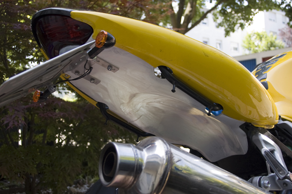

Meine ist seit heute dran :mrgreen: Zwar noch in dem weiß, aber bis zum Lackieren konnte ich jetzt erstmal nicht mehr warten 8)
Leider musste ich dabei feststellen, dass man den Batteriekasten von der alten HUV abschneiden muss, da die Neue nicht so weit runter geht :? Mein Herz hat geblutet bei zersägen, aber es hat sich zum Glück gelohnt :) Angel
Der KZH muss ja noch etwas weiter gebogen werden... wir haben es mir Schraubstock und Manneskraft versucht, leider ist er eher an den Löcher für die KZ-Beleuchtung gebogen als im Soll. Ich werd mir fürs Biegen mal ne Firma hier in der Umgebung suchen, die mir das für die Kaffekasse hinbiegen :) Angel
Sieht aber schon mal Welten besser aus :D

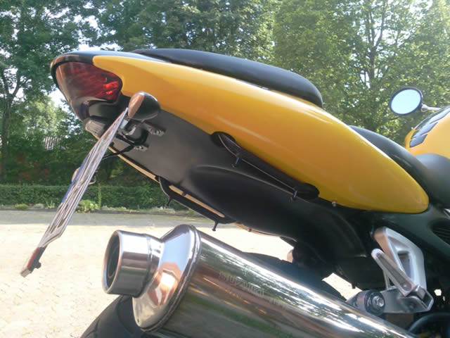

Soooooo... :wink:
Meine HUV und KZH sind heute endlich gekommen :)
Hab mich gleich mal drüber her gemacht.
Also Anpassen muss man nicht viel, hier und da noch etwas nachschleifen aber ansonsten passt die HUV ziemlich gut. Zu dem Preis kann man echt nichts sagen.
Lediglich die Montage ist eine etwas fummelige und nerventreibende Arbeit mit den Schrauben an seeehr unzugänglichen Stellen :lol:
Hab auch auf jeder Seite 3 Befestigungspunkte gemacht, die unteren 2 an der Batteriebox werde ich wohl hinnieten, da ich mit meinen Fingern definitiv nicht an die Stelle rankomme:D naja morgen nochmal drüber schauen. :wink:
Den KZH muss man wirklich mit sehr sanfter Gewalt bearbeiten um ihn zu biegen, aber mit etwas Kraft und Schweiß machbar :wink:
Löcher sind alle gebohrt und die HUV hab ich gerade noch 2mal Schwarz lackiert. Morgen noch den Klarlack drüber, trocknen lassen, Anmontieren, Blinker und Beleuchtungsgewurstel unter Kontrolle bringen, unterm Sitz CDI-Einheit, Bordwerkzeug und Handbuch unterbringen und dann kann die Fahrt auch schon weitergehen :wink:
Sofern nichts dazwischenkommt :D
Ich denke aber ich werde die CDI-Einheit wohl eher auf der HUV befestigen, das mit Gefrierbeutel und Kabelbinder an Rahmen hin gefällt mir nicht sooo^^

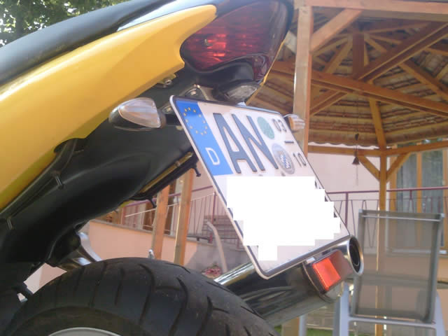

So, meine ist jetzt auch fertig!
Sieht sehr schick aus;)
Gefällt mir:P
Aber die Befestigung war echt richtig schweißtreibend :D
