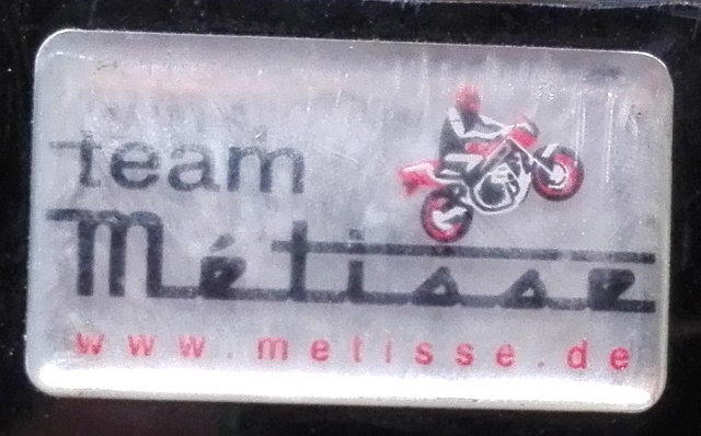

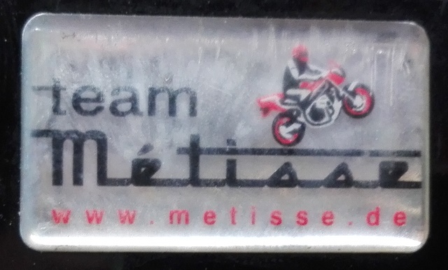

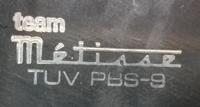

Danke Volker, das hilft mir weiter.
Da scheint Metisse wohl aber zwei Varianten gemacht zu habe. Bei Dir sieht es aus als ob da ein Stempel ins noch weiche Material gedrückt wurde und bei mir war es ein ganz dünner metallisch glänzender Aufkleber. Der durch den schlauen Lackierer jetzt unter blauer Farbe ist.

Der Metisse Bugi meiner Bandit ist genauso gekennzeichnet wie bei @diggerbub . Inzwischen wird der Bugi baugleich von Powerbronze gebaut und vertrieben unter dem Typ BP .

Sieht aus wie eine Heißprägung, also silberne Folie und beheizter Stempel. An der Stelle kann man das Ding in angebautem Zustand aber eh nicht sehen. Versuch doch mal mit Faarblöser den Lack aufzulösen ;-)

diggerbub hat geschrieben:Versuch doch mal mit Faarblöser den Lack aufzulösen ;-)
Habe ich auch schon daran gedacht, aber da ich nicht genau sagen kann ob der Aufkleber rechts oder links war müsste ich es auf beiden Seiten probieren und was der Aufkleber zur eingesetzten Chemie sagt kann ich auch nicht beurteilen. Vermutlich wird die Schrift sich bestimmt so gut auflösen wie der blaue Lack :( hell

Die "Prägung" könnte das wohl ab, Aufkleber eher nicht. Kann Dir Metisse nicht einen neuen schicken?

diggerbub hat geschrieben:Kann Dir Metisse nicht einen neuen schicken?
Hatte vor Jahren mal nachgefragt. Aufkleber werden nicht verschickt, man muss den Bugspoiler einschicken damit sie prüfen können dass es ein Original ist und kein Nachbau. Der Aufwand war mir zu groß.
