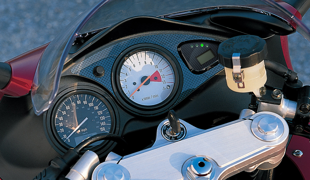

Oder wer gerne bastelt und was haben möchte was nicht jeder hat, folgende Idee
Vorher möchte ich sagen das ich das Cockpit des Knubbel nur einmal gesehen habe und hier die masse nicht kenne.
Aber wie wäre es wenn man den Platz der Kontrolleuchten nutzt. Diese sind ja recht überdimensioniert angeordnet.
- Z.B von ebay ne Uhr geordert mit direkter Stromzufuhr und Beleuchtung.
http://www.ebay.de/itm/LCD-Digital-Uhr- ... 1e66195b25
- Paar Led´s und Widerstände für kleines Geld
- Wohl das teuerste ne kleine Carbonplatte
- Diese mit einem Dremel zurechtschneiden und Feilen.
- Danach den Tacho bzw das Gehäuse etwas bearbeiten damit hier unter der Abdeckung genug Platz ist (Dremel).
So und nun könnte man das ganze schön integrieren. Über die anordnug kann man jetzt grübeln aber ohne genau Masse is dies recht schwer.
Könnte aber so ähnlich ausschauen:

Das ist das beste was ich bisher gesehen habe, die Idee wäre mein Favorit wenn ich ne "S" hätte!canvision hat geschrieben:Oder wer gerne bastelt und was haben möchte was nicht jeder hat, folgende Idee
Das uhrenmodul ist ja der Hammer, genau sowas hätte ich immer gesucht, als ich noch die VX 800 hatte, da hab ich mit ne Autouhr mit Tastern gepimpt, genau so wie jetzt dargestellt !

Der Vorschlag von canvision ist wohl das Beste in Bezug auf eine nachrüstbare Uhr für´s
Motorrad und Kfz.
Die beleuchtete Uhr war mir immer wichtig.
Ich habe ein weiteres Modul gefunden:
http://www.ebay.de/itm/251104033333?ssP ... 1439.l2649
Es ist aber etwas größer: Abmessungen: 37 x 26 x 18mm
Hat aber einen Drei-Ader-Anschluß, wer das Schaltbild lesen kann erkennt den Vorteil.
Ich habe beide bestellt, mal sehen was sich daraus machen lässt.

Die kleinere ohne Licht hab ich mir auch bestellt und schon nachgeschaut: In der Tacho Skala der SV "N" knubbel ist mittig über dem Zeiger hinter der Skala genug Platz um das mini uhrwerk unter zu bringen. Mal schauen ob ich das dann mal in Angriff nehme...
Ich denke bei der Knubbel "S" könnte es auch sein das man ein kleines Fensterchen in Tacho oder DZM feilen kann (wenn dahinter genig Platz ist, aber das Teil ist ja auch nur 13mm dick) dann braucht man die Kontrolleuchten nicht "anpacken" weil dahinter das weisse Kunstoffteil für jede Lampe einen "Schacht" hat....
Bei der Knubbel "N" passt es nicht in die DZM-Skala (dort wo das 1000U/min steht) weil auf der Platine dahinter ein fetter Kondensator steht...

Das Bild ist natürlich nur eine Idee die sich sicher noch ausarbeiten lässt. @Peter GE
Dafür ist doch ein Forum da, aber ich freue mich riesig wenn die mühe in Photoshop was gebracht hat.Bin besonders erfreut, dass canvision diese Info ganz uneigennützig hier ins Forum stellt.
Daraus folgt --> Danke an canvision
