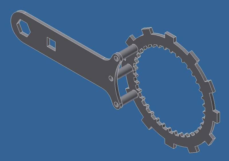

So sähe es dann aus.
Hab ein SW 19 Sechskant (22 ist zu groß) und eine 1/2" Vierkantloch rein gemacht um notfalls nen Hebel drauf zu bekommen...
Schrauben hab ich erstmal weggelassen...
So gut?

Beitrag von Roughneck-Alpha » 11.03.2014 9:04
Hm .... und Du meinst, dass die Torsionskraft nicht zu gross ist und die 3 Schrauben nicht abreissen/vergriesgnadeln?
Ich habe da Bedenken.

Beitrag von Dieter » 11.03.2014 11:02
Naja, wenn die Firma EBC das so macht sollte das auch klappen, oder?
http://www.ebay.de/itm/Kupplung-Werkzeu ... 41652a0816
Die nehmen sogar nur 2 Schrauben...
Ich lass es mir mal lasern, dann sag ich bescheid.
Durch die üssen Klauen stützt der Kupplungskorb sich ja über das Ritzel noch an der Kurbelwelle ab, die übernimmt ja auch einen Teil des Drehmoments...

Beitrag von guzzistoni » 11.03.2014 18:24
Als Praktiker, der keine Ahnung von der mechanischen Theorie hat, sage ich mal, das hält :!: Was für Schrauben sind denn vorgesehen, Dieter?

Beitrag von Dieter » 11.03.2014 18:33
guzzistoni hat geschrieben:Als Praktiker, der keine Ahnung von der mechanischen Theorie hat, sage ich mal, das hält :!: Was für Schrauben sind denn vorgesehen, Dieter?
Ich hab jetzt mal M6 angedacht (Wer weiss was eine M6 Aushält weiss das es eigentlich halten sollte)
M8 ginge auch...

Beitrag von guzzistoni » 11.03.2014 21:10
M6 ist gut :!:

Beitrag von Dieter » 13.03.2014 19:07
meiner ist jetzt in Auftrag, wenn der fertig ist mache ich einen Test, habe jetzt doch M8 vorgesehen.
Hab Knubbel und Kanten Kupplung hier, wenn alles passt und gut geht (mit den 95Nm) gebe ich die Dateien weiter an Roughneck, dann könnt ihr dort "bestellen"...

Beitrag von Dieter » 17.03.2014 19:24
Prototyp - Kupplungshalter ist fertig, was soll ich sagen:
aussen hui, innen pfui :oops:
War wohl etwas zu genau, deshalb passt die kontur zum Innenkorb nicht :oops:
Werde versuchen es in meiner Quelle nochmal zu fertigen, mit ca. 0,2-0,3mm anderer Kontur...

Beitrag von Dieter » 01.04.2014 22:33
Dieter hat geschrieben:Prototyp Version 2 ist in Arbeit...
Heute fertig, passt sehr gut. Funktionstest steht noch aus, sollte aber gehen, mit den 3xM8 ist das Bombenfest. Fotos folgen und ein bebilderter Bericht...
