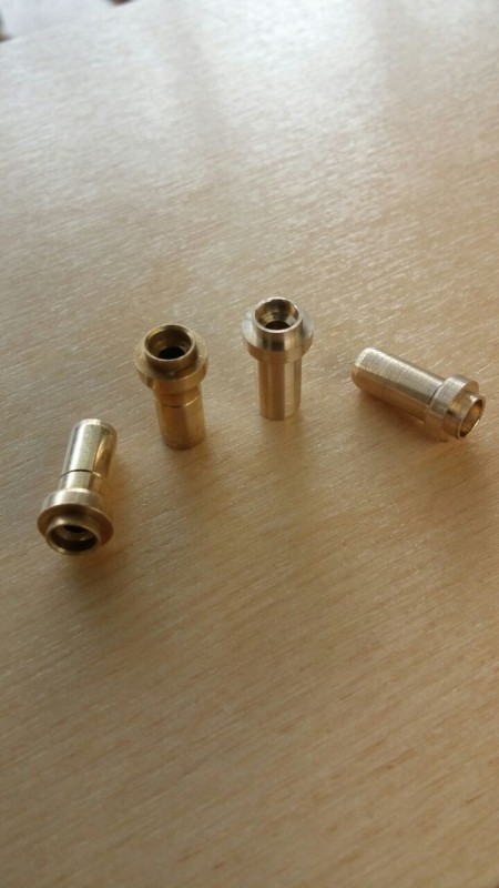

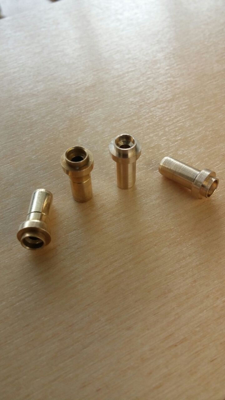

Beitrag von Knubbler » 13.08.2014 8:13
So hier sind die Düsen, war etwas knifflig die rauszubekommen, musste sogut wie alles an der Vergaserbatterie auseinanderbauen. Jetzt gibts keinen Weg mehr zurück :mrgreen:

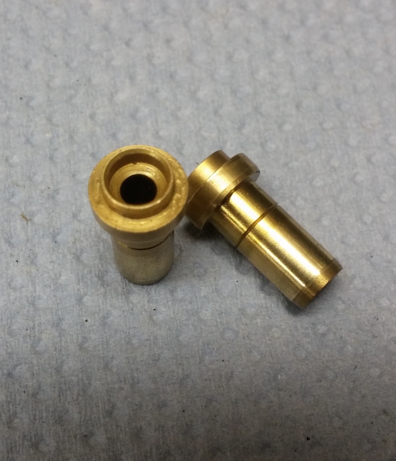

Beitrag von Knubbler » 15.08.2014 20:08
Feiertag gut genutzt :mrgreen:
Bin mal gespannt
