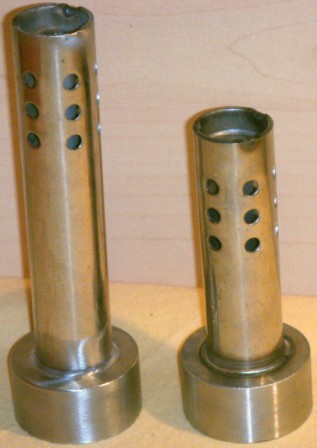

Zeigt doch mal bitte einer ein Bild von dem neuen db-Eater, jones1991 hat ihn ja eh ausgebaut. Also los, Foto machen...

Ja also nen Bild habe ich aber es hochzuladen ist eine andere Sache
Wenn mir das freundlicherweise einer eklären würde... also aus der Suchfunktion bin ich nicht schlau geworden.

So hier mal der Vergleich:
- Links der Neue und rechts der Alte.
- BILD0282.JPG (65.84 KiB) 3248 mal betrachtet

Frage: wenn ich nen neuen mit 8mm Schraube reinbastel, geht die Schraube durch die Durchführung imTopf, oder muss man da aufbohren?
Wie ist der neue Eater bzgl. Geräuschdämpfung im Vergleich zum Alten?
