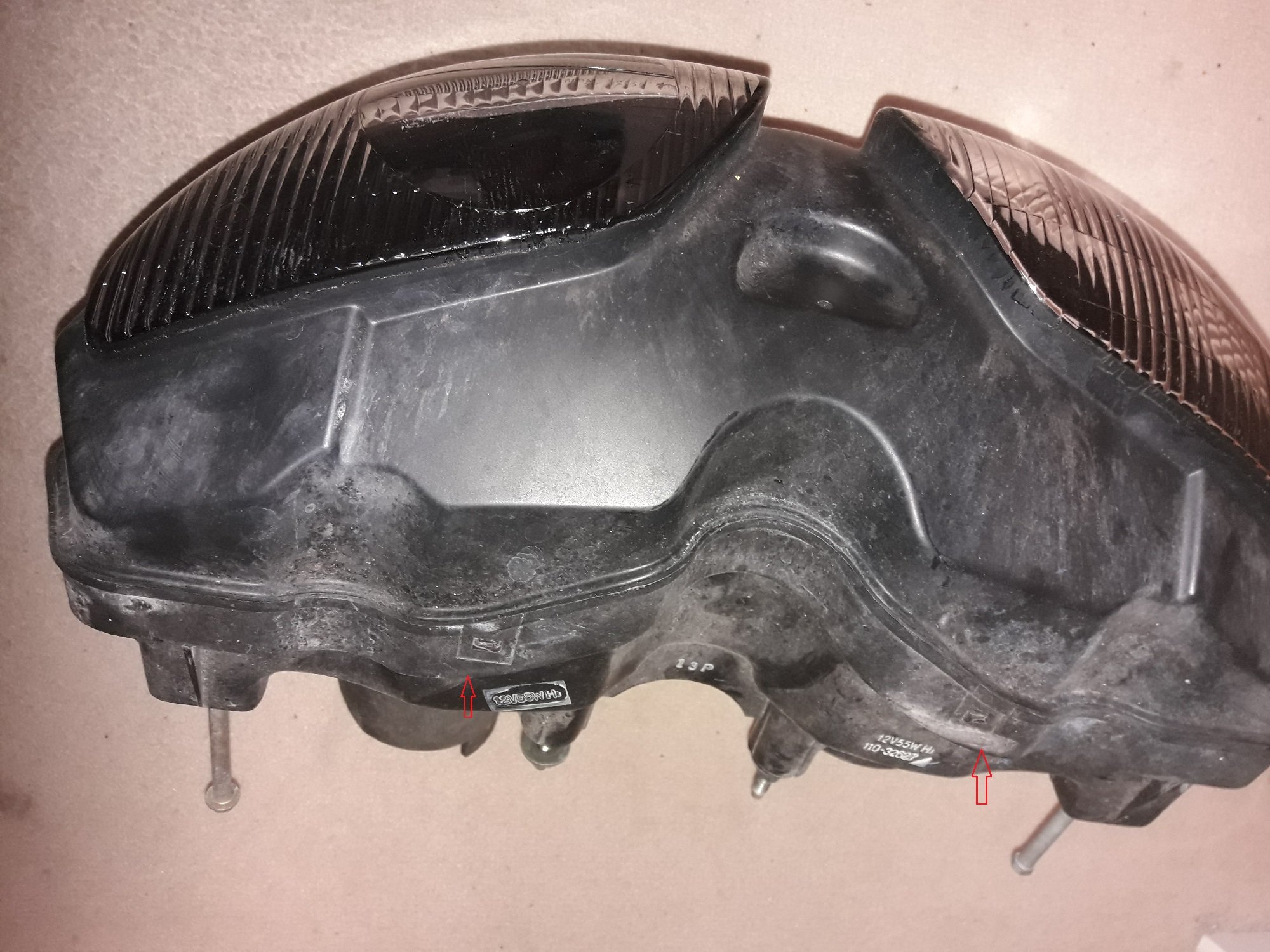

Mir ist aufgefallen, dass bei meinem Ablendlicht die Linse entweder ziemlich trübe ist. Daher mal die Frage: Kann man das vordere Scheinwerferglas irgendwie abnehmen, um sich das Ganze mal richtig anzusehen (und falls ja, wie?). So kann ich nicht erkennen, ob es Staub ist oder ob das Material trübe geworden ist. Da im Scheinwerfergehäuse komischerweise recht viel Staub ist, wäre öffnen und putzen auf jeden Fall sinnvoll.

Der Staub ist mir die Tage tatsächlich auch aufgefallen. Deswegen freue ich mich ebenfalls über Hinweise dazu

es gibt eine Fuge zwischen Scheinwerfer-Vordeteil und - Hinterteil mit 8 Rastnasen
Ob die ca. 18,19 Jahre alten Rastnasen das Öffnen und Schliessen mitmachen, könnt Ihr nur selbst ausprobieren :? :roll:
Oder es meldet sich noch jemand, der das schon gemacht hat. Ich lass meinen schön zu, der ist sauber.

Bei meinem Scheinwerfer sieht die Linse, nicht der Reflektor, auch trübe aus. Schaut man aus Sicht des Leuchtmittels durch, sieht das aber klar aus. Könnte also auch nur täuschen.
Der Scheinwerfer liegt ausgebaut vor mir, so gelenkig bin ich nicht...

Also Moped halb zerlegen, um vielleicht etwas machen zu können :) huh

Hallo Jungs,
ich habe einen defekten Scheinwerfer versucht zu öffnen, sieht auf den ersten Blick auch machbar aus, aber die beiden Hälften waren bei mir verklebt ( verschweißt) und absolut fest.
Ich würde ihn also ganz lassen, wenn er noch ok ist und halbwegs funzelt.
