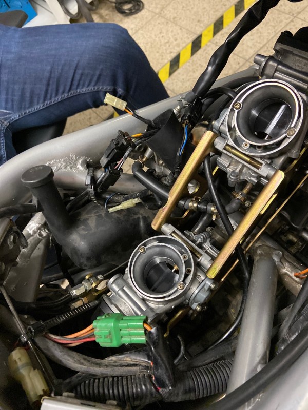

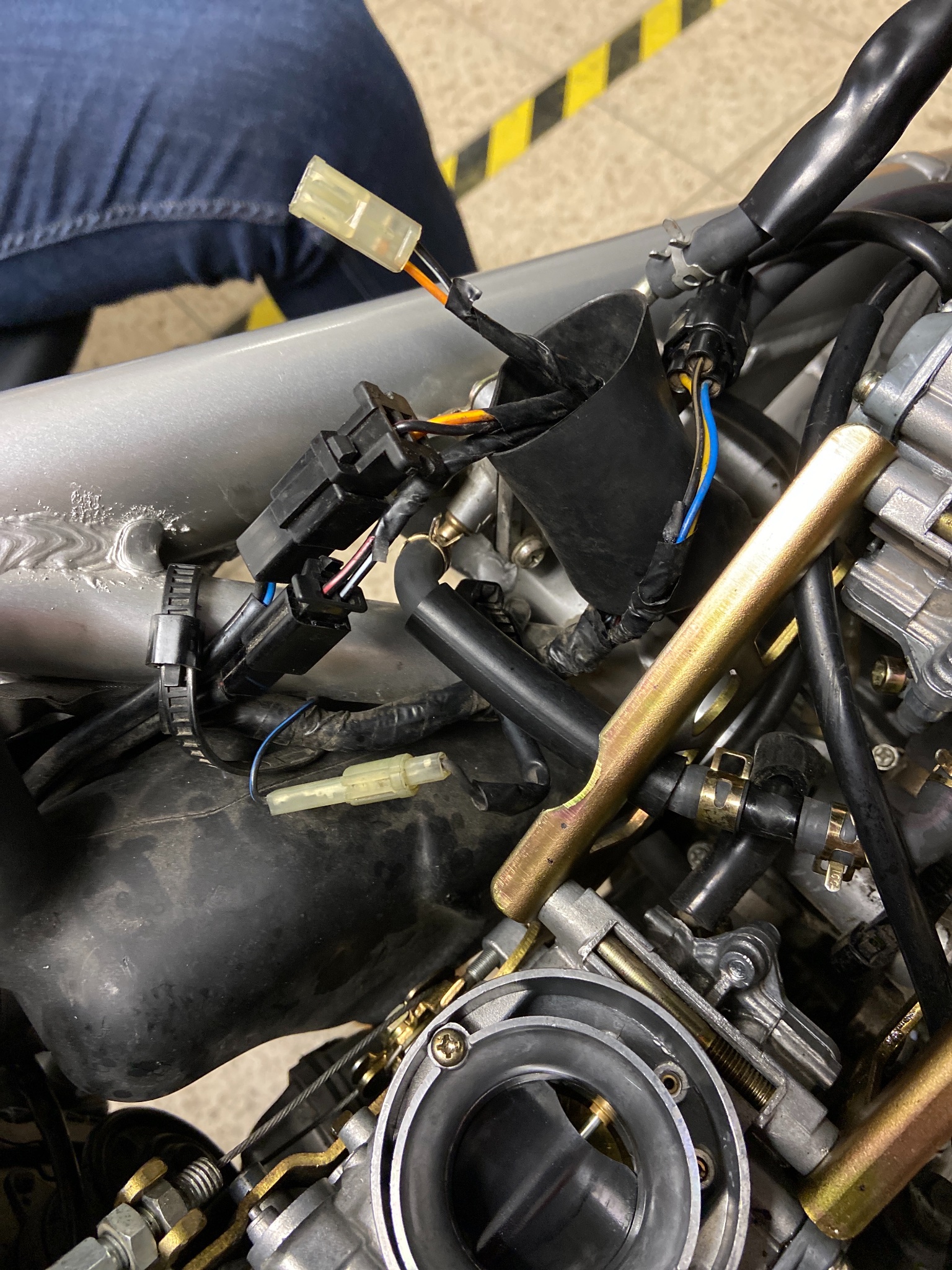

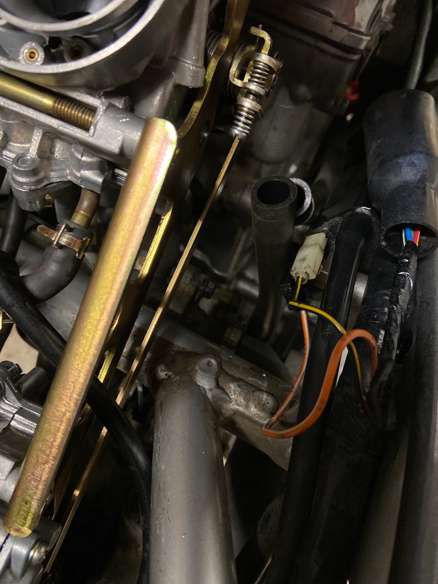

Der Vergaser ist wieder drin.
Leider gibt es ein großes Problem.
Die SV springt nicht an.
Der E Starter ist ohne Funktion.
Selbst beim überbrücken des Starters springt sie auch nicht an, der Anlasser dreht aber.
Nach reichlich Recherche habe ich mal geguckt ob überhaupt ein Zündfunke ankommt, leider kommt an beiden Kerzen nichts an.
Neue Kerzen haben hier auch nichts gebracht.
Die Sicherungen am Starterrelais sind intakt.
Eine 10er Sicherung im Sicherungskasten war durch, nach dem Tausch, selbes verhalten.
PS es ist kein Gang eingelegt und der Killswitch ist aus.
Hat jemand eine Idee woran es liegen könnte?
Die Verkablung ist im Anhang zu sehen.

Beitrag von raptor » 27.12.2020 7:51
Kupplungsschalter unterbricht meines wissens
nur den anlasser.
was die zündung unterbricht ist die kombination aus seitenständerschalter und gangsensor
(gang einlegen bei ausgeklapptem seitenständer-motor geht aus)
Vieleicht hängt ein schalter ?
ansonsten bleibt nur alle kabel und stecker zu kontrolieren.
wie gut du den (nicht vorhandenen)zündfunken sehen kannst in der werkstatt kann
ich nicht beurteilen, wenn es sehr hell ist sieht man den schlecht.
um spritprobleme auszuschliesen, würde ich mal startpilot einsetzten !
