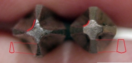

Ein kleiner Tip: Es hilft bei Philips-Schraubendrehern die Spitze etwas abzuschleifen dann sitzen er weit aus besser im den JIS-Schrauben.
Stimmt, das hab ich vor mehr als 20 Jahren schon gemacht.

Bringt aber nur Teilerfolg.
Links Phillips……………………………………………………………………………….….…..rechts JIS

Aufgrund der hiesigen Diskussion habe ich mir jetzt auch mal meine PH und JIS Schraubendreher angeguckt und mit Ernüchterung festgestellt, dass die JIS Schraubendreher von BGS gar nicht anders sind, als die PH :?
Zum Vergleich habe ich Schraubendreher von Wera, Würth und 2 Noname sowie Bits von Wera und Noname.
In einer Vergaserschraube kippeln alle Antriebe.
