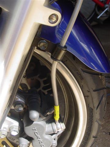

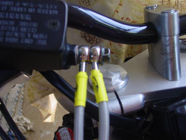

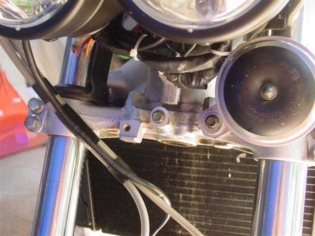

also jeweils eine links und rechts zu den Bremsbacken und eine geht vom Verteiler zum Hydraulikbehälter.
Zur befestigung musst dir dann noch irgend einen engeren Gummi oder so suchen. Die Stahlflex sind um einiges dünner als die Gummischläuche. Die alte Halterung passt da nicht.

:D
nicht unbedingt.. es kann auch so aussehen, ohne den Verteiler und wenn die Qualitaet eben gut ist sind die neuen Gummis auch schon dabei und passen in die original halterung :mrgreen: ...

wenn ich den verteiler jetzt weg bau und direkt nur 2 leitungen benutz was hat das dann für vor- und nachteile?

Beitrag von felix2k6 » 27.10.2009 17:15
optimale druckverteilung. beim verteiler haste den kolben mit der kurzen leitung höher belastet als den mit der langen. sieht man auch an der bremsbelagstärke beim wechseln.

Beitrag von steffen1660 » 27.10.2009 17:16
Munky hat geschrieben:wenn ich den verteiler jetzt weg bau und direkt nur 2 leitungen benutz was hat das dann für vor- und nachteile?
sieht besser aus , sonst ist es egal

Beitrag von Bounce » 27.10.2009 17:20
Vom Verteiler zur Bremse sind doch beide gleich lang 8O
Edit: Falsch verstanden :mrgreen:

Beitrag von monnemajung » 27.10.2009 17:21
direktes und gleiches ansteuern der beiden bremskolben, macht man auch sehr oft im rennsport bereich.
bringt aber sonst nix, bremsen tuts genauso gut man spart sich halt nur n schlauch.
wollt ich auch schon mal machen, mir war das org. stahlflexkit dann aber doch lieber weil günstiger.
